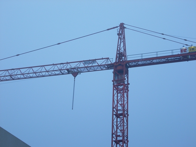

Kann es sein das der Hubendschalter am Wolff defekt ist? Oder einfach nur falsch positioniert?
LG
Ich hab mir den Wolff damals nicht soooo genau angesehen, aber der WK 262 lässt sich von 2 auf 4 Strang umscheren, dazu benötigt man eine Hubüberbrückung. Nur mit der kann man den Haken so weit hochfahren.
