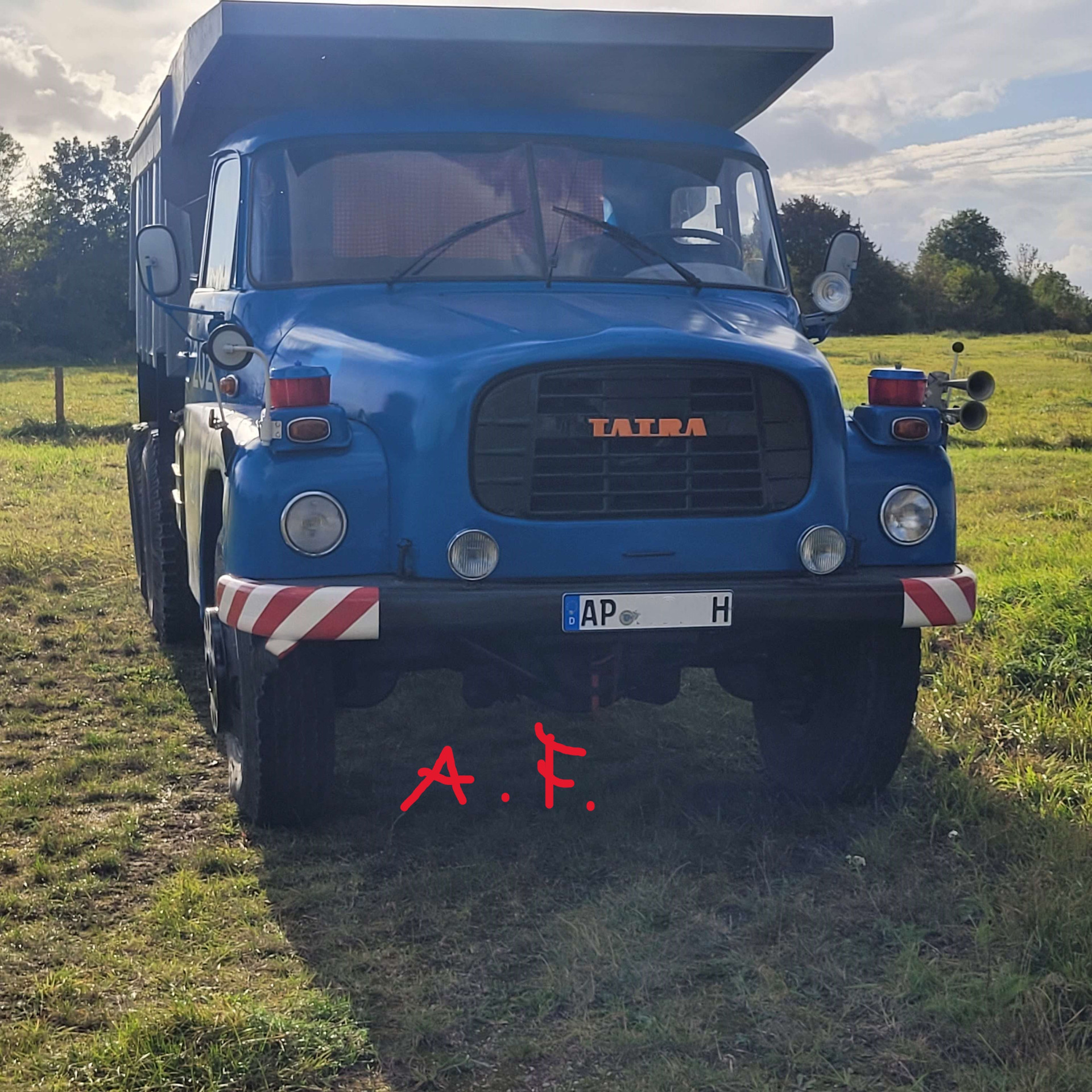

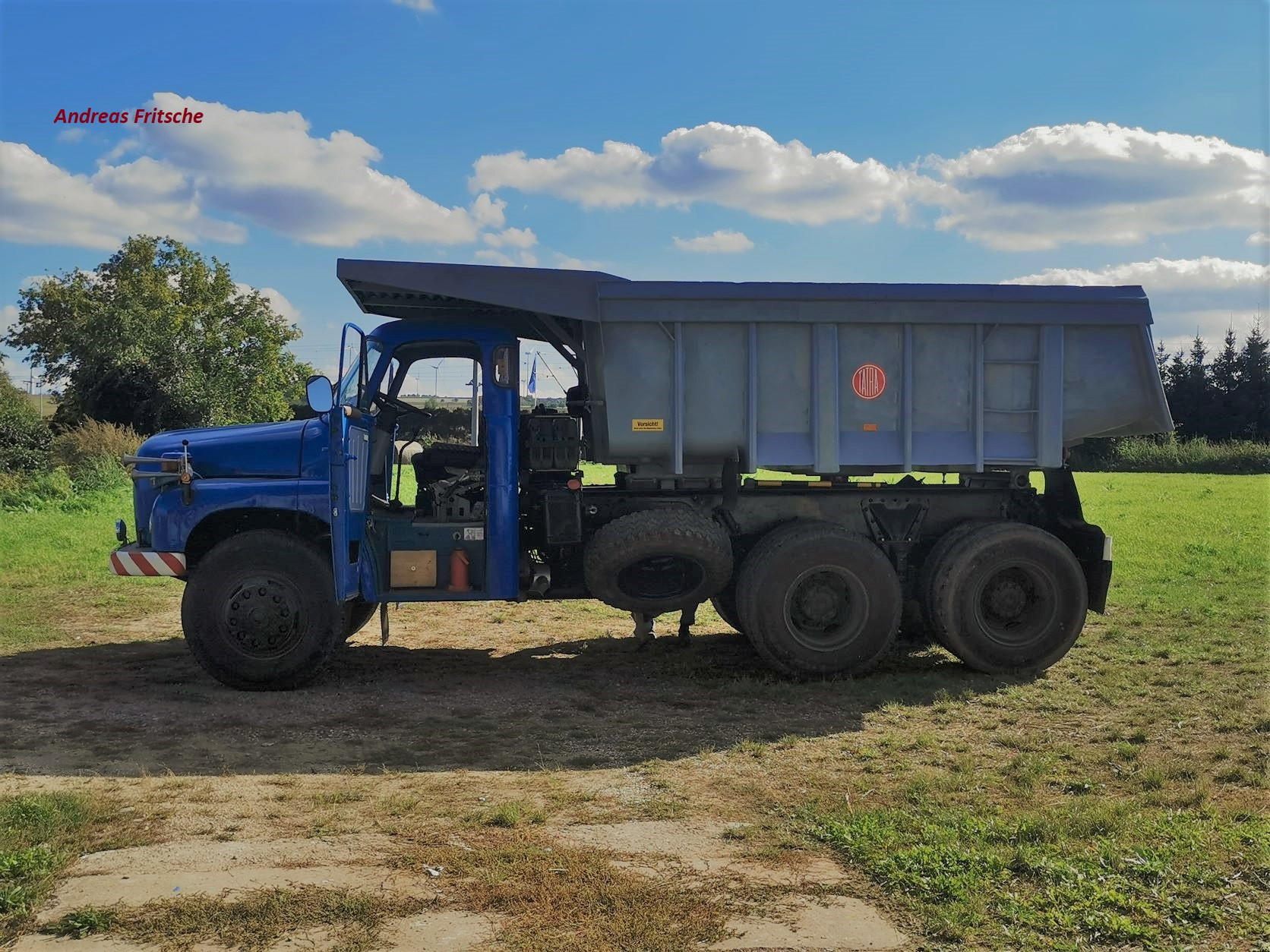

sieht echt super aus dein Tatra. Mich fasziniert die Technik an den Tatras mit dem Zentralrohrrahmen.
Ich hätte mal eine Frage zu dem Fahrzeug. Der Allrad ist zuschaltbar und wie oft kannst du Sperren ? Welche Antriebsformel hast du bei ganz normalem Strassenbetrieb ? Bereifst du die Hinterachse noch um ? Antriebstechnisch ist das Profil ja nicht der Bringer.... 😊
Gruß Matthias
Bei Straßenfahrt 6x4 dann hat er Achsausgleichgetriebesperren bleiben so lange eingeschaltet wie der Druckschalter gehalten wird. Und der Vorderachsantieb ist verbunden mit dem Einschalten der Zwischenachsausgleichsgetriebesperre. Ja ich hab noch ein paar neue Reifen da, aber überleg ob ich komplett neue Reifen aufziehe. Mal gucken wo ich nen vewrnünftigen Preis bekomme. Und im Frühjahr dann TÜV.
