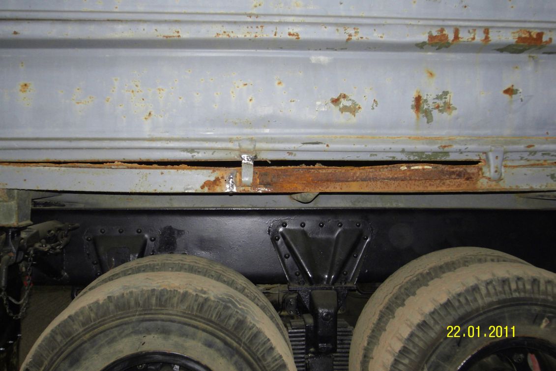

Ich habe mich heute als Meisterschweißer versucht und habe den verbogenen Kipperboden an der schlimmsten Stelle mit der Flex zerschnitten, mit der Hydraulikpresse und einem Wagenheber gerichtet und geschweißt. So kann wenigstens die Bordwand wieder herunter geklappt werden. Auf dem Foto sieht es schlimmer aus, als es ist. Ich bin auch am Schleifen, deswegen ist er auch wieder etwas gerupft.
2011/01/post-466-1295717121_thumb.jpg

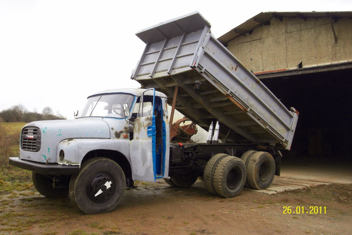

Heute haben wir unsere selbstgebaute Muldenstütze ausprobiert. Und siehe da, sie hält. smile.gif
2011/01/post-466-1296056502_thumb.jpg
