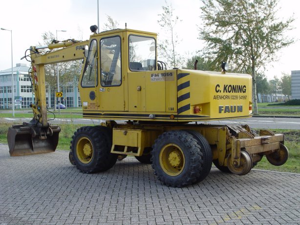

Ich habe auf diese platz ein bild von unser bagger gefunden !
Dieser FM 1014 sn.... 1753 baujahr 1984 ist jetzt (30-7-2007 noch bei uns im einsatz !!
Der bagger ist neu gekauft beim vorherigen FAUN verteiler BAMACO Soest (NL); den verteiler hat and der vorseite ein zweiten stutzschild mechanik angebaut. An der zwei stuzschild mechaniken sind die schienenrader angebaut. Der loffelstiel ist gekürtzt nach 1,90m und am ersten auslegerteil ist ein zweiten loch angeschweisst um die ausleger mehr zu strecken. Weiter ist auch ein höhebegrenzung aufgebaut.
Diese bagger ist bei ca 8000 std einmal uberhöhlt durch den Faun-Bagger specialist fa. Buys Bergen op Zoom (NL). Die firma Buys liefert dan auch die gebraucht-teile (neue nicht mehr lieferbar) um der bagger in arbeit zu halten.
In 1994 ist der bagger ausgerusttet mit rohrbruchsicherungen an hebe und knickzylinder für hebebetrieb.
In 1997 ist der bagger ausgerusttet mit ein schwenkbegrenzung für gleisbetrieb
In 2001 ist der bagger an der seite gestellt fur nur noch notfall-einsatze
In januar 2007 habe ich der bagger ausgerusttet mit SLI (safe load indicator) und ist er neu geprüft fur Bahn- und hebebetrieb
Der bagger wird jetzt manchmal wieder eingesatzt für gleisbauarbeiten !
Weitere bilder auf anfrage lieferbar.....
Nico Koning
Avenhorn
Heute hat unser FM 1014 ca 17.000 std, ersten motor, motor nimmer repariert !, 3e pumpe, 2e lack (neu lackiert bei 8000 std) Bagger sieht jetzt heute nog aus wie auf der foto !!!
