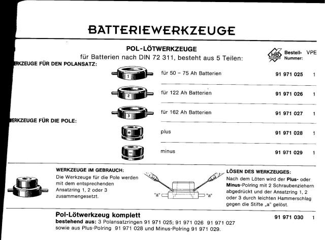

Batteriepole
wave.gif Hallo.
Ich wurde lieb gebeten einen Bericht den ich in einem anderen Forum geschrieben habe hier auch zu veröffendlichen.
Es geht um die Aufarbeitung von defekten Batteriepolen.
Es wird mit Zinnstangen wie sie zum verzinnen gebraucht werden gemacht.
Diesen Tip habe ich vor sehr langer Zeit von einem guten Autoelektriker
( damals hießen die noch so ) bekommen. Es funktioniert einwandfrei.
Bitte: Immer Schutzbrille und Handschuhe tragen. Fach gerechte Entsorgung ist natürlich Ehrensache
So jetzt gehts los.
Man säge eine Leere Mignonzelle (Batterie) längs, von 2 oder 3 Seiten auf. Aber Vorsicht, den Kohlestift ca. 7 mm Dick und 55 mm lang den brauchen wir.
Das ist jetzt unsere Elektrode.
1. Man legt das Passende Förmchen über den defekten Batteriepol.
2. Man nimmt nur ein Kabel vom Fremdstartkabel. In der einen Zange kommt der Kohlestift und das andere Ende kommt auf den anderen Batteriepol. ( der ohne Förmchen)
3. Jetzt macht man mit dem Kohlestift einen wunderschönen Kurzschluß auf dem Pol in dem Förmchen.
Keine Bange durch den Kohlestift geht alles kontrolliert von statten.
Die Kohlestiftelektrode fängt zu glühen an und macht den alten Pol weich. Jetzt mit der Zinnstange das Förmchen aufffüllen.Fertig.
Ist ungefähr wie WIG schweißen.
Das geht bei Minus wie bei Plus so.
Grüße Peter
