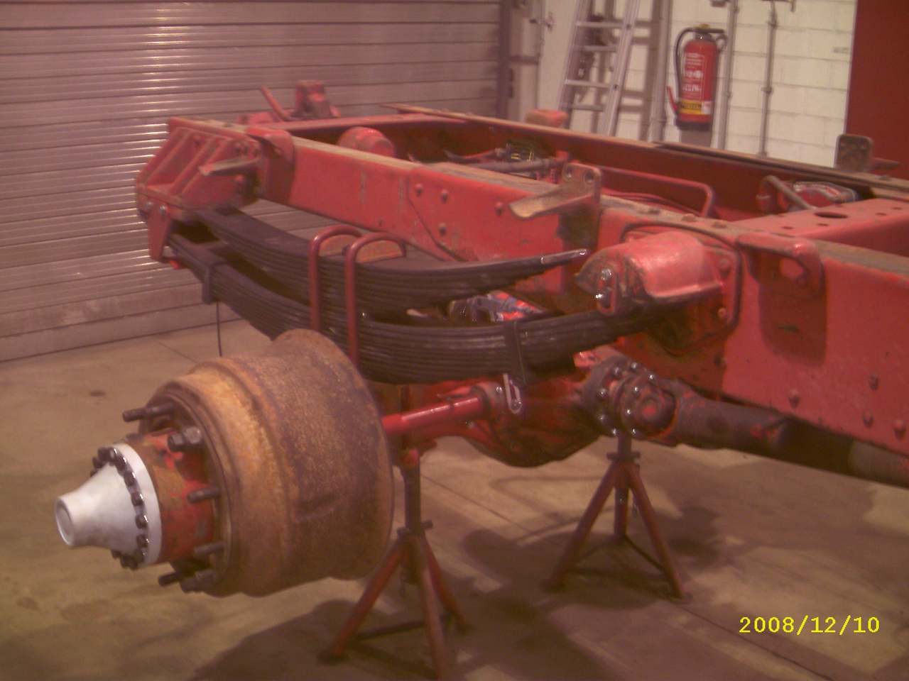

Wir nehmen so eine Art Fett die sich nicht so schnell rauswäscht, bei uns heißt das "Staucherfett" und ist ziemlich fest in der Konsistenz und wird mit einem dicken Pinsel auf die Berührungsflächen der Federblätter gestrichen.
Da Du ja mit Deinem Magirus nicht im täglichen Einsatz sein werdest ist es schon Okay.
Falls Du mal was brauchen solltest, einfach melden.
Mfg.Jürgen
Hallo Jungs. Keine Variante mit den Blattfedern ist Falsch. Ich muß aber sagen eine Blattfeder ist und bleibt ein Verschleißteil. Fett ist OK wenn das Fahrzeug bei schlechtem Wetter nie auf die Straße kommt und nie gewaschen wird. Ich habe noch nie was zwischen die Federlagen gemacht. Die ganze Arbeit lohnt sich einfach nicht. Beim Gebrauch und der Pflege des Fahrzeugs hält alles nur 3 bis 6 Monate. Eine Feder wird nie durchrosten, die Brechen nur beim Gebrauch. Wen die Rostfarbe nachher stört, einfach abwaschen oder schon mal nachlackieren. Gruß Peter schöne Feiertage.

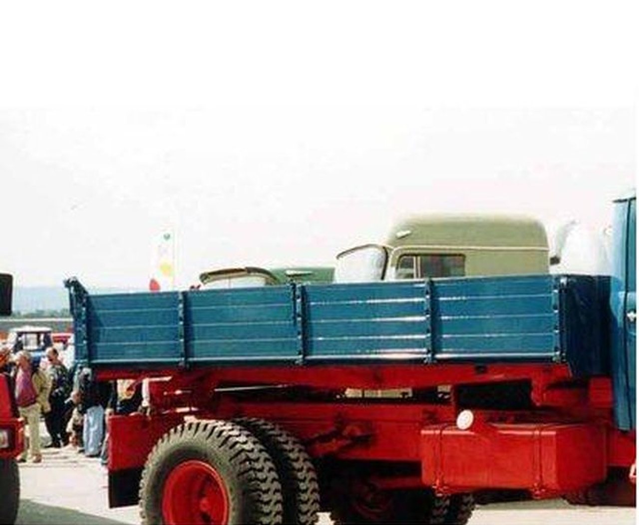

Da ich meinen Magirus 156 D 15 AK wieder auf Holzbordwände zurückrüsten möchte,suche ich dringend
8 Meiller Bordwandscharniere. Aber die Gussausführung wie Meiller sie von 1966 bis 1969 verwendet hat. Siehe Fotos. Die Bordwand ist 500mm hoch. Wenn ich wenigstens ein Scharnier als Muster hätte, könnte man auf einer CNC Maschine welche nachfertigen lassen. Ich bin für jeden Tip dankbar.
Luftgekühlte Grüße Peter
