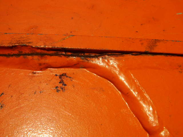

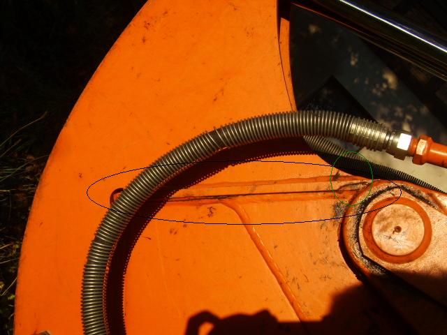

Jetzt hat der Löffelstiel oben einen 30cm langen Riss
und und und....
Könntest du evtl. Fotos von dem Riss und der ganzen Maschine mit reinstellen?
Kenn da einige die sicher gerne nen genaueren Blick drauf werfen wollen bzw. würden.
Wodurch ist eigentlich der Riss entstanden?

Wodurch der Riss entstanden ist ????
Der Bagger hatte bei uns noch nix auszuhalten.
Ich hab das nur durch Zufall gesehen weil
der Bagger draußen stand und die Rostbrühe runter gelaufen ist.
