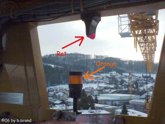

Das was Du da angesprochen hast sind diese beiden Blinklichter bei den LIEBHERR??EC-HM FR.tronic öfters, wen nicht sogar immer unter der Kabine zu finden Sind. Dies sind wie erwähnt Blinklichter wen man den Kran von unten führt. So hätte man von unten auch ein bisschen die Bessere Überlastkontrolle. Orange ist für die Vorwarnung von der Überlast, Rot für totale Überlast.
Das Du das einte als Blaues Blinklicht gesehen hast irritiert mich ein bisschen. Doch ich denke es handelt sich um diese beiden Blinklichter.
