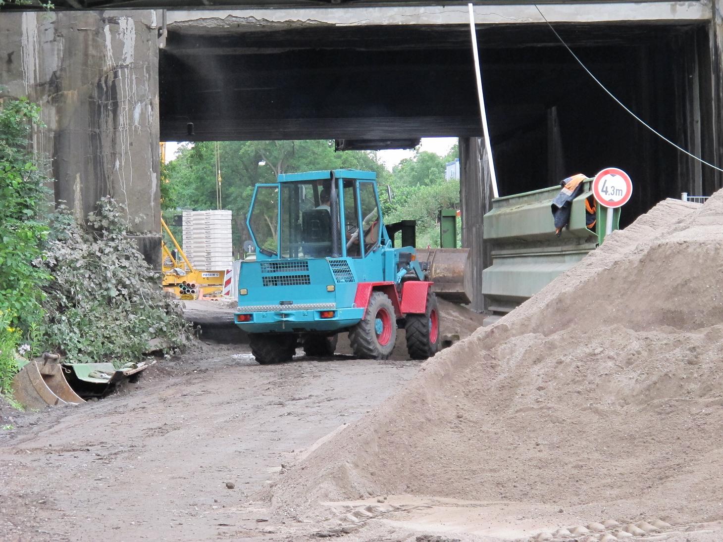

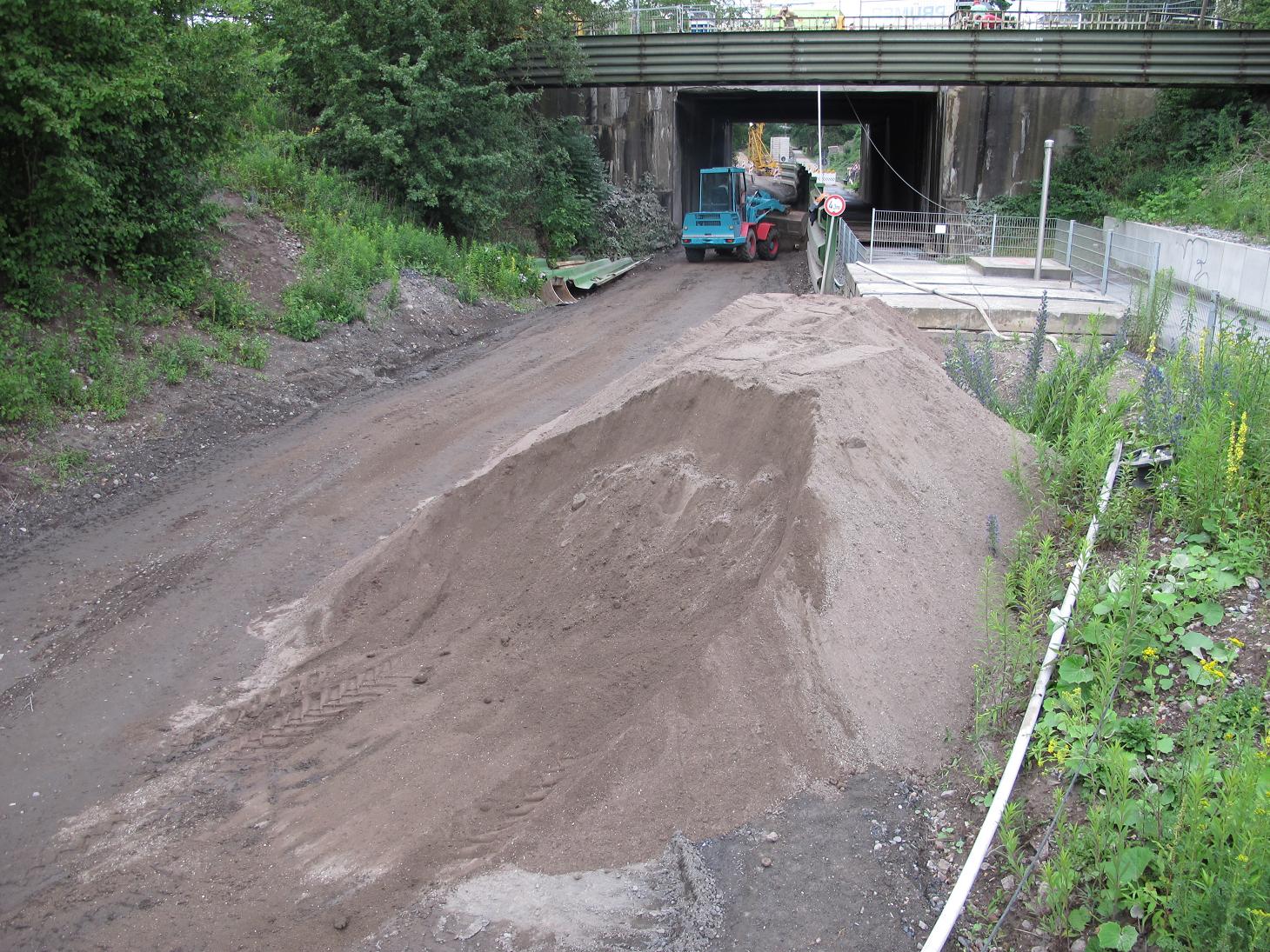

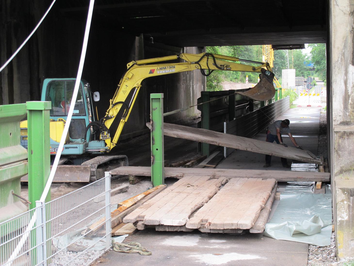

Da der Radweg unter den Brücken Asphaltiert ist werden erst Baggermatratzen ausgelegt und darüber kommt dann der Boden.

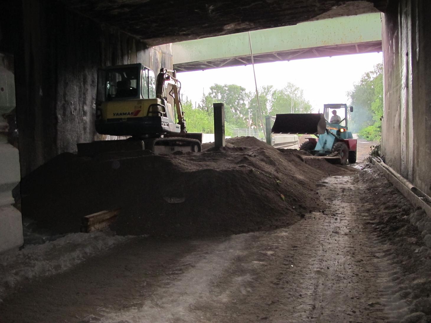

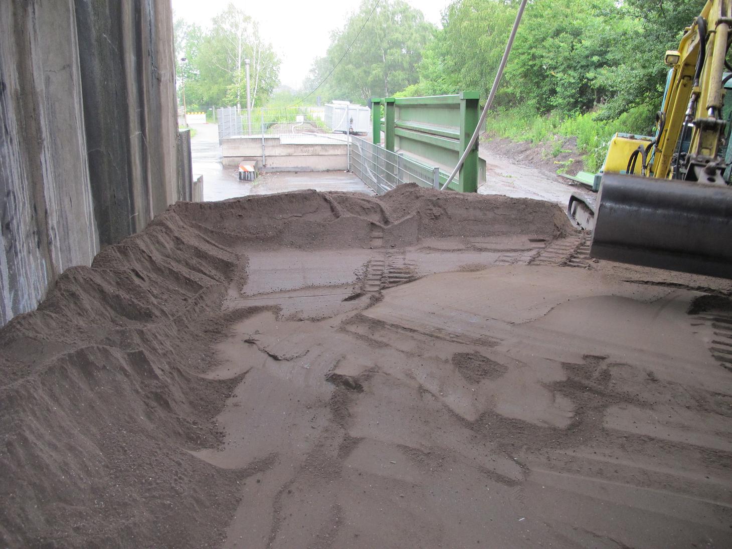

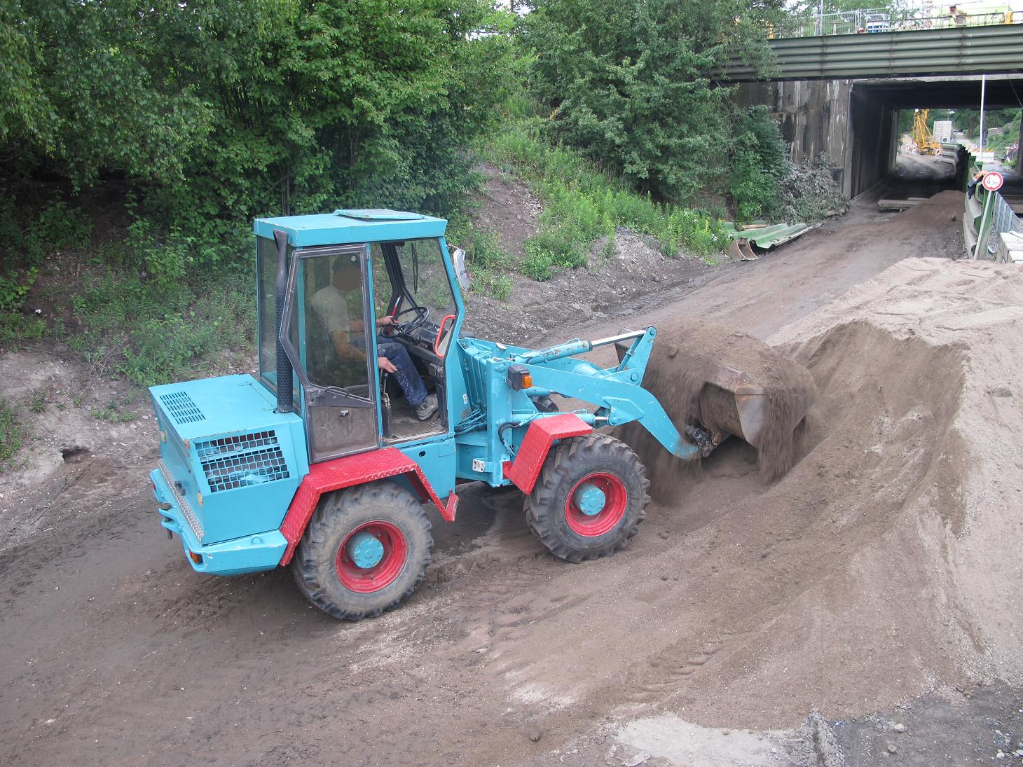

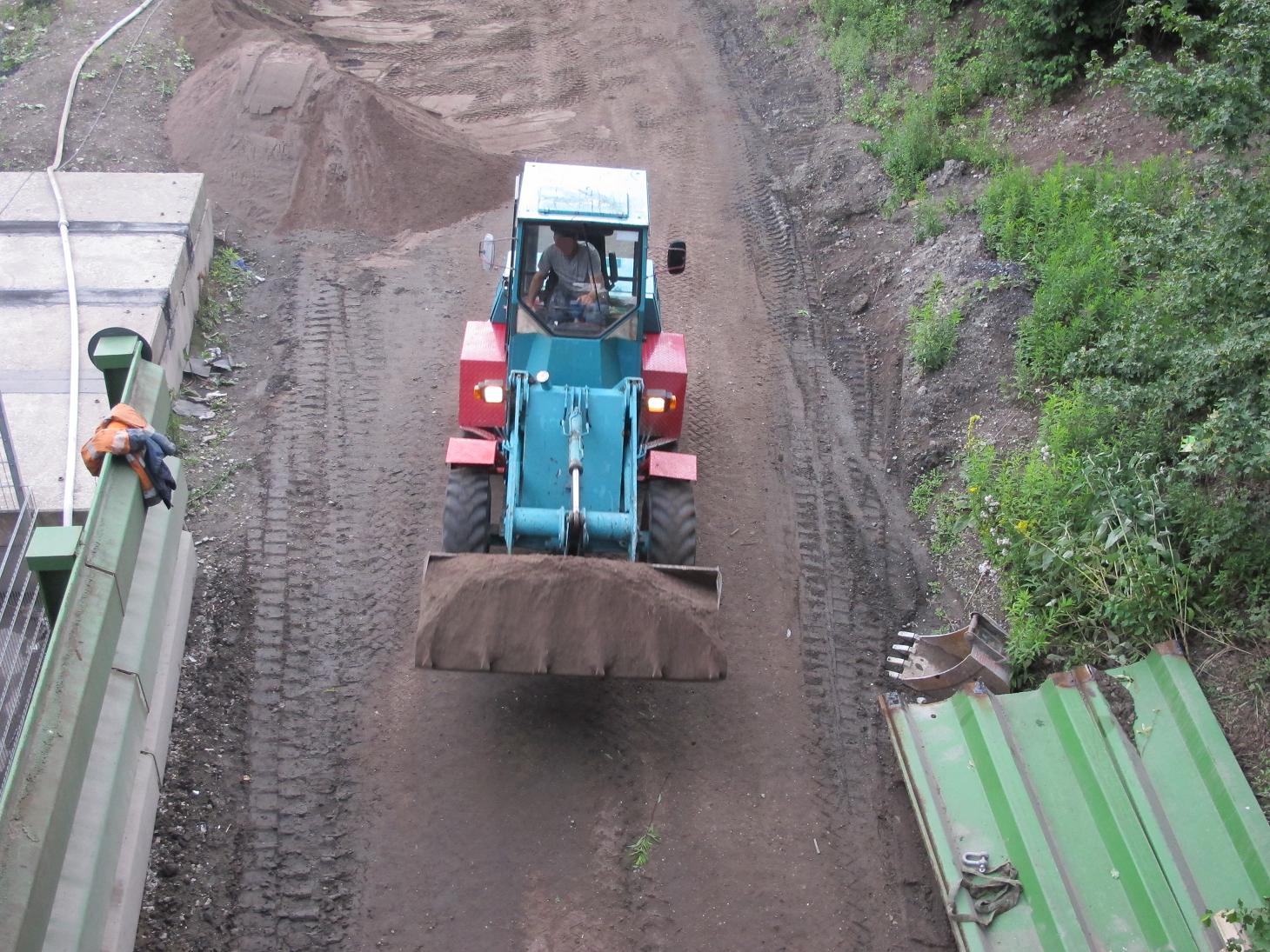

Nachden die Matratzen ausgelegt wurden wird mit dem Atlas Radlader der Boden ran geholt.

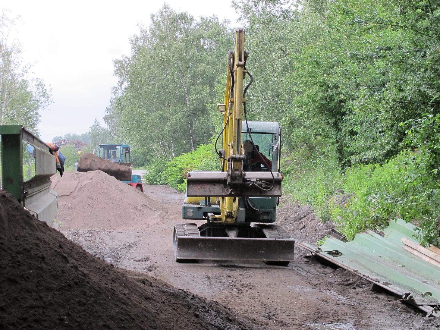

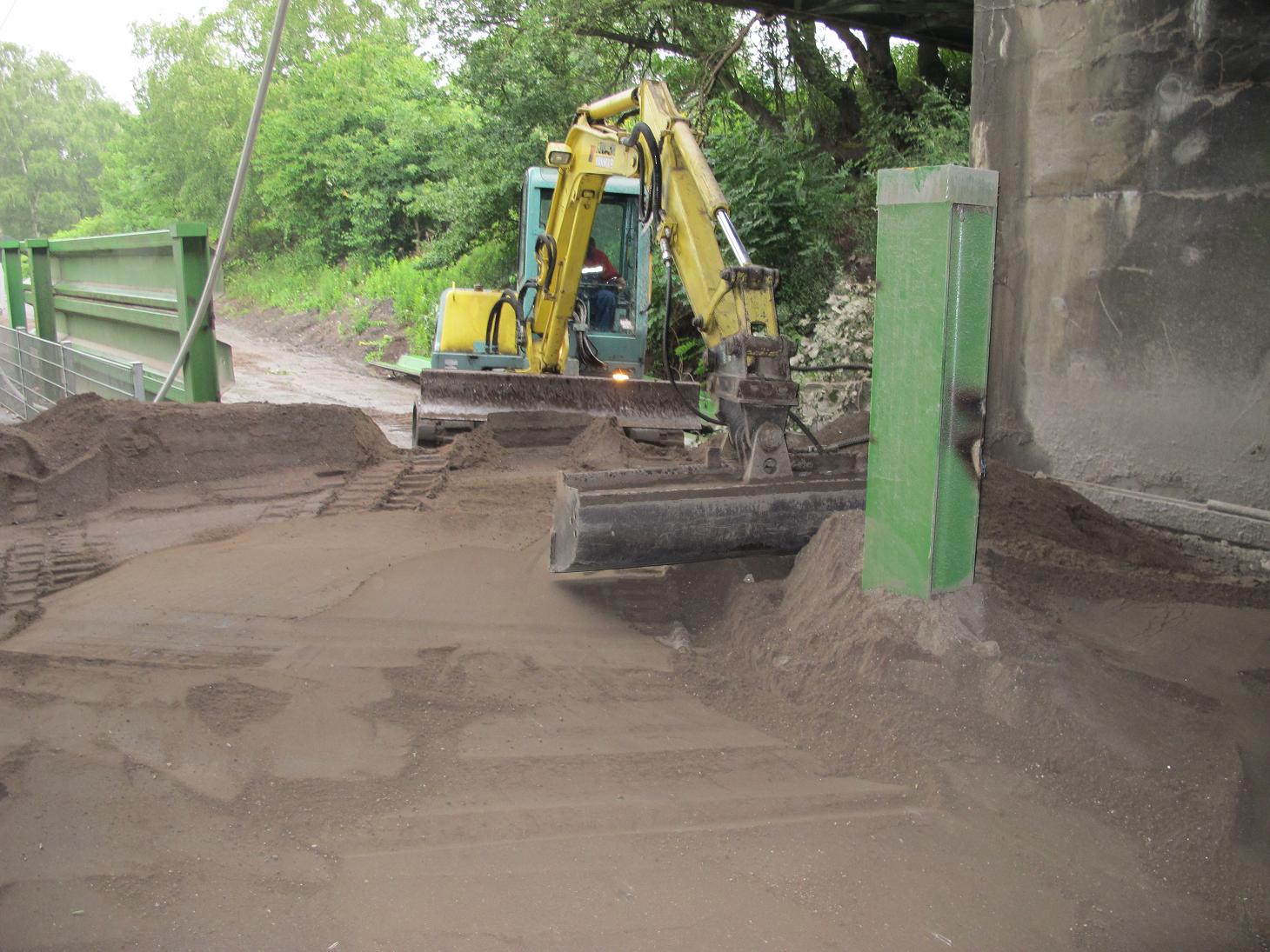

Der Minibagger wurde auf Grabenräumlöffel umgebaut und verteilt den Boden.

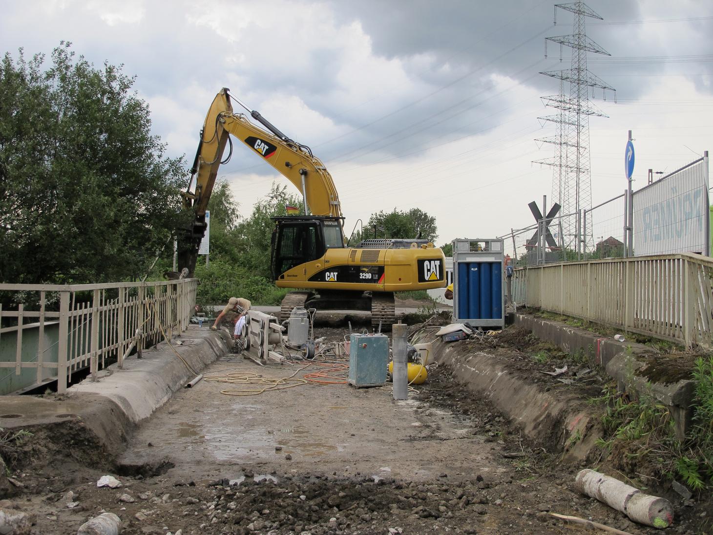

Zeitgleich laufen oben auf der Brücke Bohr und Sägearbeiten weil ja nur der Oberbau runter soll.

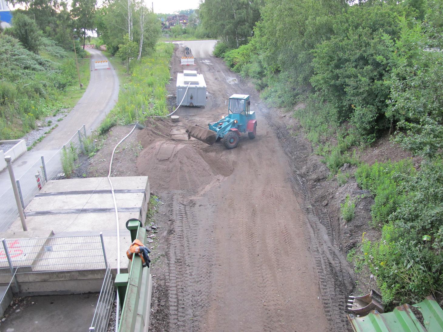

Werde da morgen auch noch mal vorbei schauen aber dann wird die Brücke wohl schon geschichte sein.

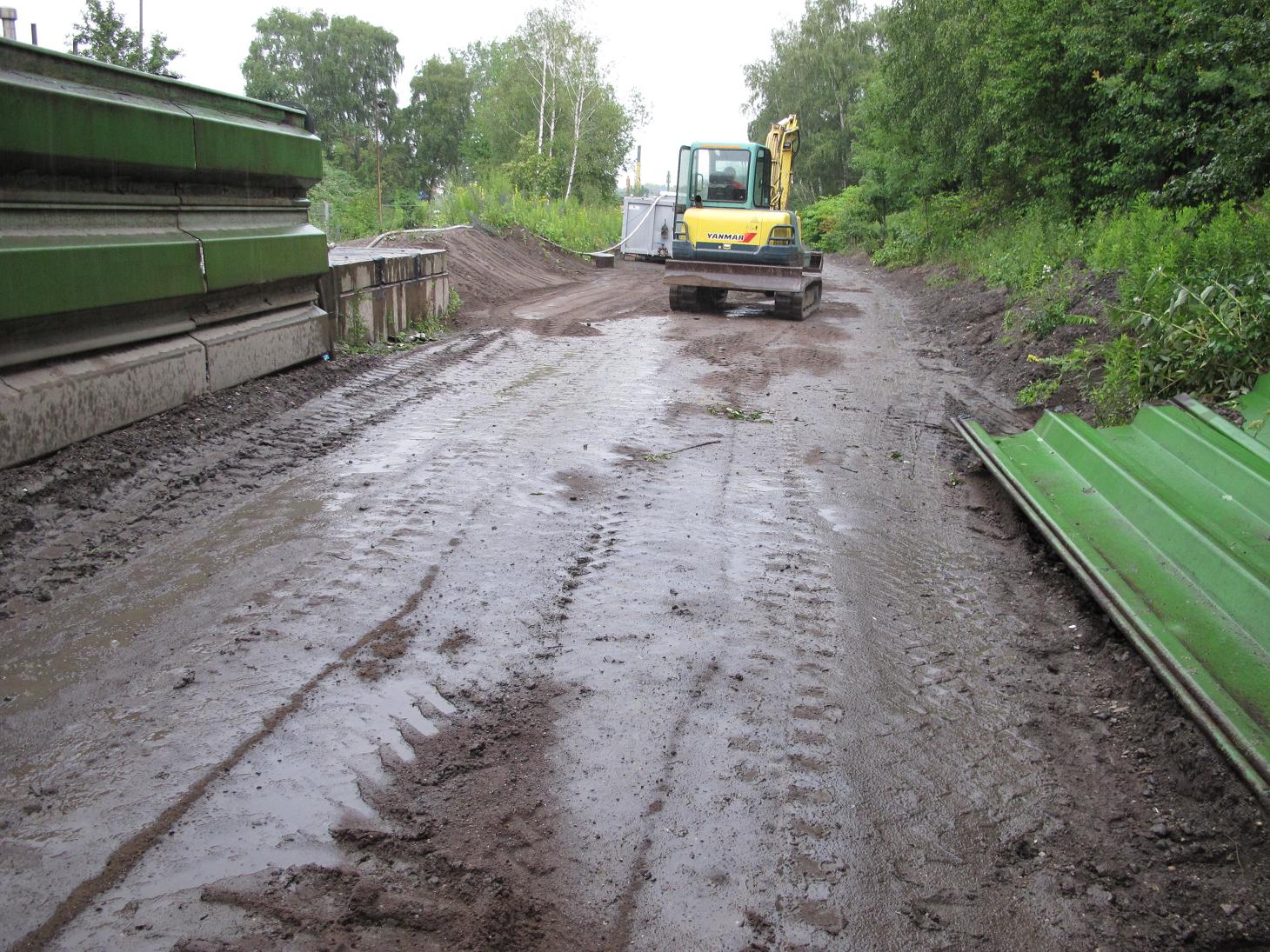

Und fertig, der letzte Feinschliff.
Und ab in den Feierabend.
