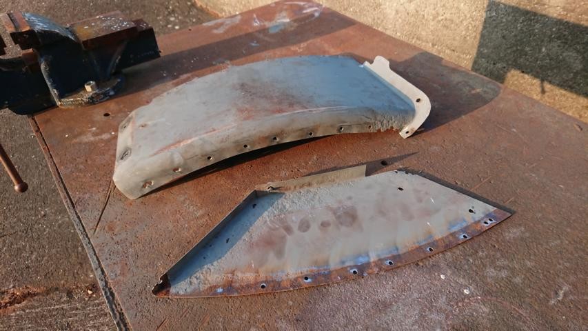

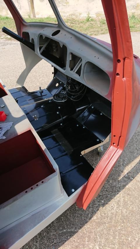

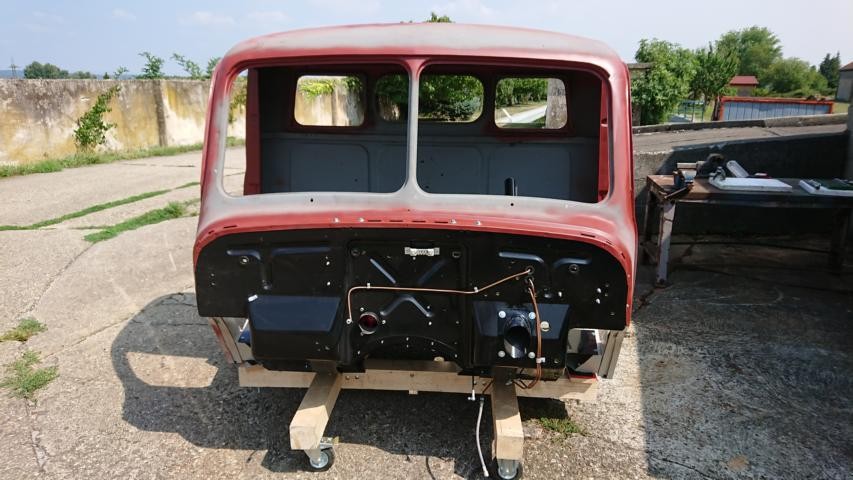

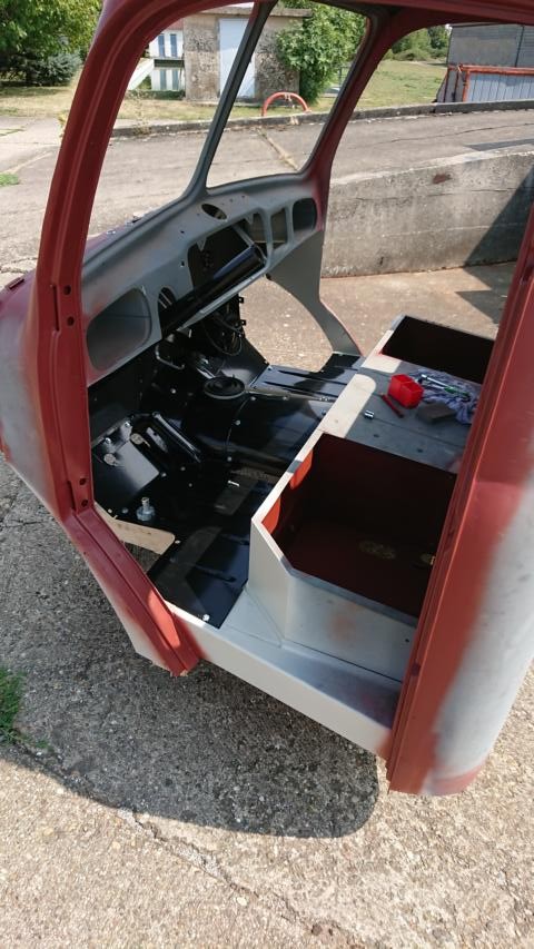

Die Tage habe ich weiter gemacht. Es müssen die inneren Radläufe am Fahrerhaus angepasst werden. Um die tun zu können müssen alle Bodenbleche montiert werden. Bevor dies allerdings geschehen kann, habe ich die vordere Stehwand eingebaut.

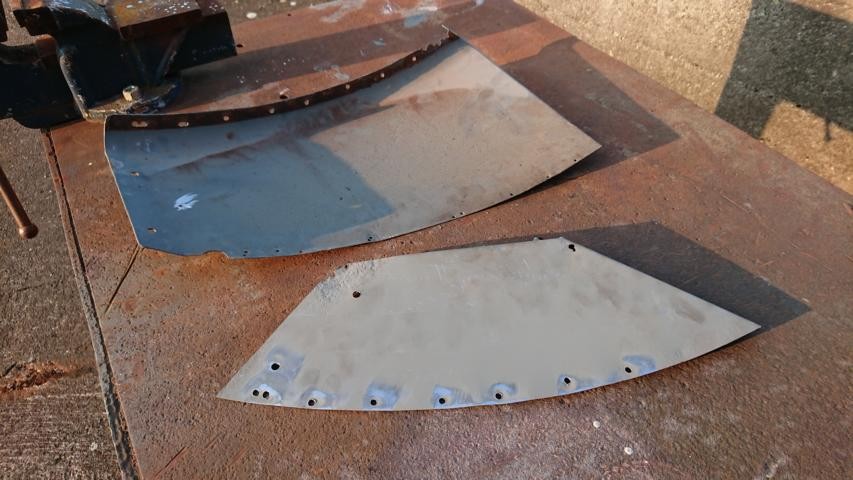

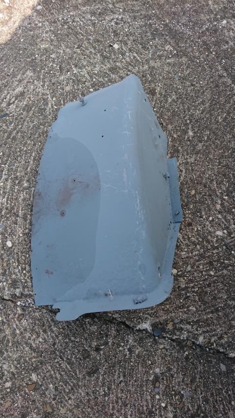

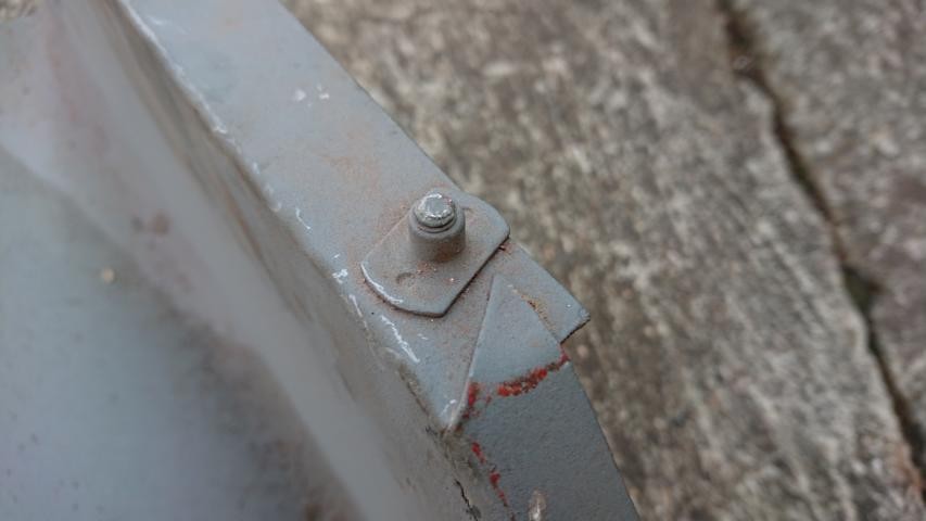

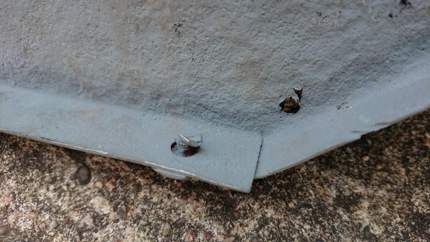

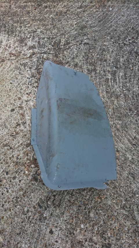

Die inneren Radläufe befinden sich noch im originalen Zustand und wurden lediglich nur gestrahlt und grundiert. An ihnen befinden sich einige "Schweißmuttern" worin in allen festgerostete und abgerissene Schrauben stecken. Zudem zahlreiche Rostlöcher. Um gerade diese Rostlöcher verschwinden lassen zu können habe ich die Radläufe in ihre Einzelteile zerlegt. Dazu habe ich wieder alle Schweißpunkte aufgebohrt.
