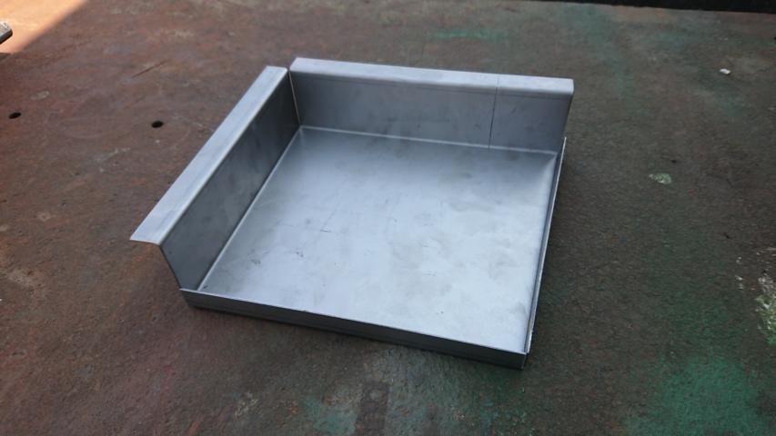

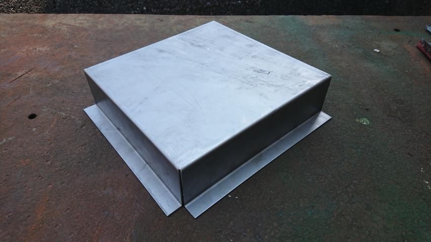

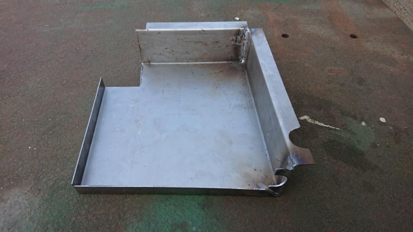

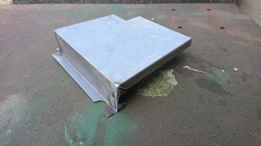

Ein Schlosser hat mir den Kasten perfekt nachgebaut. Ich musste lediglich die genau Anpassung vornehmen.

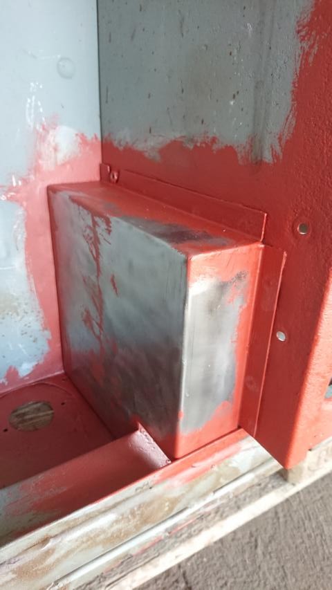

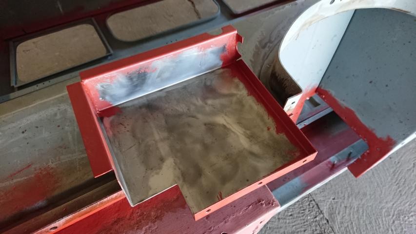

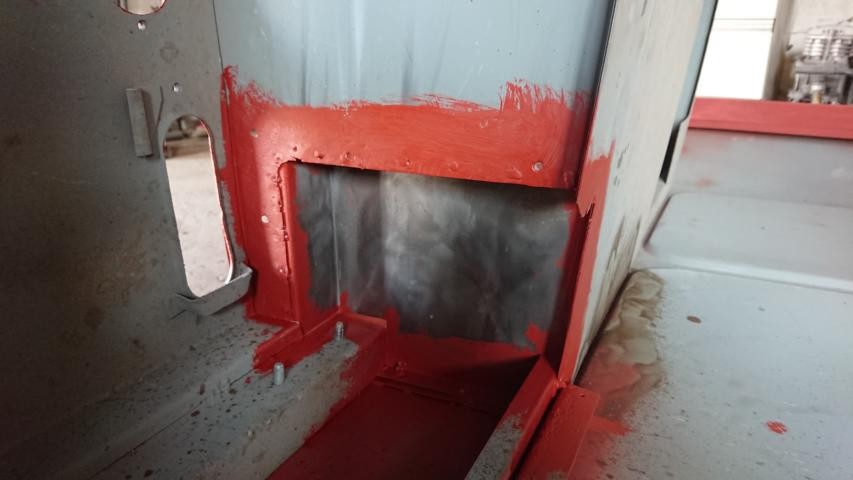

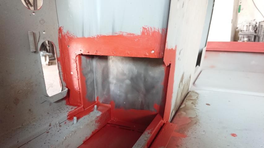

Vor dem endgültigen Einschweißen habe ich die Flächen, welche aneinander geheftet werden mit Schweißprimer angestrichen.

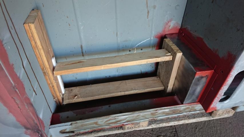

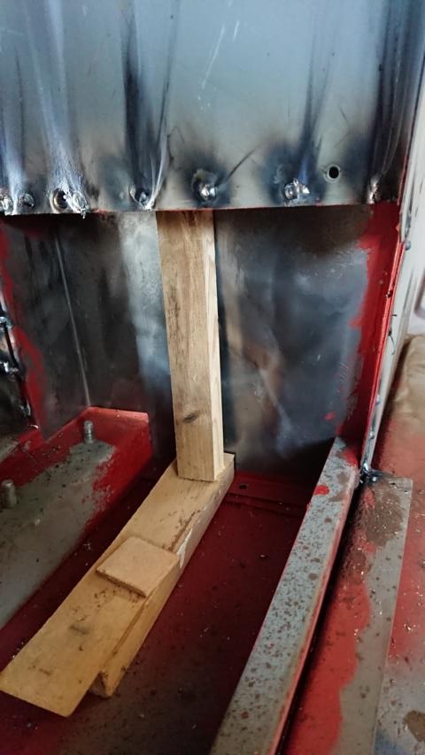

Um eine optimale Passung zu erreichen habe ich den Kasten zusätzlich mit Latten verkeilt.
