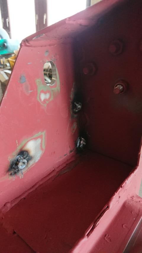

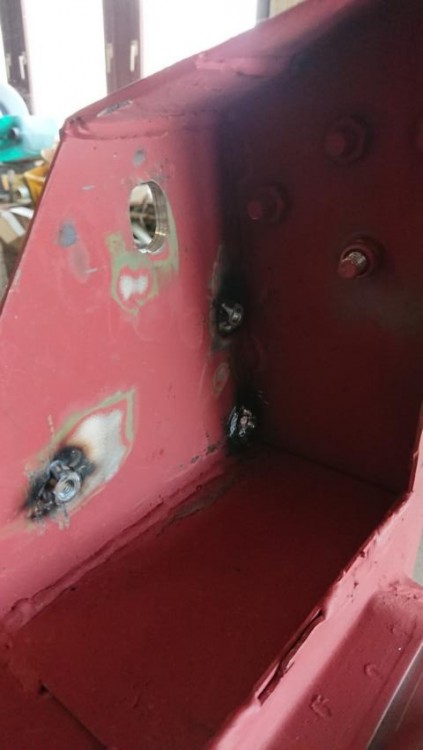

Damit der Mercur aber endlich mal fertig wird, habe ich mich gestern nach einer längeren Pause mal selbst dahinter geklemmt und damit begonnen das Fahrerhaus von unten angefangen selber fertig zu machen.

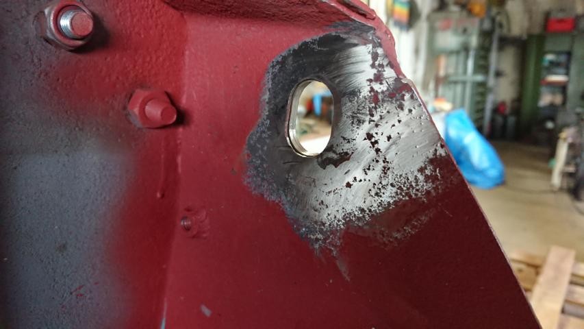

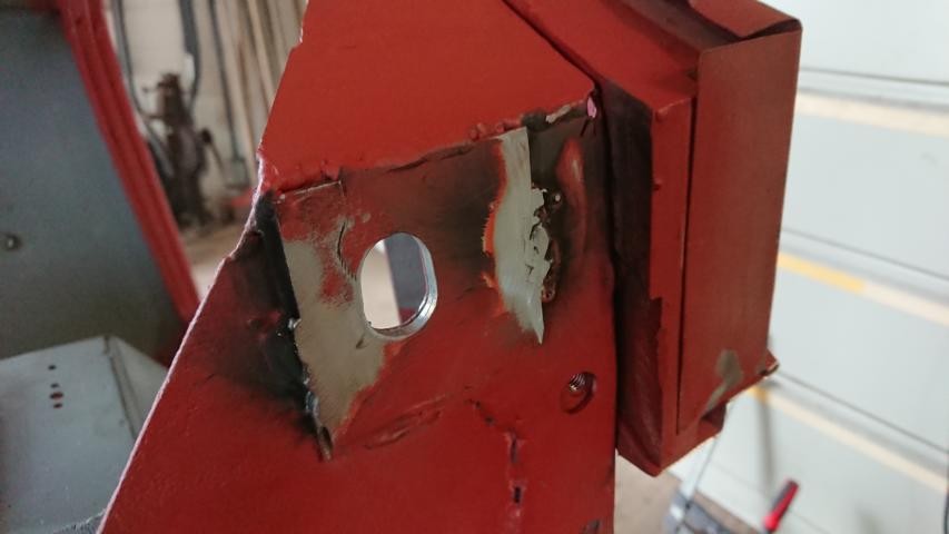

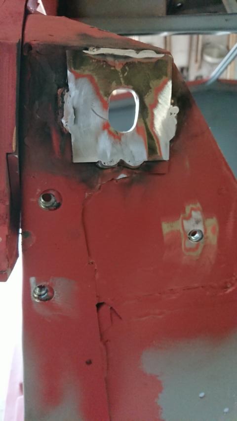

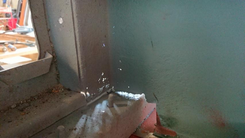

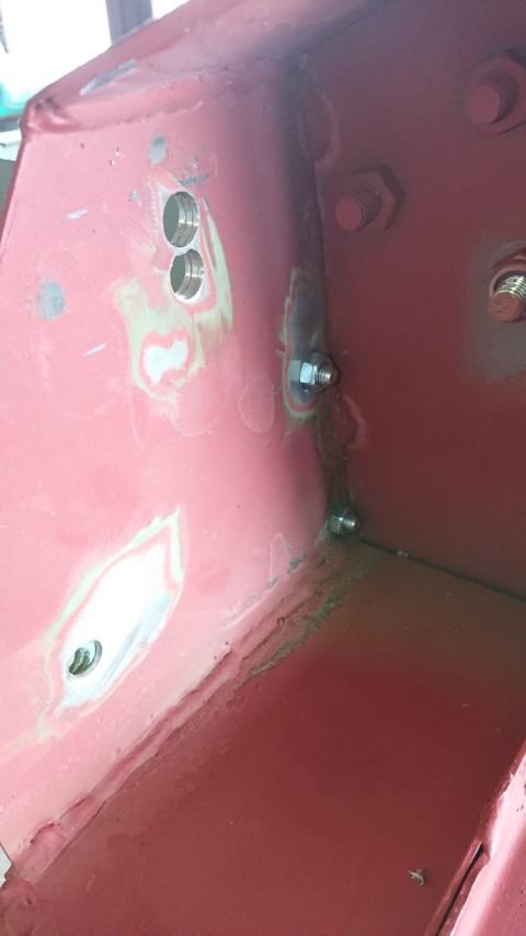

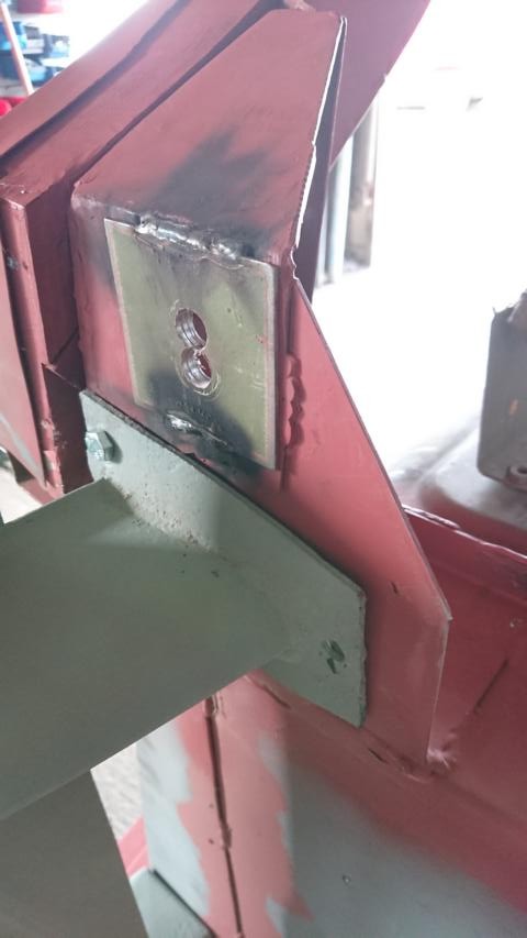

Als erstes habe ich die fehlenden vorderen Löcher für die Befestigung der beiden Einstige eingemessen, gebohrt und von der Rückseite die dazugehörigen Muttern angeschweißt. Anschließend kamen die Langlöcher für die Befestigung der vorderen Fahrerhauslager dran. Diese habe ich auch eingemessen, gebohrt und zum Schluss zum Langloch geschliffen.

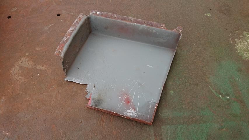

Als Vorlage für die Beifahrerseite diente mir das originale Teil welches ich zum Glück in weißer Voraussicht bei meinem Karosseriebauer aus dem Schrottcontainer gezogen habe.

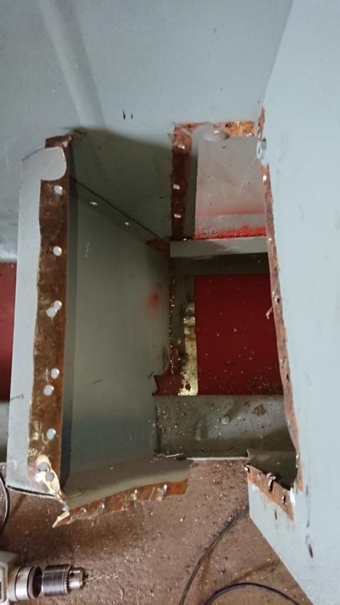

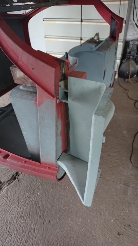

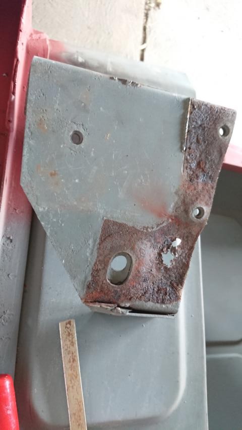

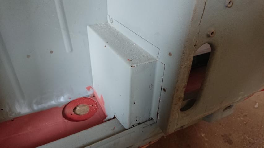

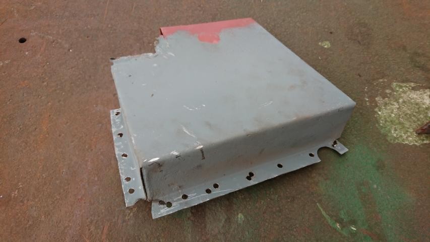

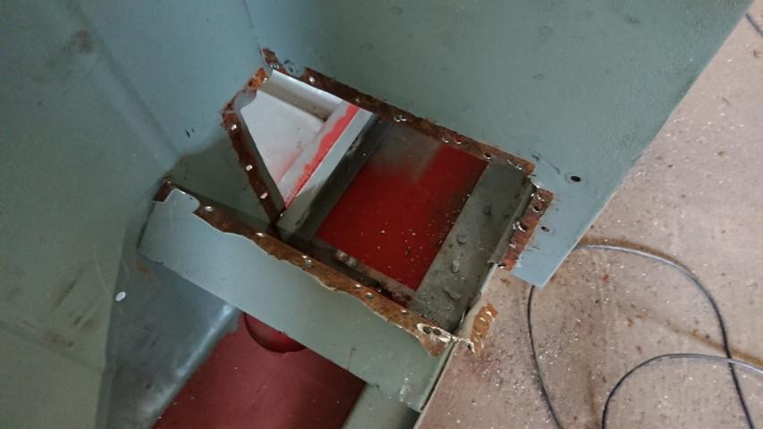

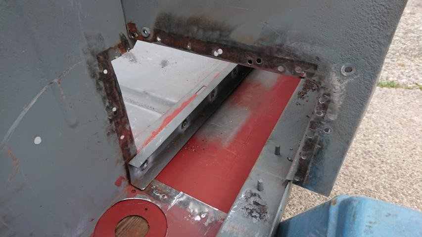

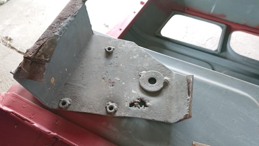

Nachdem das erledigt war widmete ich mich der Ausbuchtung im Batteriefach unter dem Fahrersitz worin das Umschaltrelais sitzt. Diese Umschaltrelais schaltet beim Anlassen des Motors beide 12V Batterien in Reihe damit der 24V-Anlasser seine geforderte Spannung bekommt. Trotz mehrmaligem Hinweisen hat der Karosseriebauer dieses durchgerostete Teil nicht ersetzt obwohl das Fahrerhaus komplett zerlegt war und er somit sehr gut heran gekommen wäre. Als habe ich mir die Mühe gemacht und die zahllosen Schweißpunkte ausfindig gemacht und aufgebohrt.
