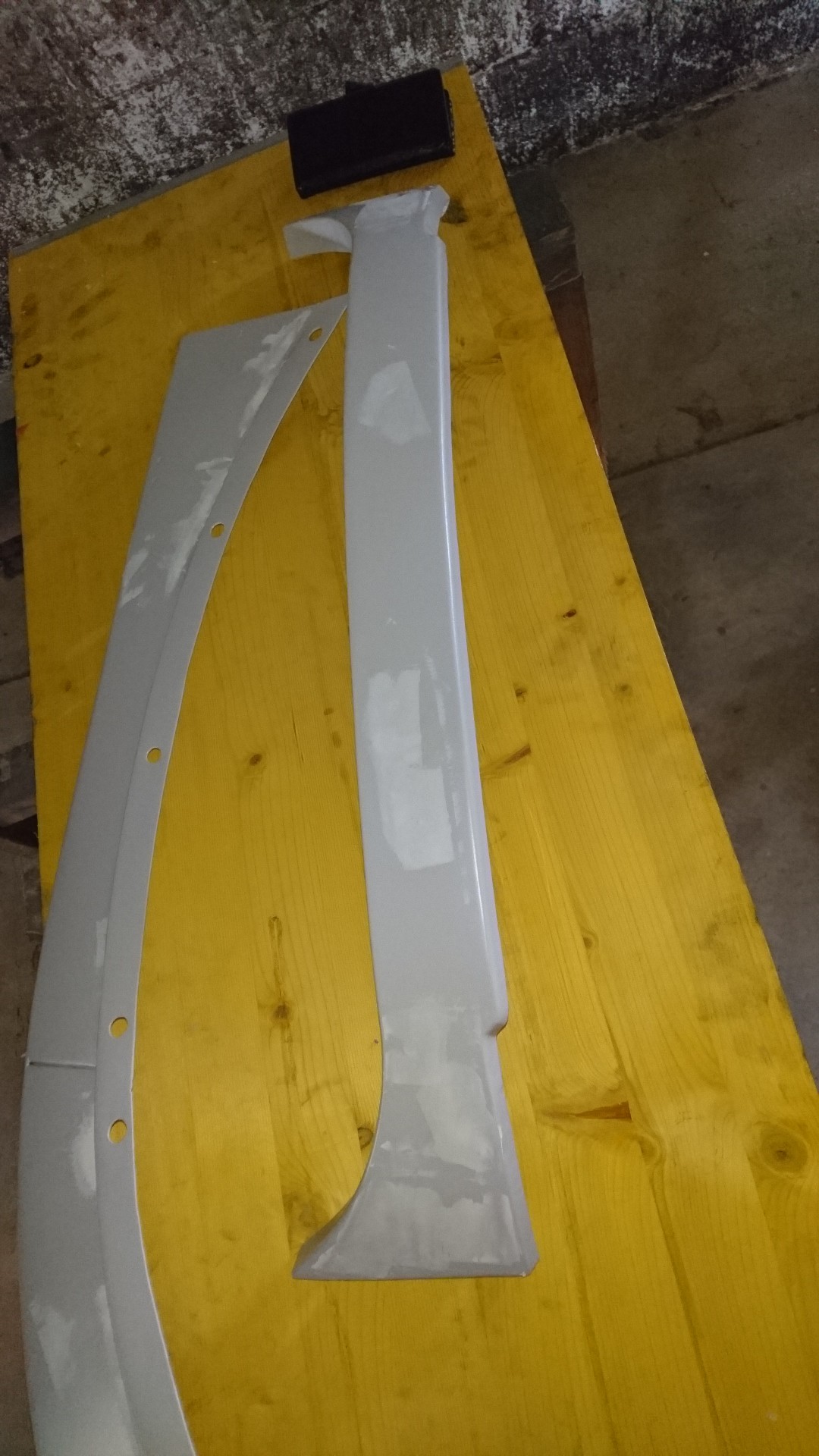

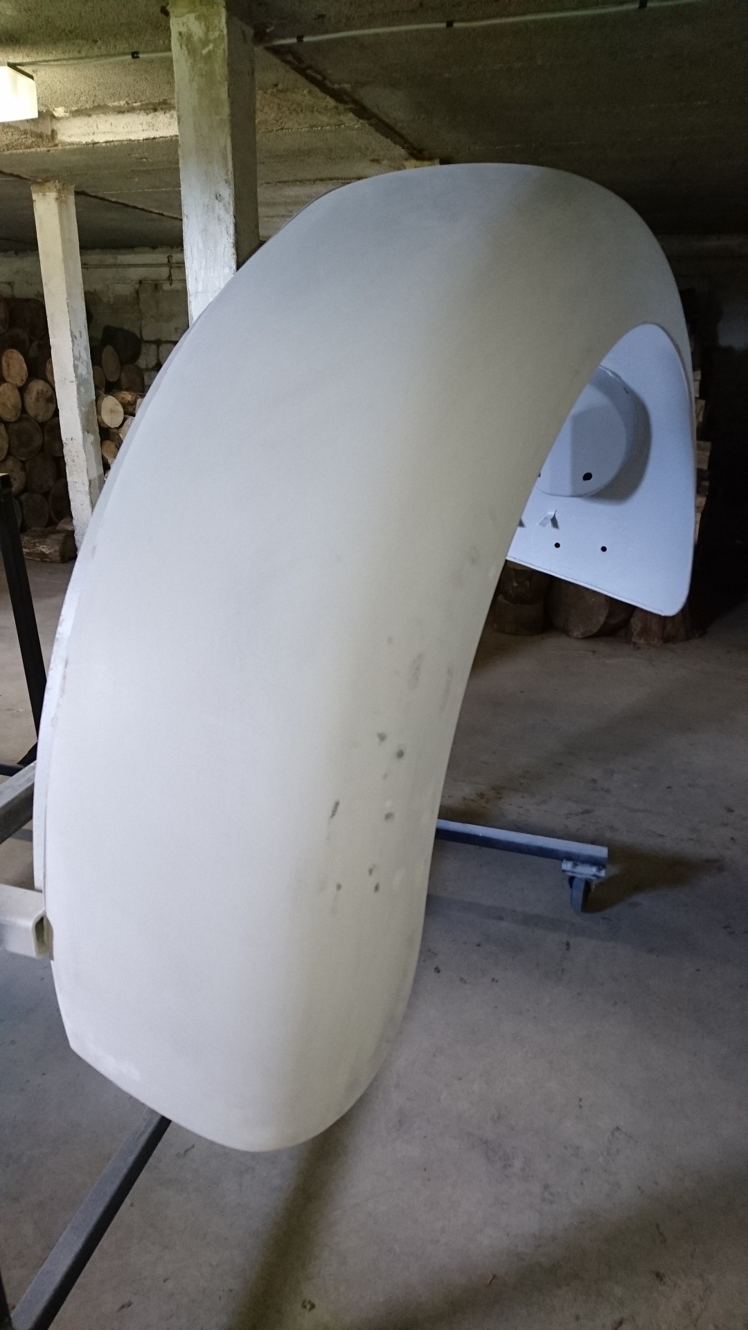

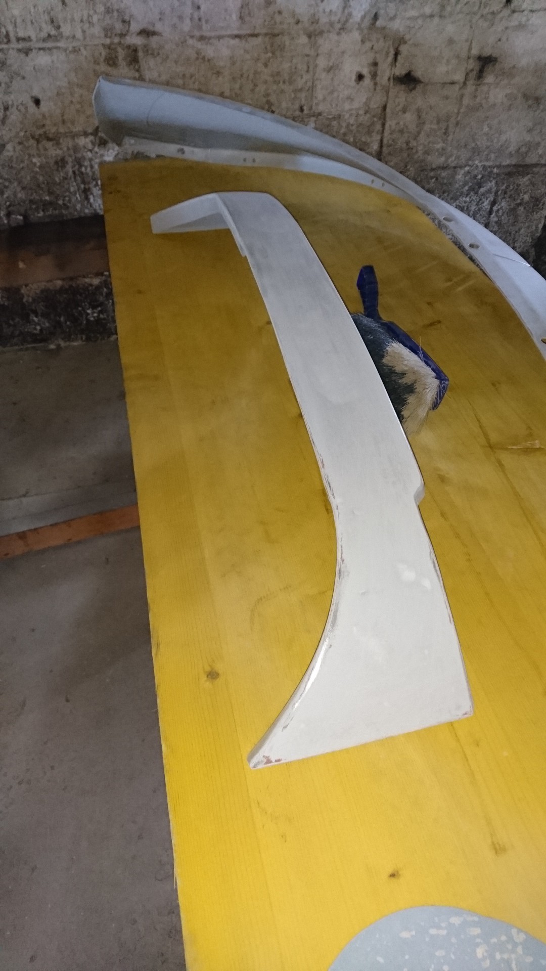

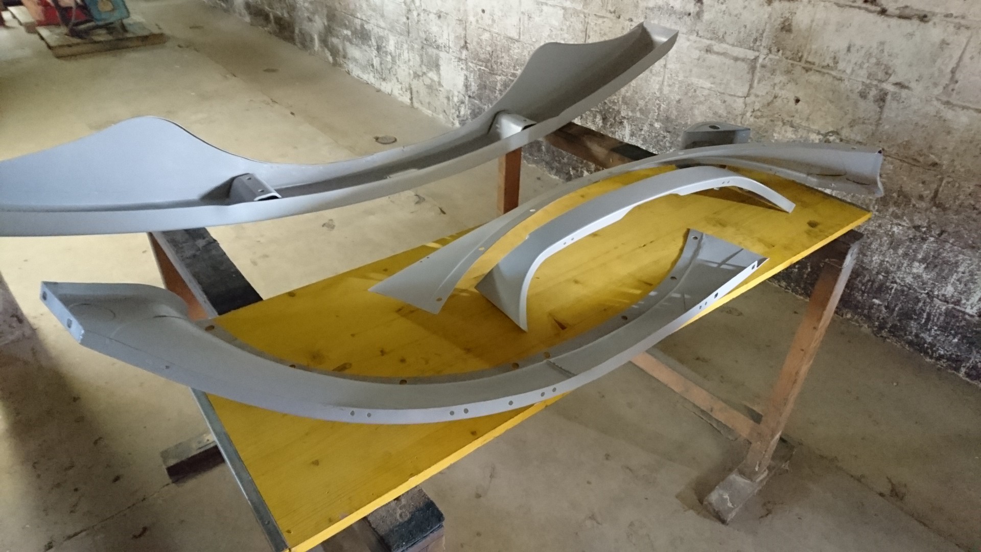

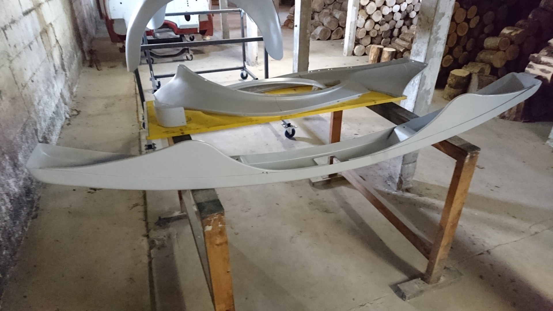

Zum Abschluss bekamen die restlichen Karosserieteile auch einen Auftrag mit der Haftgrundierung. Jetzt kann es dann mit der Feinarbeit wie schleifen und spachteln weiter gehen.

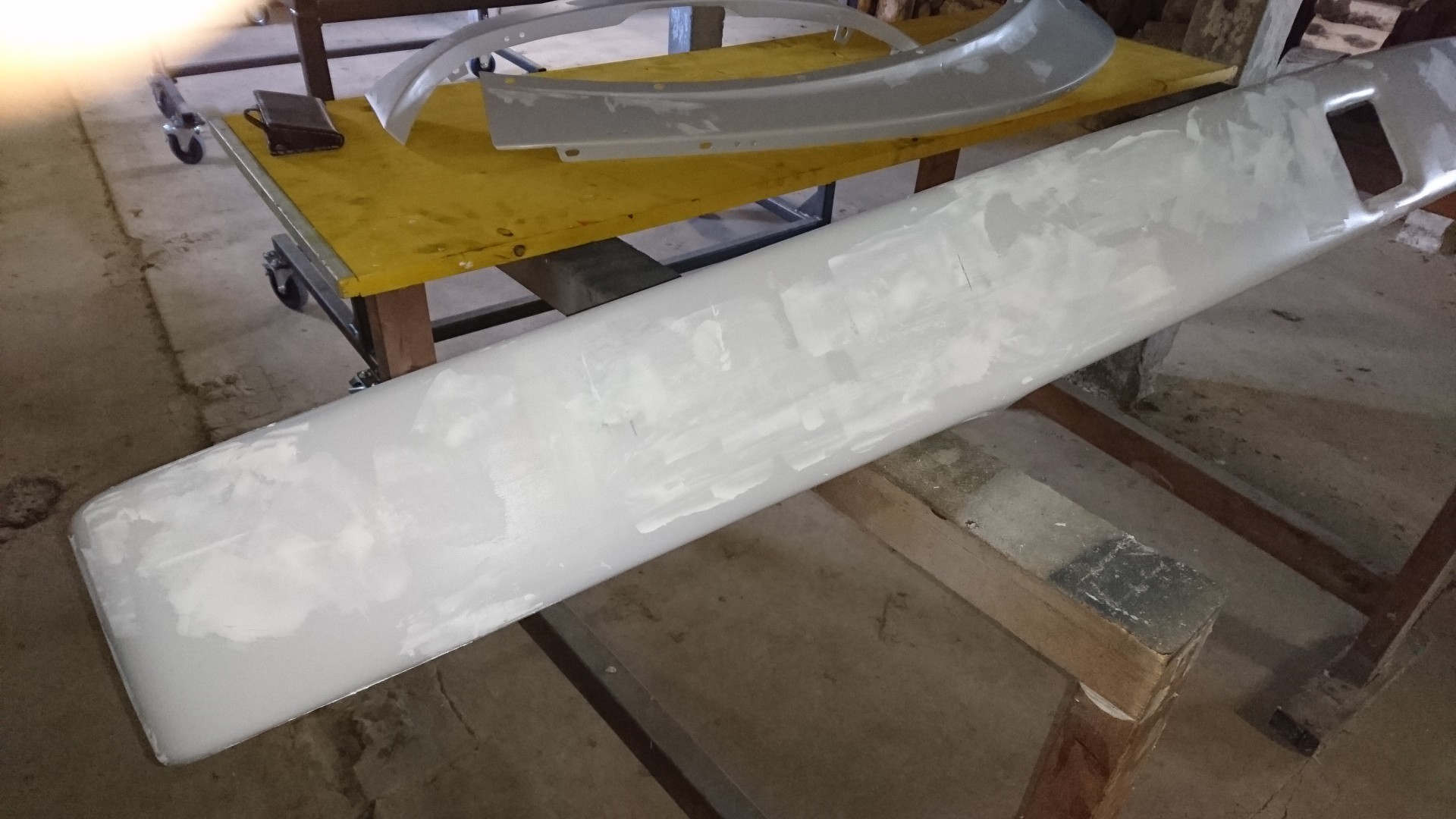

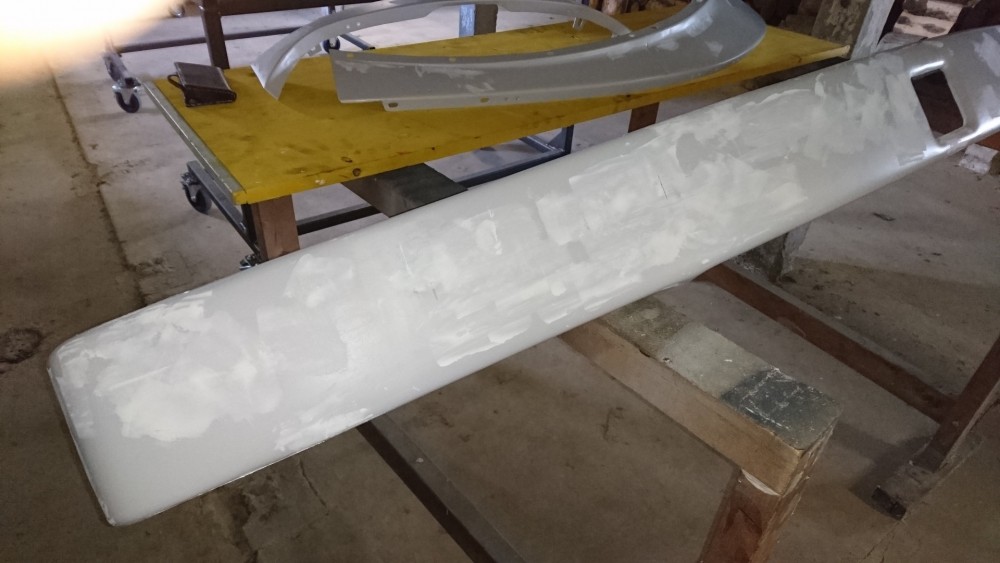

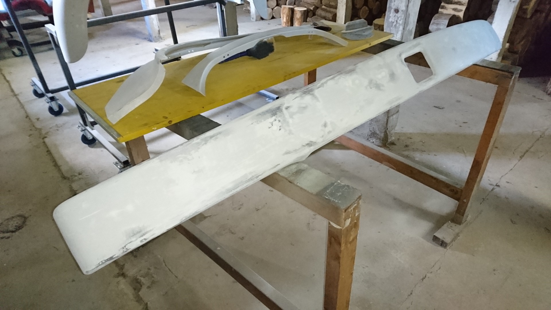

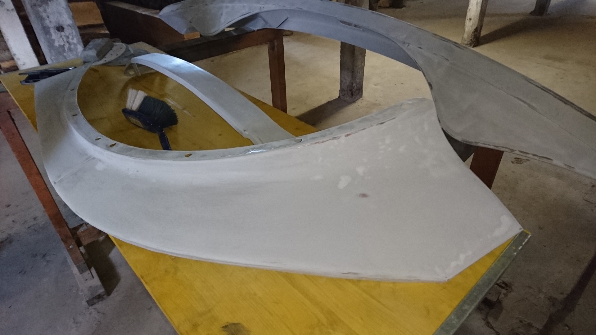

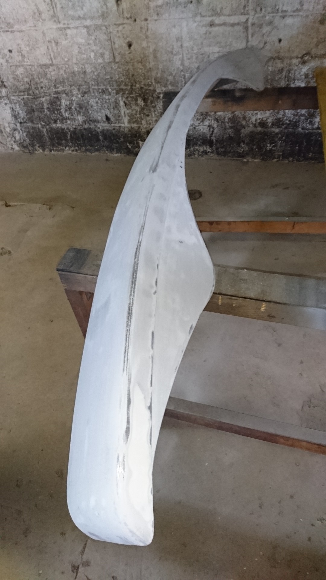

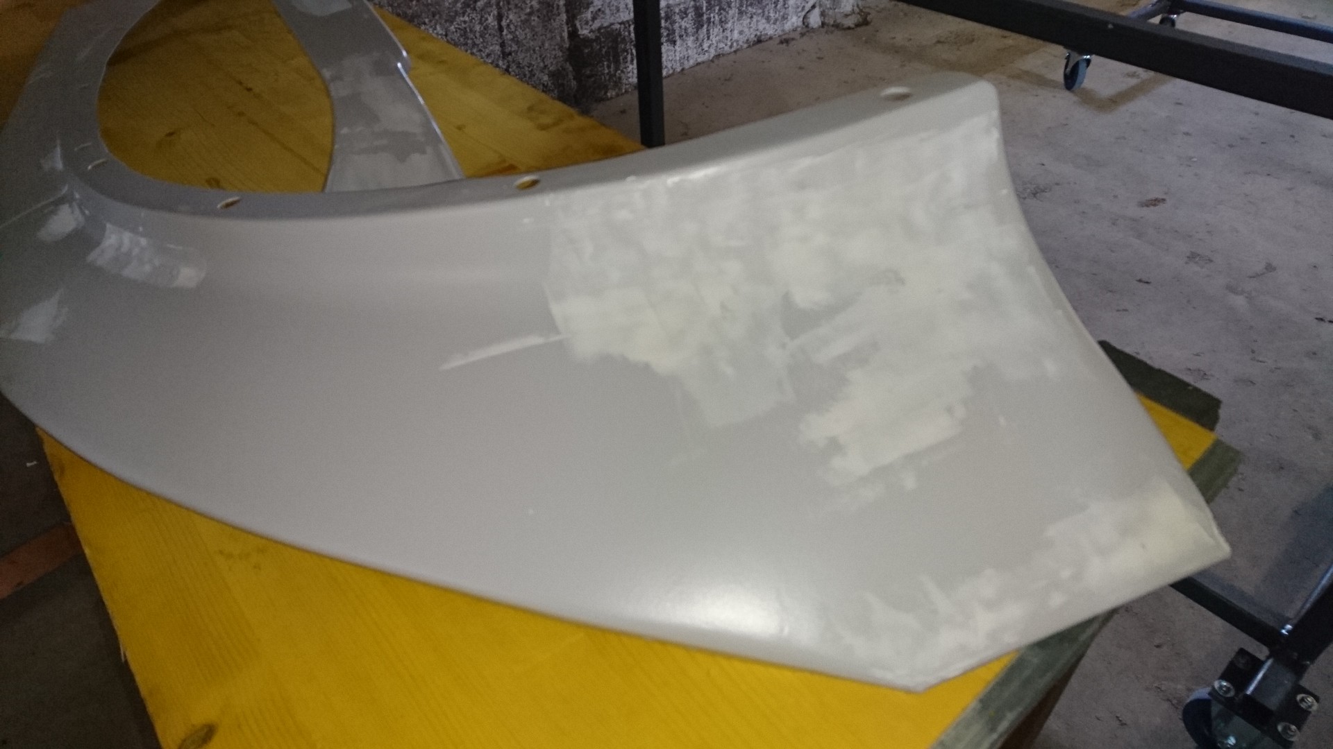

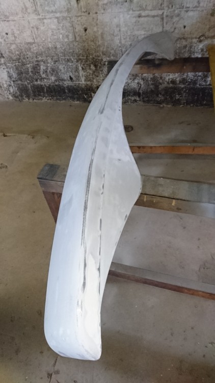

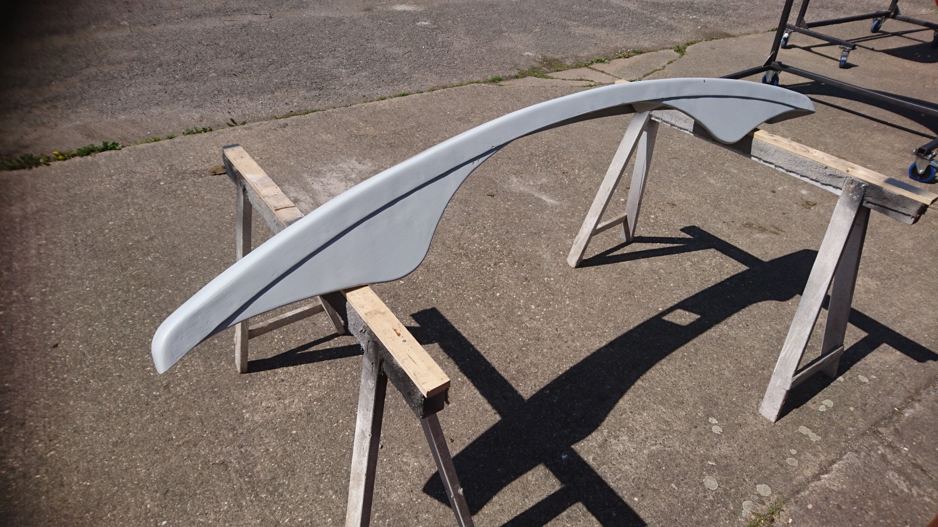

Nach dem abtrocknen der Grundierung wurden die vielen kleinen Dellen und Kratzer gespachtelt. Dabei habe ich darauf geachtet das ich die Größen der Flächen und die Stärke der Schicht so gering wie möglich halte.
Nach dem anschleifen zeigten sich schnell zahlreiche kleine Unebenheiten. Zeitgleich trat aber auch schon eine gute Ebnung der ein, was mich sehr hoffen lässt das sich diese Arbeiten in Grenzen!

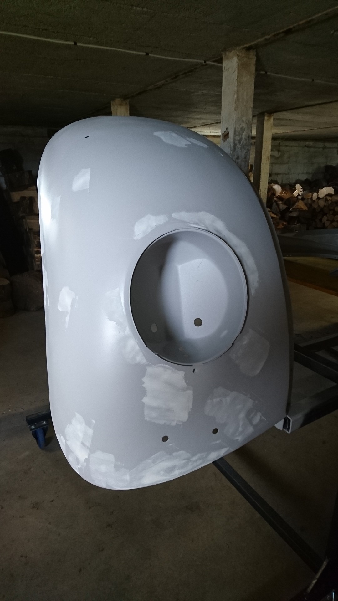

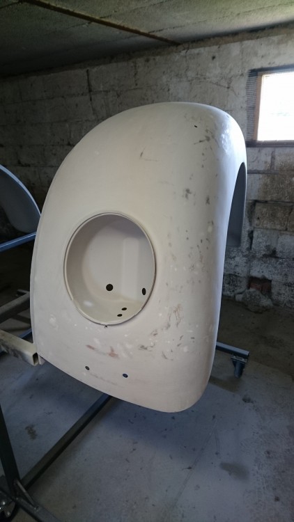

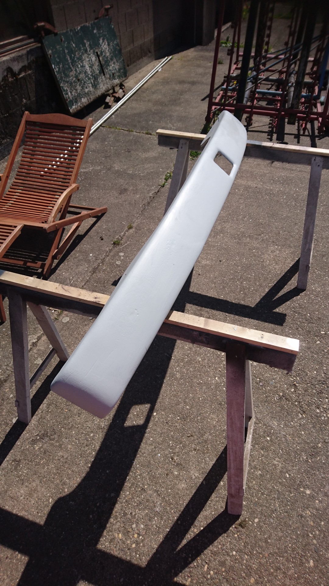

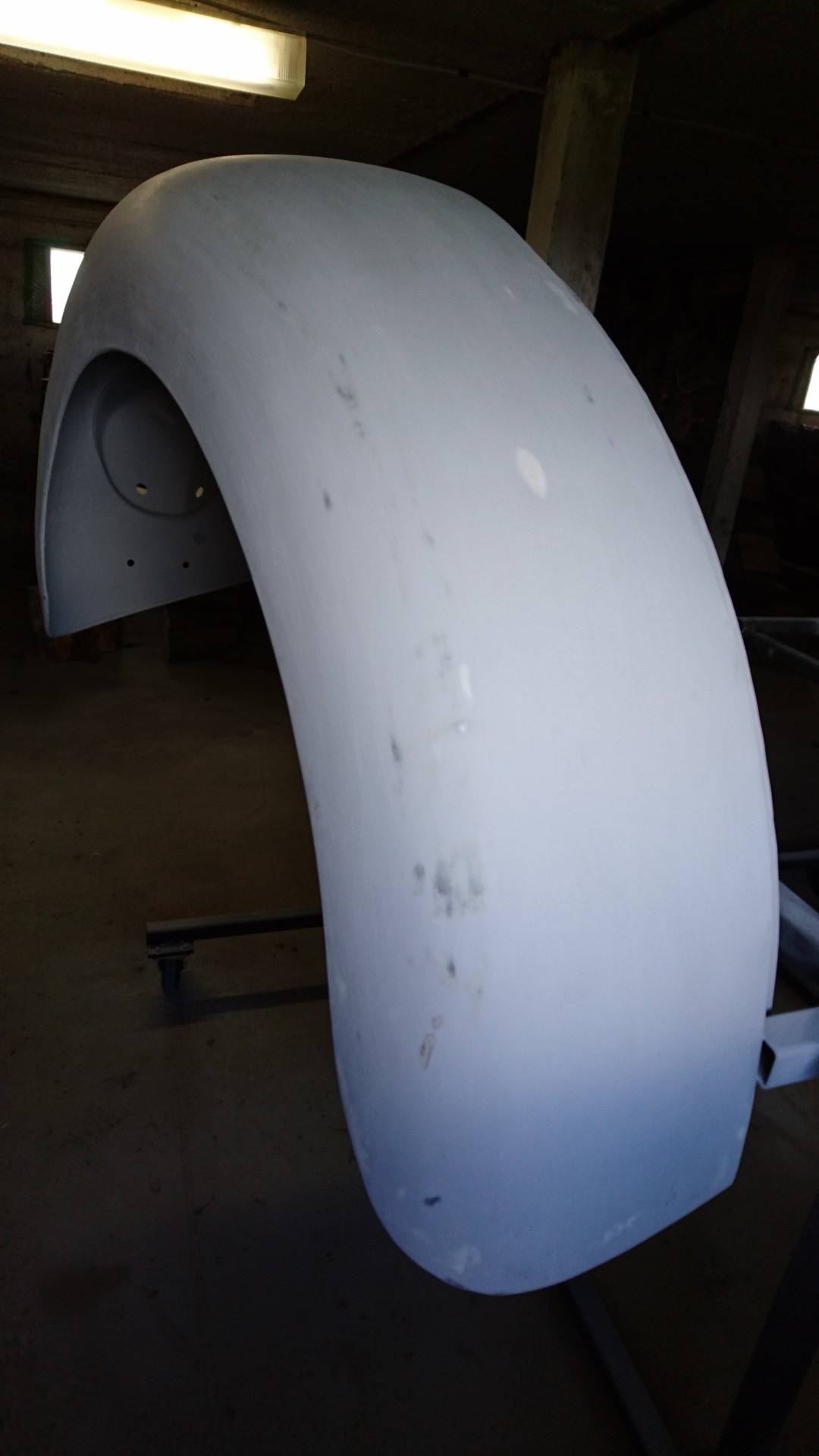

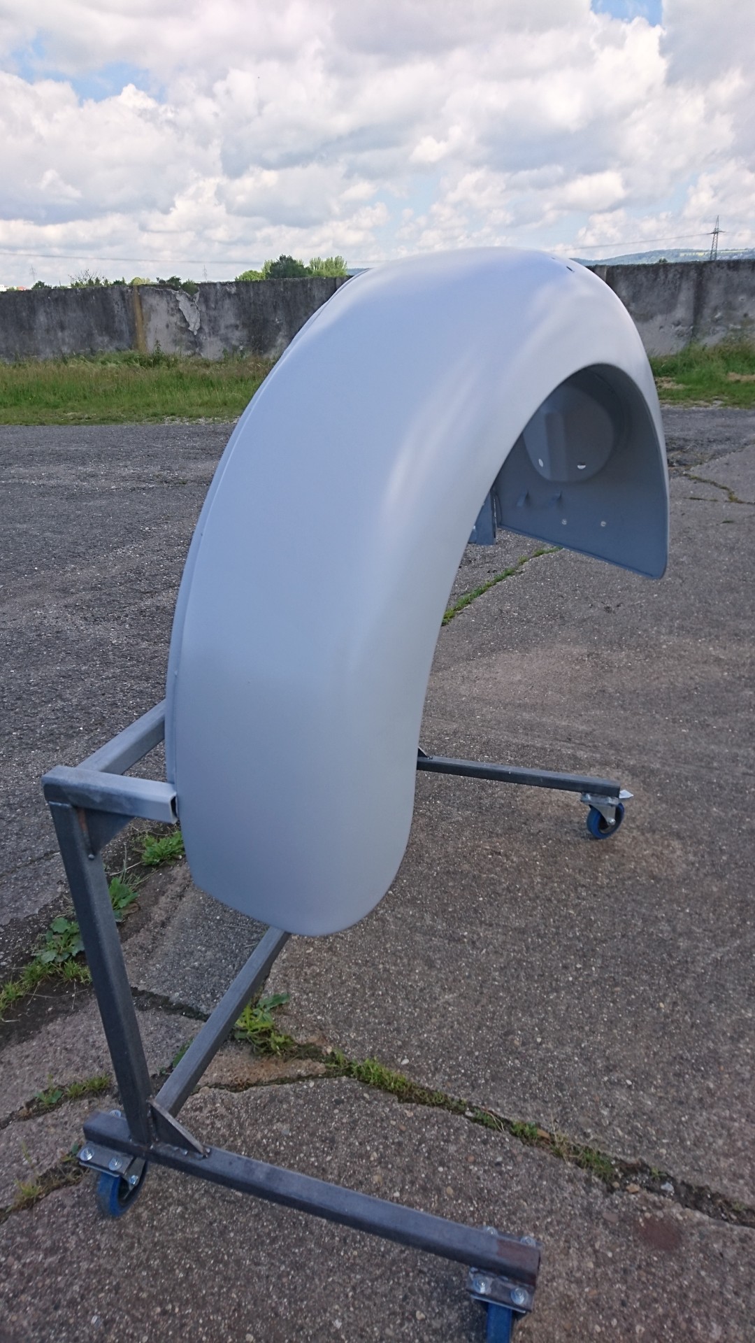

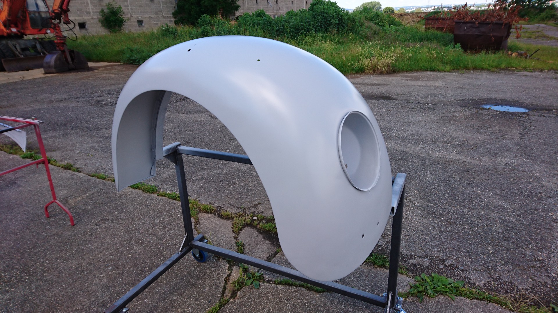

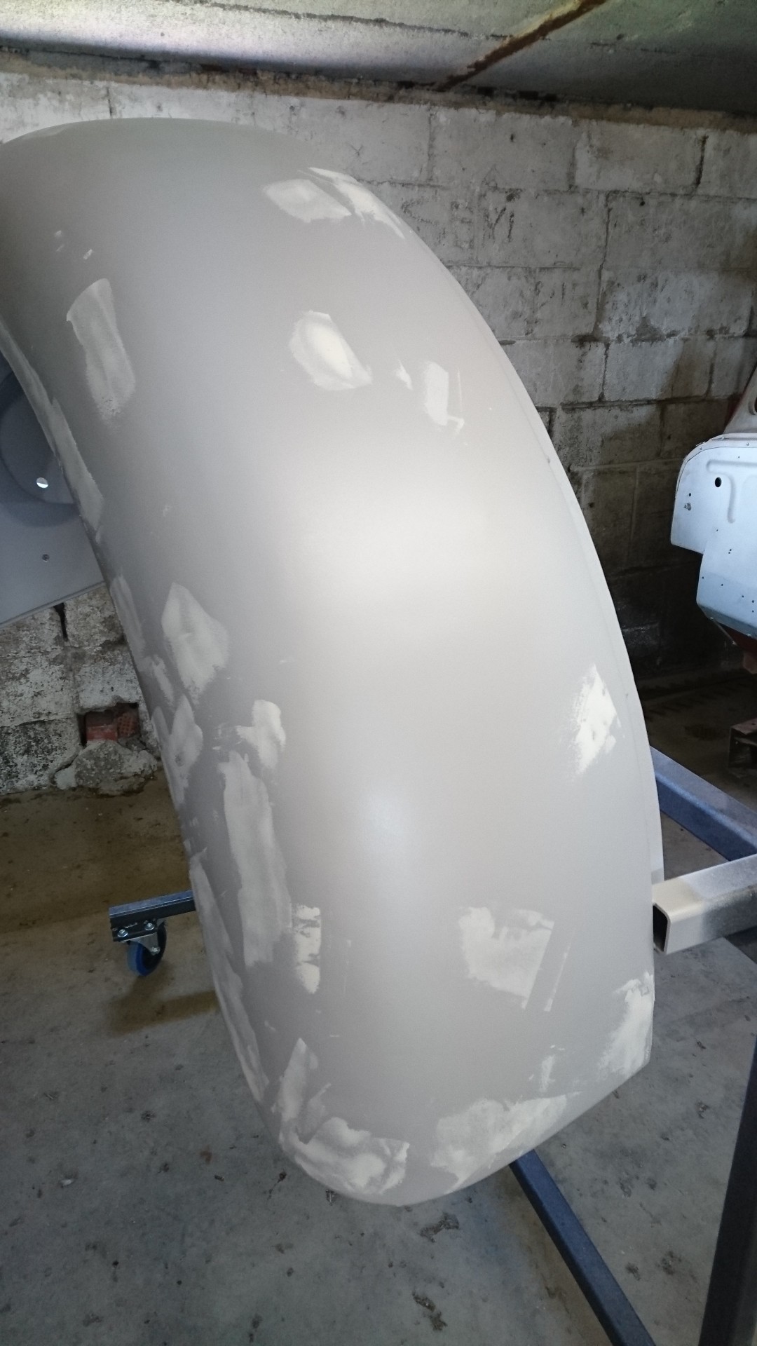

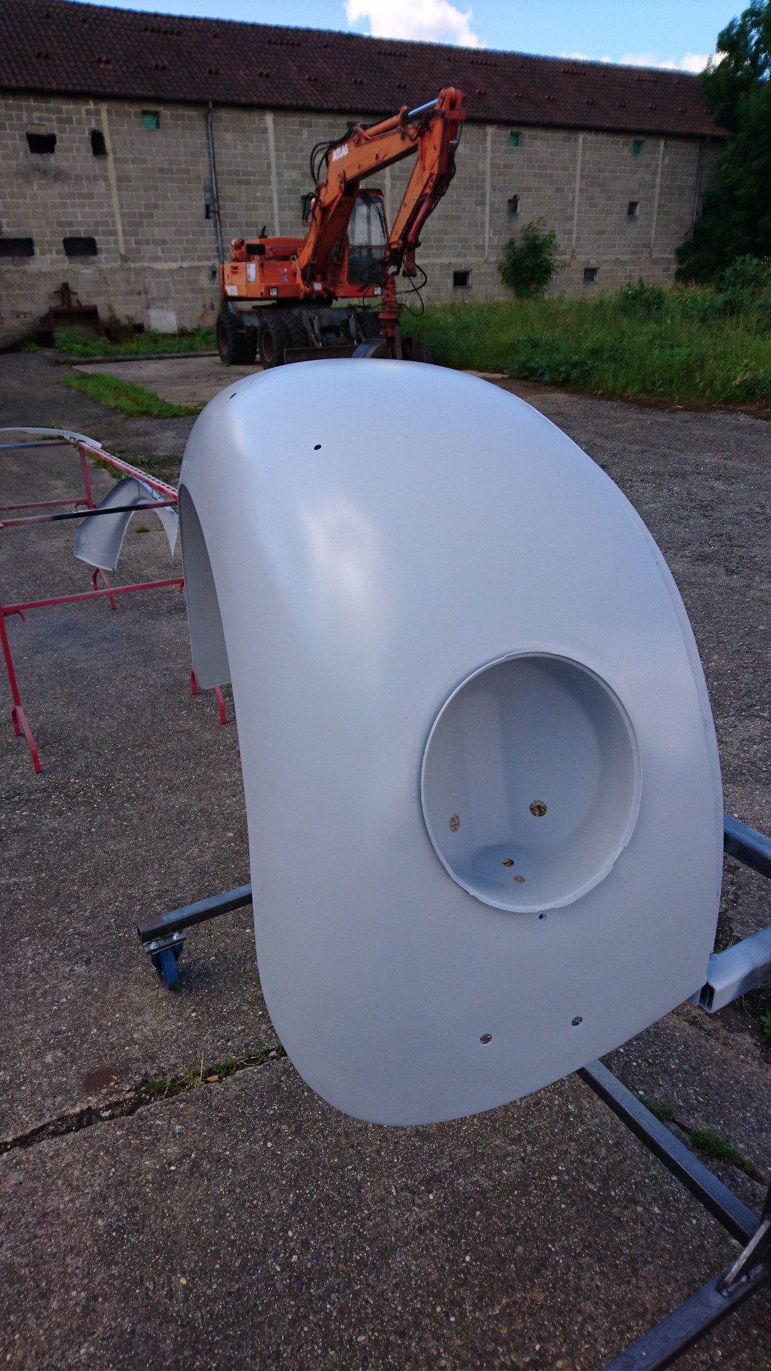

Heute wurden alle Teile von mir zum 4. mal grundiert. Das Ergebnis gefällt mir schon recht gut. Bin aber noch lange nicht zufrieden...
Kotflügel rechts
