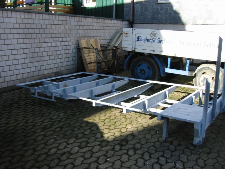

Hallo,

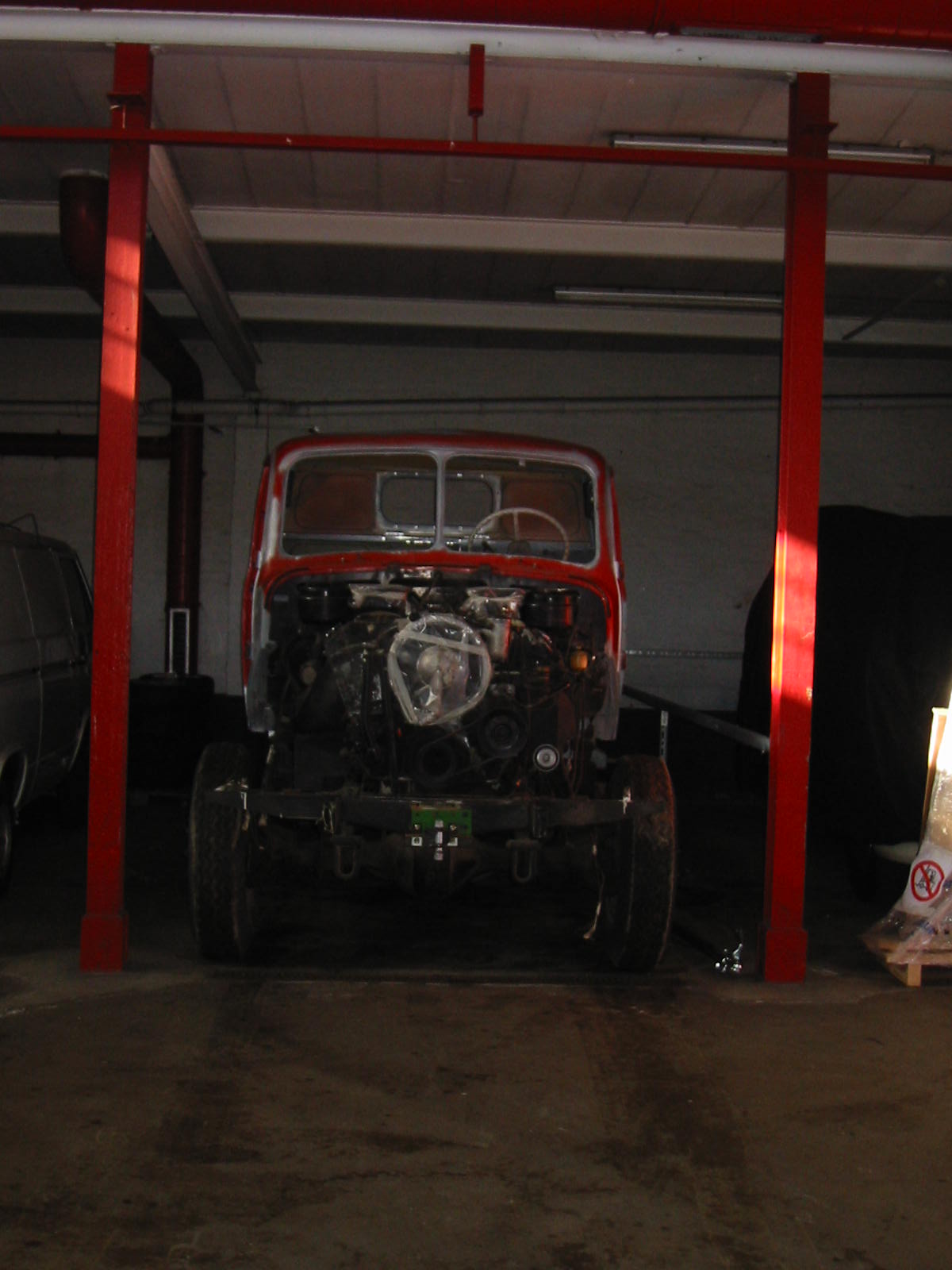

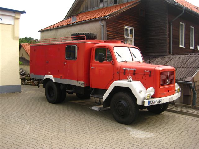

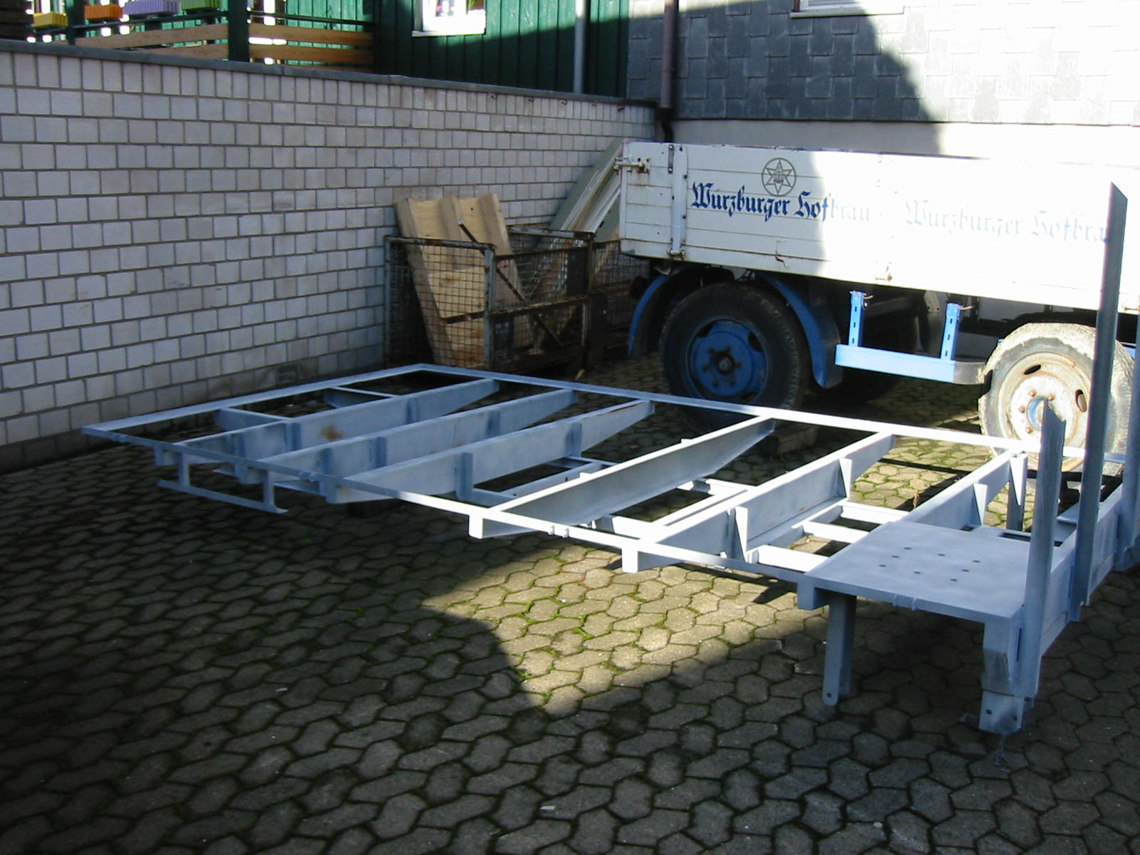

anbei mal 3 Fotos von meinem Projekt.
1 mal vorher
2 mal jetziger Zustand
Gruß Bernd
Auto vorher / mit frischem TÜV
Der neue Aufbau im Rohbau

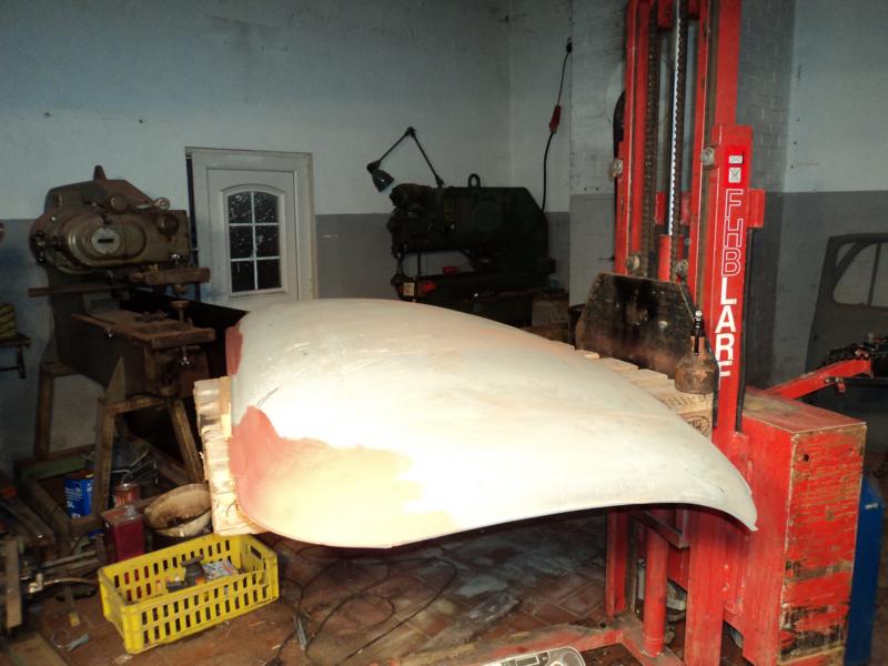

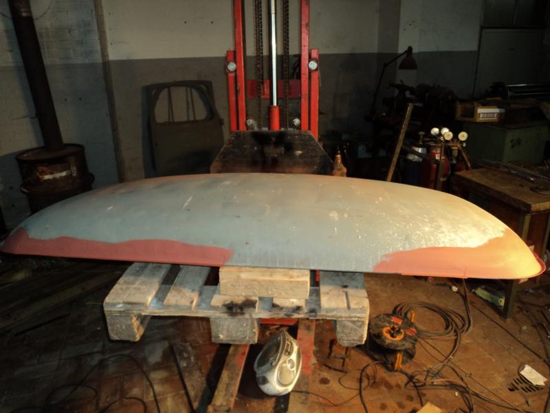

Das Fahrerhaus befindet sich in Arbeit und das Holz der beiden Türrahmen wird gerade von einem Stellmacher in Thüringen komplett neu angefertigt.
Das Dach muss an der Rückseite an einigen Stellen der Regenrinne erneuert werden.
Leider kommt es hier oft zu Problemen, weil das Regenwasser den Blechfalz der Rinne zwischen Dach und Rückwand unterwandert und diese von innen nach außen Durchrostet.

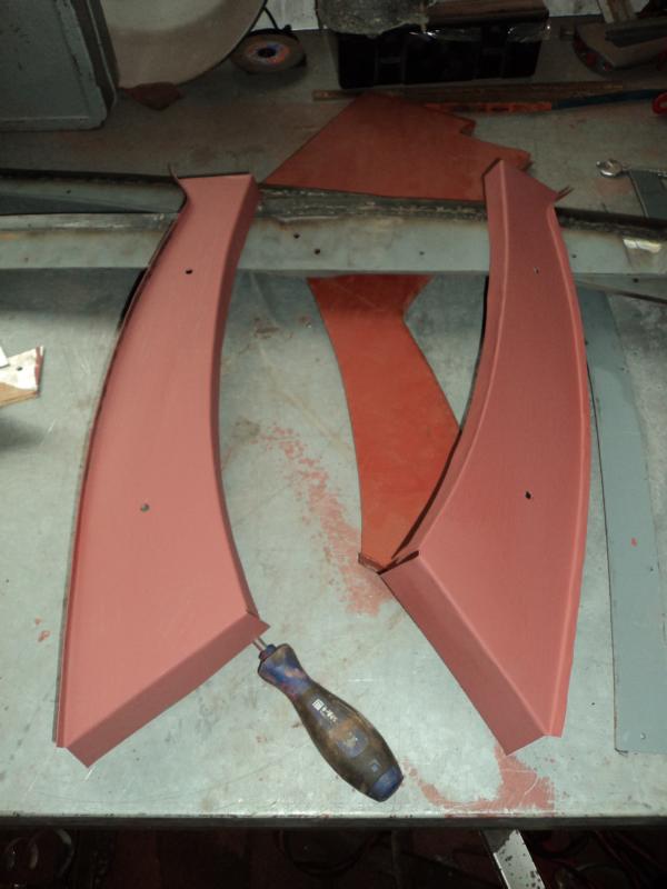

Die äußeren Blechverkleidungen der Kniestücke an der A-Säule entstanden komplett Neu!
