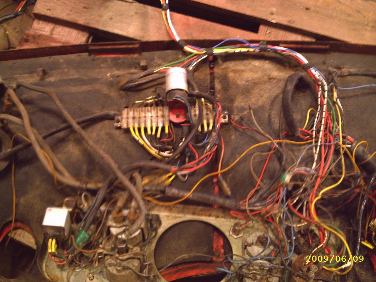

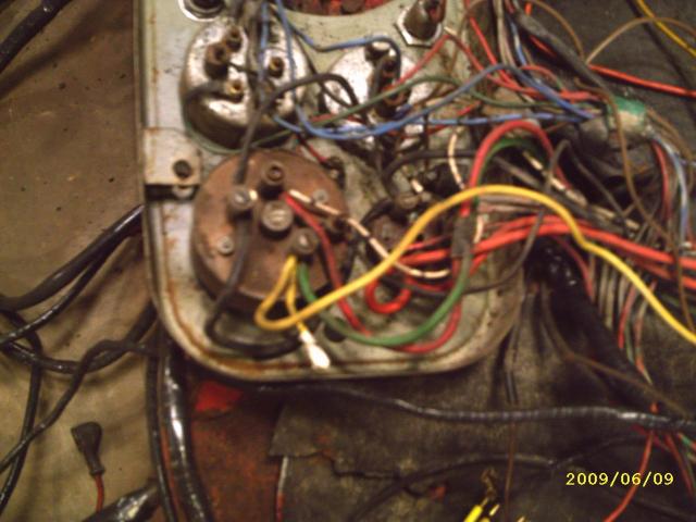

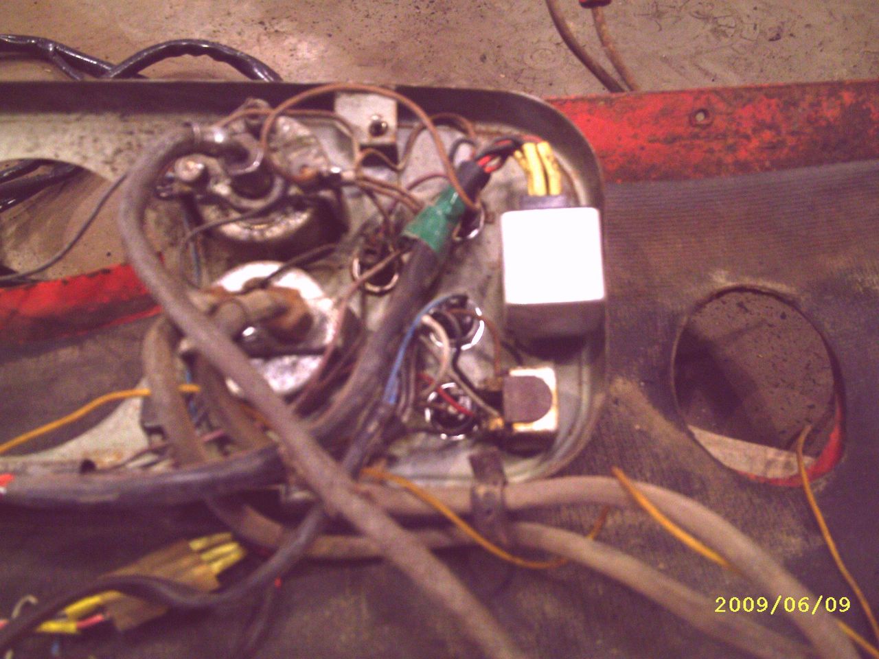

So ungefähr sieht es bei mir auch aus.
Mit der Elektrik habe ich schon gewisse Erfahrungen bei meinem "Erstmaggie" sammeln dürfen.
Schwachpunkt Nr. 1 ist die brüchige und ungesicherte Verkabelung der Glüheinrichtung.
Da habe ich im Rahmen der Umstellung auf Stabglühkerzen (parallel) erstmal neue Kabel, Relais und
Sicherung (!!) verbaut.
Schwachpunkt Nr. 2 sind die Lüsterklemmen-Reihen im Rahmen.
Schwachpunkt Nr. 3 ist der Multifunktionsschalter (Licht und Tarnbeleuchtung)
Die Tarnung habe ich dabei komplett rausgerissen. Die Zeit des kalten Krieges soll ja vorbei sein....
Schwachpunkt Nr. 4 ist mein Vorbesitzer mit dem nachträglichen Einbau des Warnblinkrelais gewesen.
Also schonmal genügend Aufräumungsarbeit hinter mich gebracht.
Aber bei meinem "Zweitmaggie" möchte ich das von vornherein anders machen.

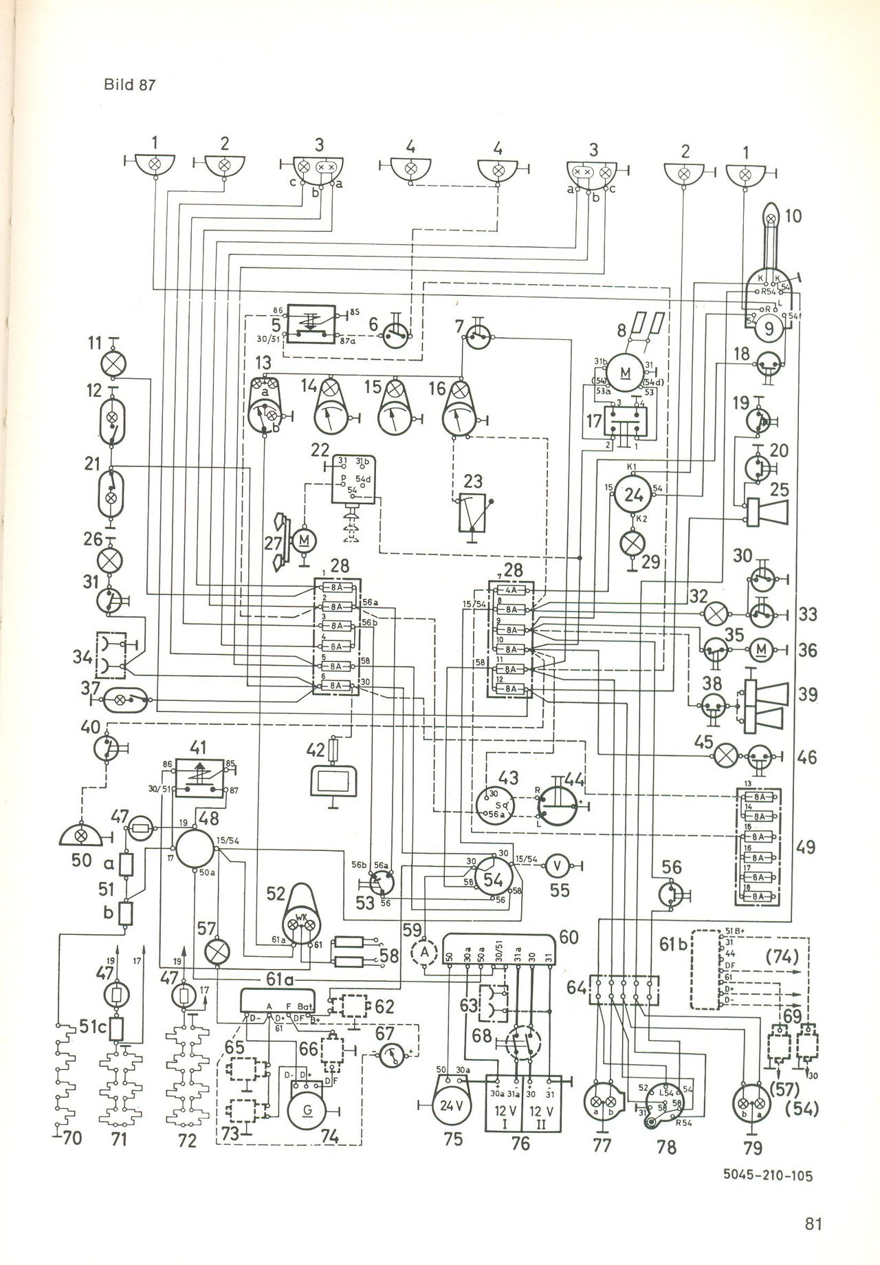

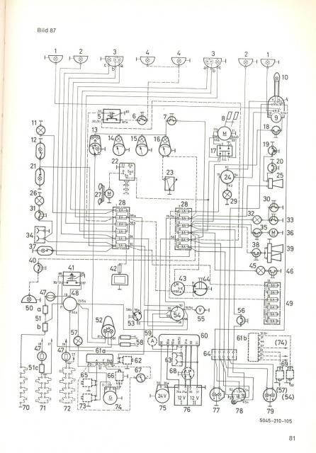

Nur ich bin noch am überlegen wie ich am sinnvollsten den Schaltplan verfeinere.
