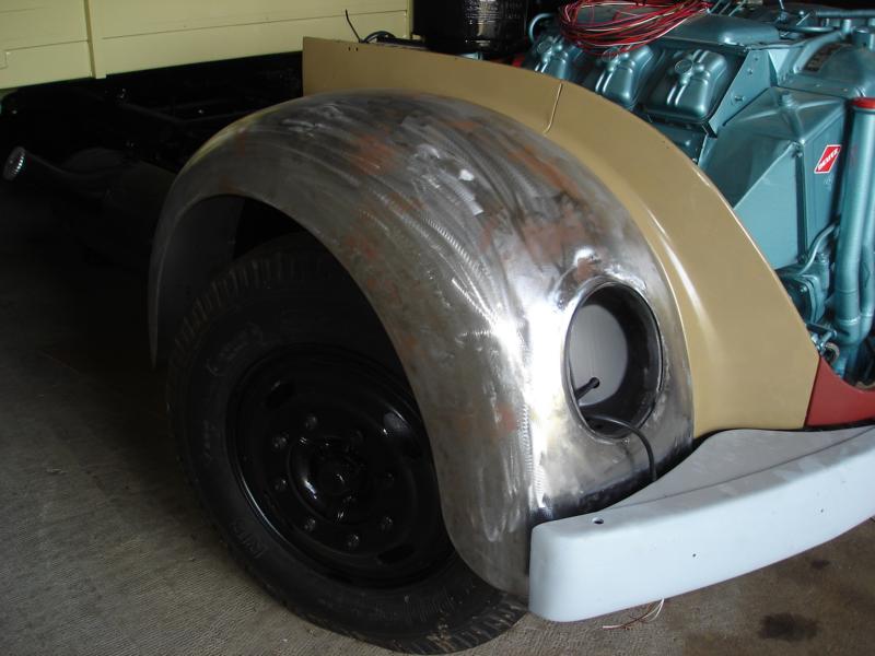

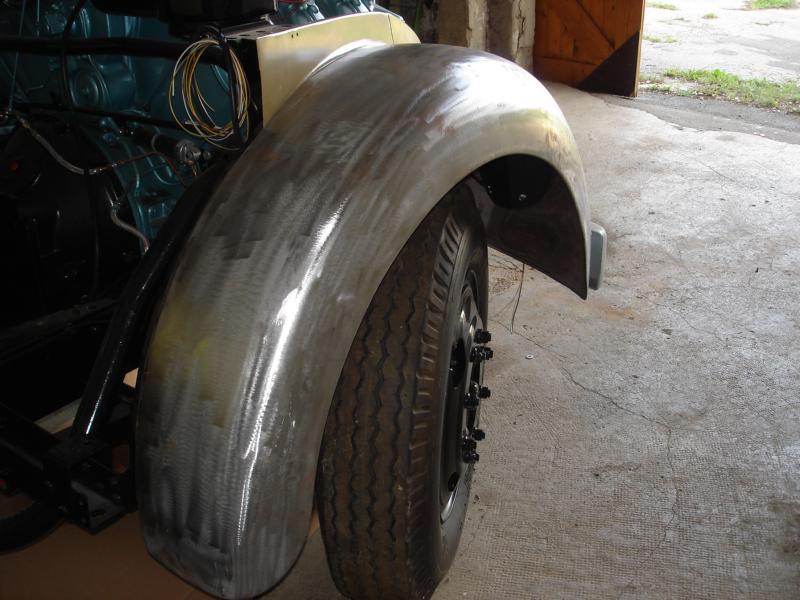

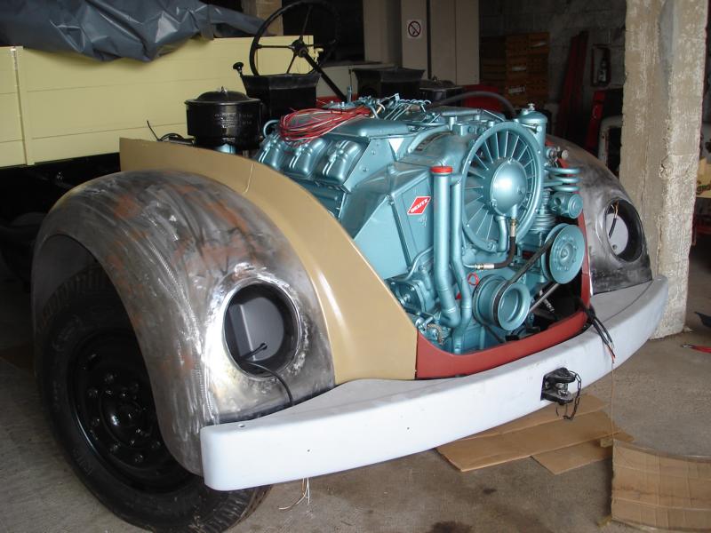

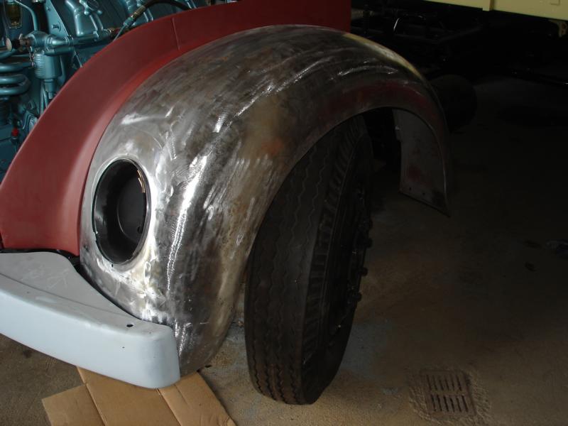

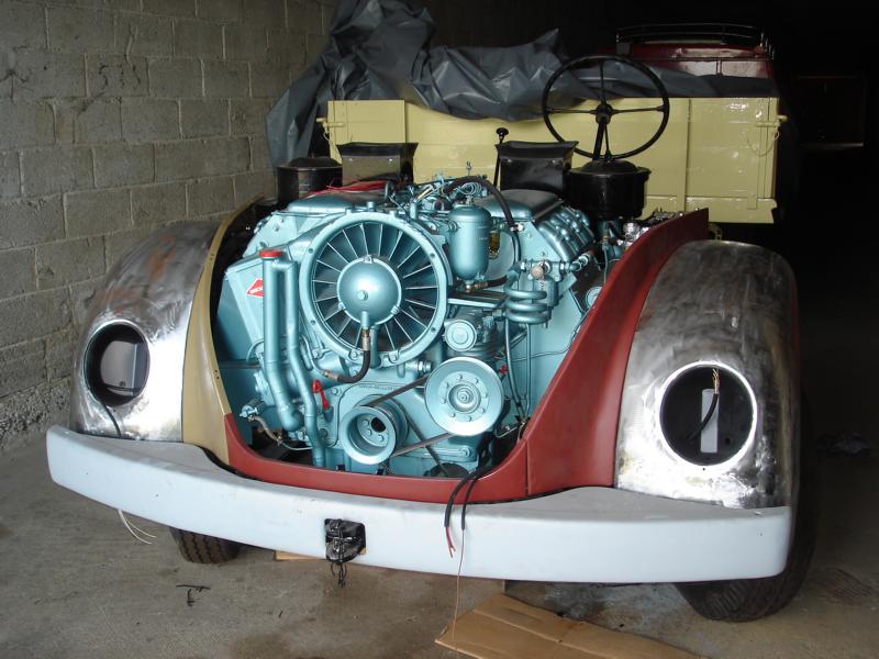

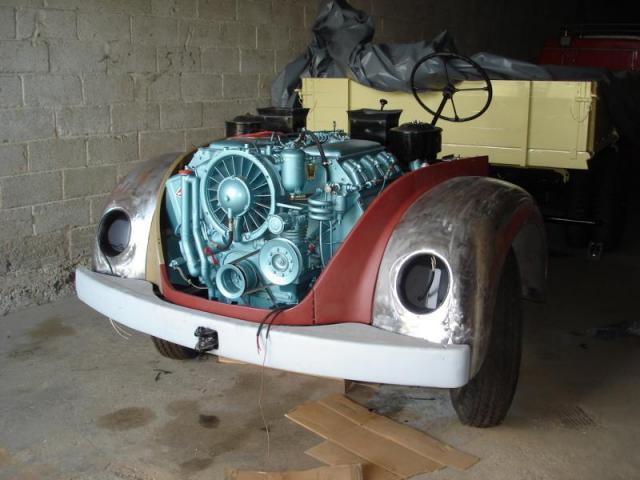

es hat sich wieder ein bisschen was getan an meinem Magirus.
Das möchte ich euch natürlich nicht vorenthalten.
Ich hatte bei der Firma Body Concept die beiden Kotflügel und die Stoßstange zur Kur.
An der Stelle vielen dank an das Team der Firma Body Concept für die hervorragende Arbeit klatsch.gif
Die Kotflügel sind allerdings nicht mehr die Originalen, sondern gute gebrauchte.
Die Originalen haben zu viele Unfall- und Rostschäden.
Deren Aufarbeitung wäre in den unteren 5-stelligen ? Bereich gegangen (pro Stück)
Für das bessere Paar Kotflügel musste ich nur neue Lampentöpfe besorgen.
Zu erst viel meine Wal auf die vom VW-Käfer.
Leider wurde ich von der Qualität von Blech und dessen Verarbeitung bitter sehr enttäuscht sad.gif
Zum Beispiel fehlte bei den Käfer Lampentöpfen der Falz für den Dichtgummi ganz.
So entschied ich mich für Lampentöpfe vom Porsche 356c.
Die kosten zwar das 4 fache blink.gif , überzeugen aber in Verarbeitung und Qualität voll und ganz.
An der Stoßstange wurden die Bleche der Trittfläche neu gemacht.
Nachdem ich die Teile wieder abholen konnte, wurden sie natürlich gleich an das Fahrzeug montiert.
