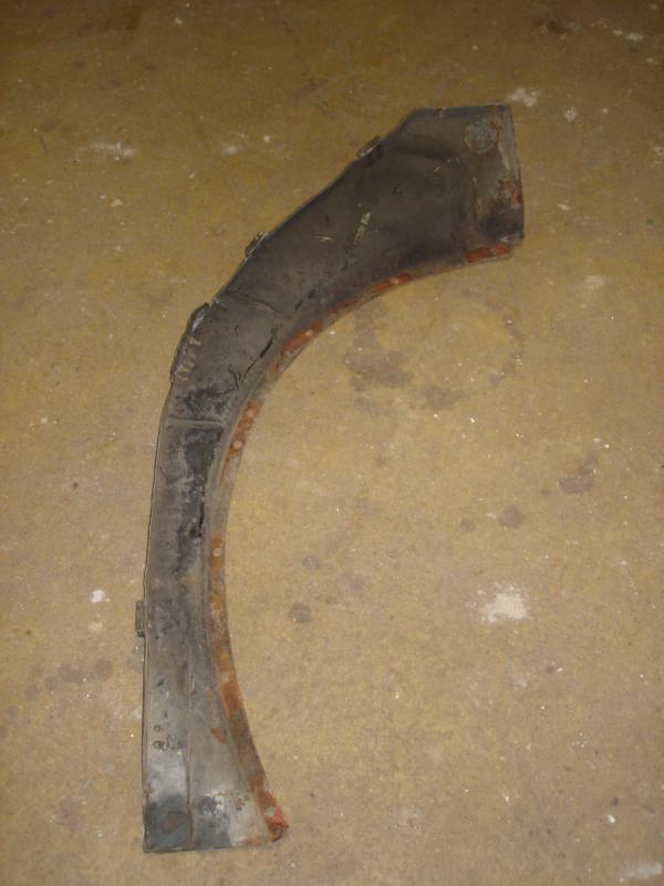

Heute gibt es mal was neues von meinem Magirus.
Ich hatte ein paar kleine Bleche bei einem Karosseriebauer meines Vertrauens zur Restauration.
Leider bin ich selbst der hohen Kunst der Blechbearbeitung nicht mächtig.
Aber die Firma Body Concept hat beste Arbeit abgeliefert.
Die frisch gemachten Bleche durfte ich zwischen Weihnachten und Neujahr in Empfang nehmen und heute an das Auto montieren.
Aber erst mal zu den Blechen selbst.
Dabei handelt es sich um die "Übergangsbleche" zwischen Kotflügel/Stoßstange zur Motorhaube.
Diese waren leider sehr stark vom Rost angegriffen und hatten auch einen leichten Unfallschaden.
Zudem hatte einer der Vorbesitzer versucht große Löcher mit Kunstharz und Glasfasermatten zu schließen.
Natürlich kam auch jede Menge an Spachtel zum Einsatz.
Meinem größten Interesse gilt es so viel wie möglich von der originalen Blechsubstanz zu erhalten.
Was leider an dem Blechstück der Beifahrerseite von Wirtschaftlicher Seite nicht mehr machbar war.
Zum Glück war dafür beim Kauf des Magirus schon ein NOS-Teil dabei.
Aber jetzt sollen die Bilder sprechen:
Zu erst die Fahrerseite.

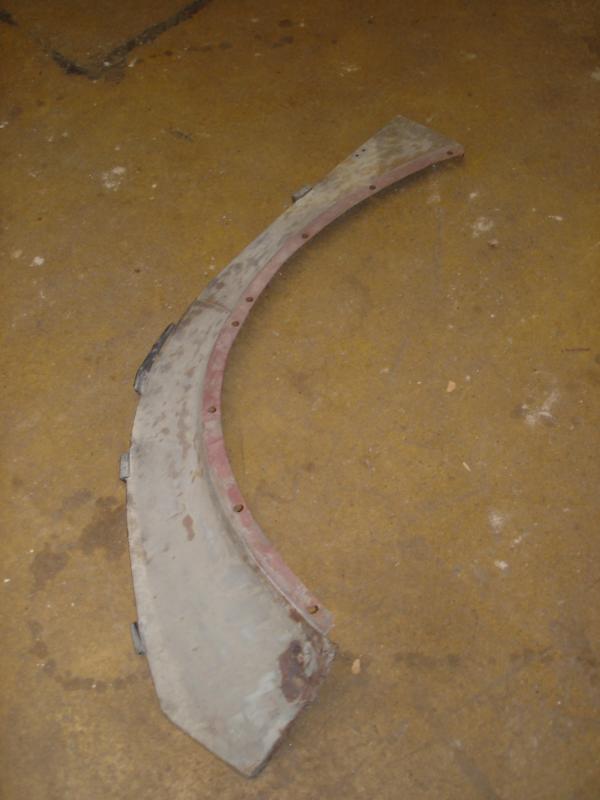

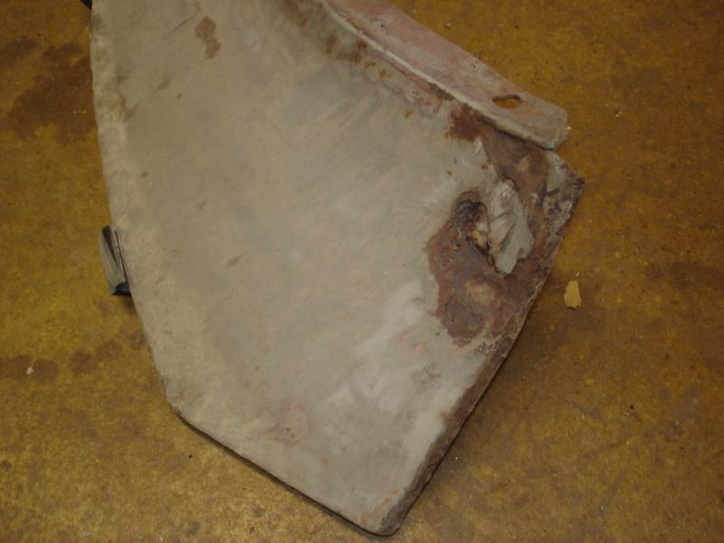

Das untere Ende mit dem Verstärkungsblech auf der Innenseite musste komplett neu angefertigt werden.

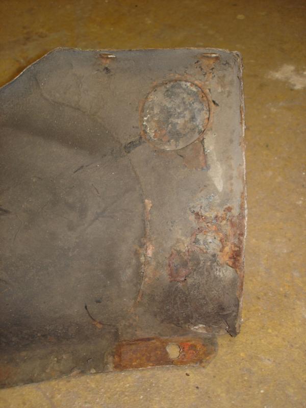

Auch der innere Bogen mit den löchern zur Befestigung am Rahmen musste zum größten Teil neu angefertigt werden.
