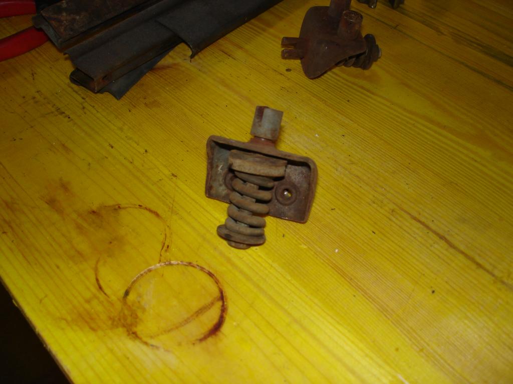

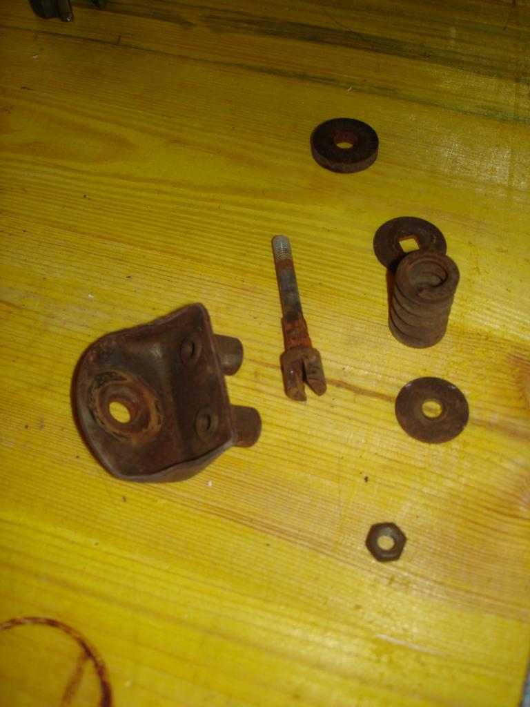

Nun ein Bild im ausgebauten Zustand.
Außer starkem Rostbefall und einer Zerstörten Reibscheibe/Hardyscheibe wiesen beide Mechanismen keine weiteren Beschädigungen auf.
Hier die einzelnen Bauteile.
Nach dem Zerlegen hab ich alle Einzelteile Sandgestrahlt.
Danach gab ich alles zur Firma Fingerle um Verzinken.
Die Reibscheibe/Hardyscheibe hat mir die Firma Ade Mechanik angefertigt.

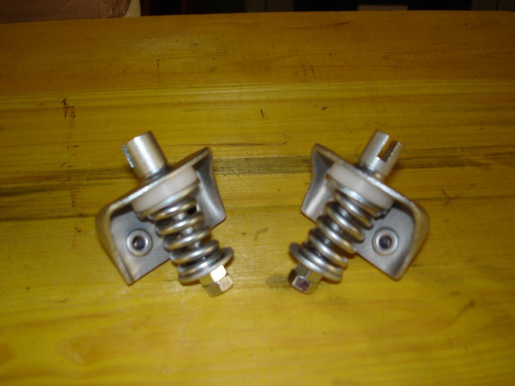

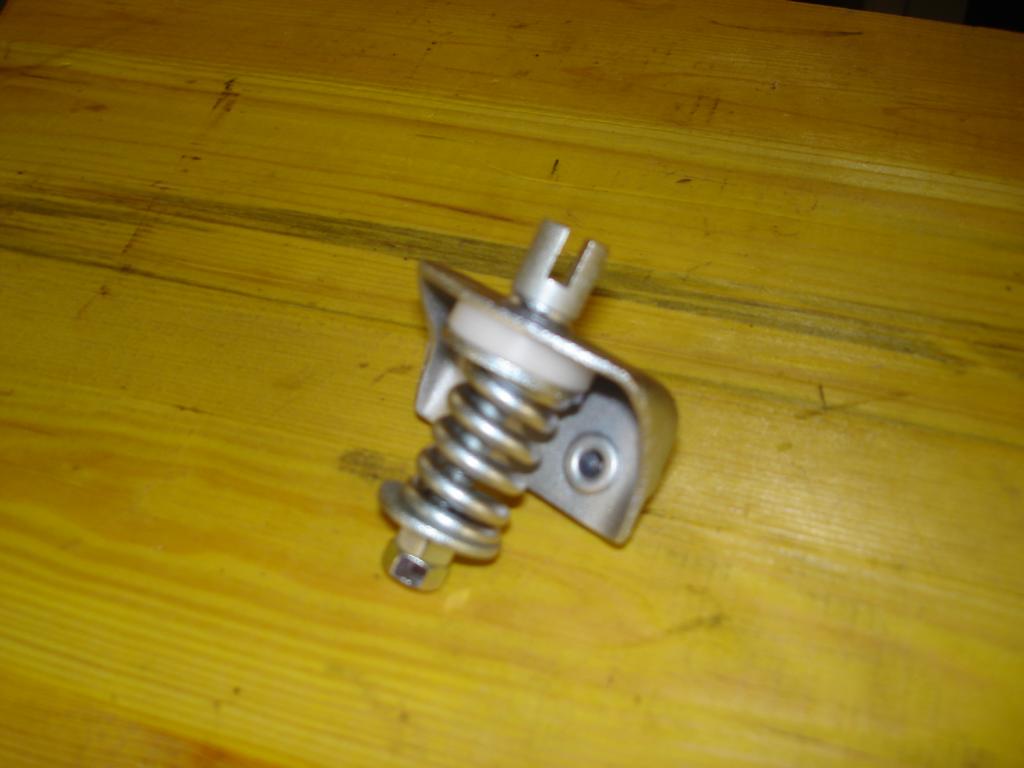

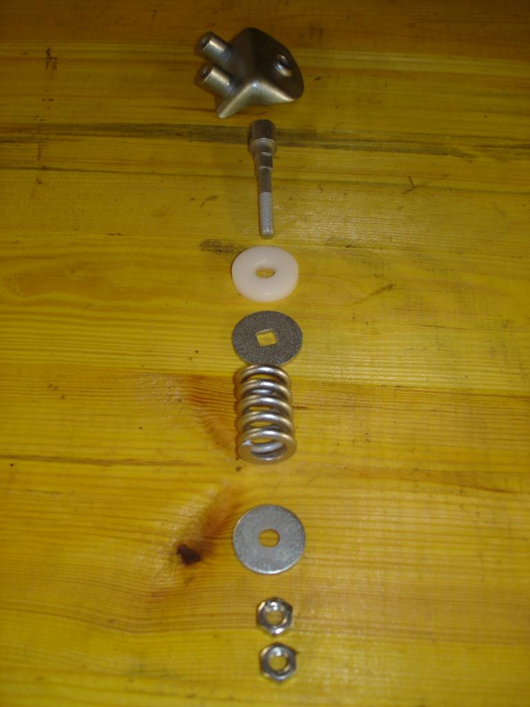

Hier die Einzelteile in der Übersicht und Reihenfolge.
Der fertige Mechnismus

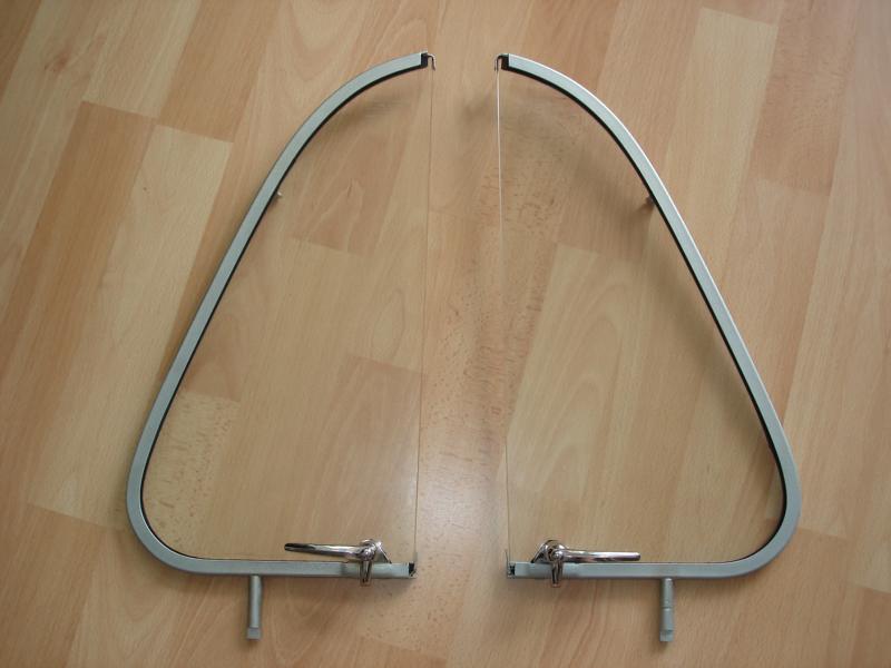

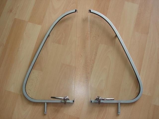

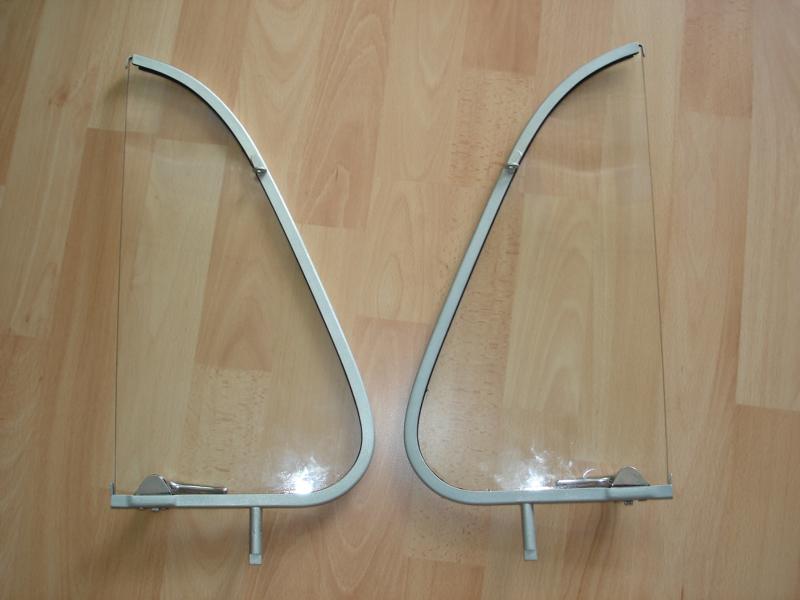

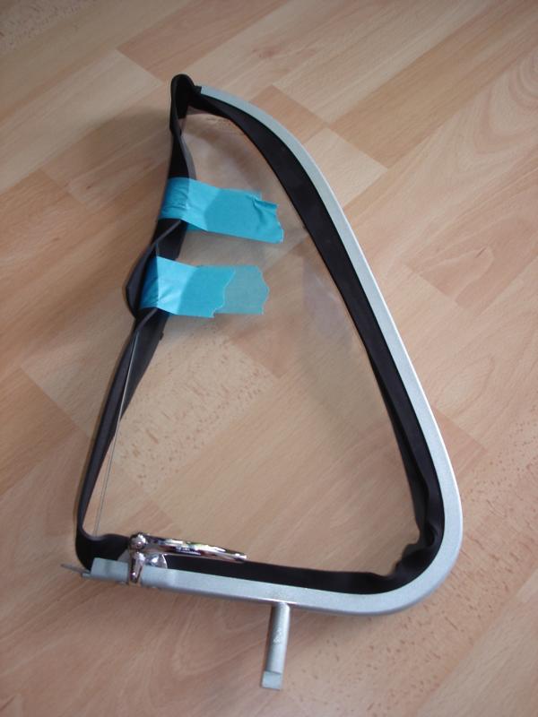

Nun sind auch die Ausstellfenster fertig.
Diese habe ich auch erst mal in alle Einzelteile zerlegt.
Die Rahmen wurden sehr behutsam gestrahlt und so von Rost und Resten der alten Dichtung befreit.
Anschließend habe ich die Rahmen bei einem Fachbetrieb verzinken lassen.
Im Original waren diese nur Silbern lackiert, nicht Verchromt!
Mit dem verzinken erhoffe ich mir einen besseren Rostschutz.
Bei Käferland.de habe ich mir dann neues Zubehör wie eine neue Gummidichtung, Vorreiber, Niet für die Vorreiber sowie der Niet um das Ausstellfenster in der Tür zu befestigen.

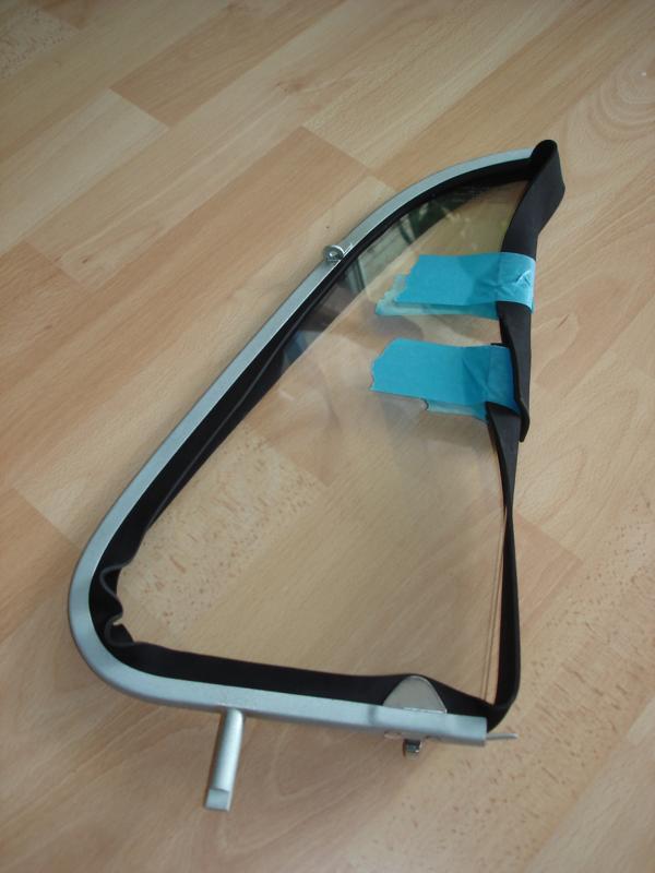

Leider hatte ich dann beim einsetzen der Scheibe so meine Schwierigkeiten.
Aber bei Carglass fand ich einen guten Ansprechpartner.
Die haben sauber gearbeitet und wollten nicht einmal Geld dafür.

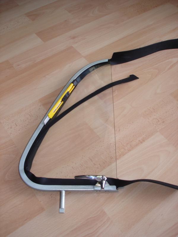

Heute frisch von Carglass geholt...

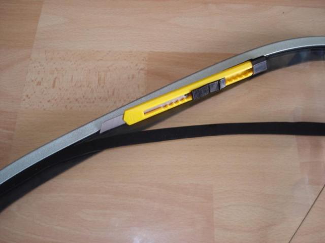

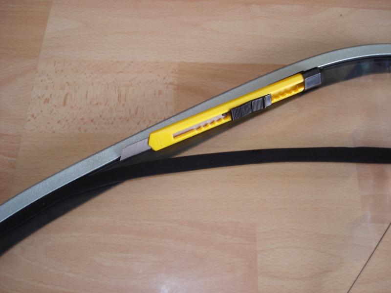

Der überschüssige Gummi wird einfach mit einem Bastellmesser abgeschnitten.
Geht kinderleicht.
