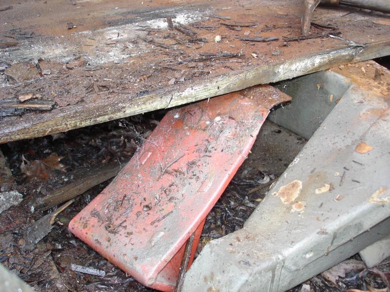

So, heute hab ich noch ein paar Detailfotos für euch.
Und zwar geht es um den Unterlegkeil und dessen Halterung.

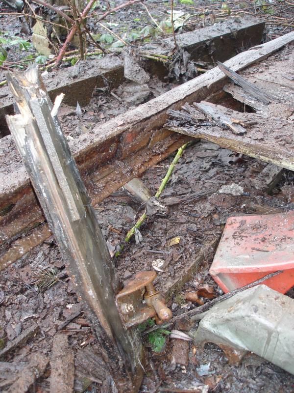

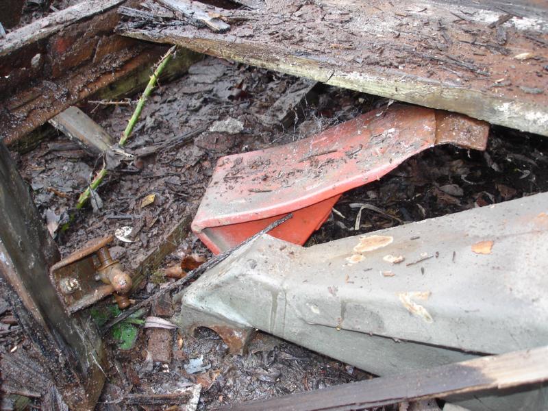

Beim Original war die Lage des Keils leider sehr unglücklich gewählt sad.gif
Dadurch war er direkt dem Straßendreck, dem Schlamm in den Baustellen und natürlich im Winter dem Streusalz ausgesetzt.
Und was das ganz Holz vom Pritschenboden total zerfressen hat, tat natürlich dem Unterlegkeil und seiner Halterung auch nicht gut.

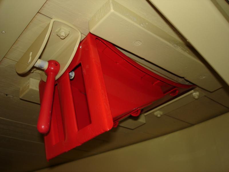

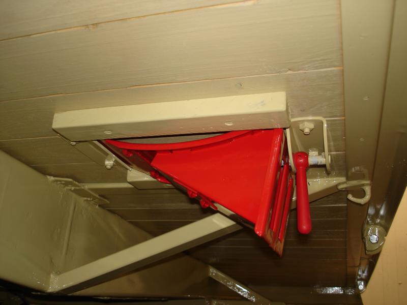

Die Halterung wurde komplett neu angefertigt.
Nur so ein Original Unterlegkeil lies sich einfach nicht auftreiben.
Auch der Klinkenputz bei sämtlichen alteingesessenen Nutzfahrzeugwerkstätten und Schrottplätzen half nicht weiter.
Und in den einschlägig bekannten Internet Warenhäuser gibt es entweder nur diesen Plastikmüll oder "günstige" Keile aus verzinktem Trompetenblech sad.gif
Selbst mein Freund Paul-Ernst Strähle jr. hatte nicht in seinem Lager.
Nun war guter Rat teuer.
Und das kann man wörtlich nehmen!
Eine Nachfertigung beim Blechkünstler meines vertrauens hätte 300? gekostet blink.gifwacko.gif
Doch wenn du glaubst es geht nich t mehr, kommt von irgendwo ein lichtlein her.
In dem Fall war es Kurt Spieht der zur Zeit den Mercur 120 AK seinens Vaters aufbaut und an einem Teilespender von der Post einen fast neuen Keil hängen hatte.
Als er von meiner Not erfahren hat, hat er mir den Keil sofort überlassen.
Der neue Keil sitzt jetzt weit vor der Hinterachse, wo er mehr Platz hat und nicht mehr dem ganzen Dreck ausgesetzt ist.
Was man auf den Bildern nicht sehen kann ist, das der Keil Fast komplett durchgerostet ist.
Das zeigte sich erst nach dem Sandstrahlen.
Hier der neue Keil mit neuer Halterung noch alten Vorbild

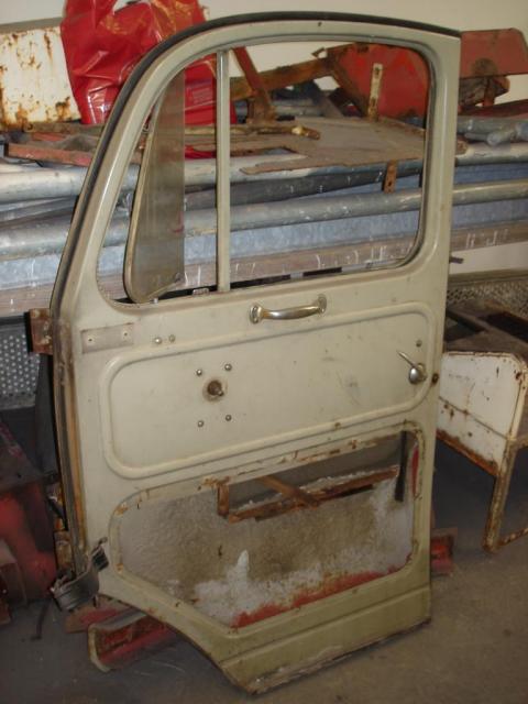

Ich bin gerade dabei sämtliche Innereien aus dem Fahrerhaus aufzuarbeiten.

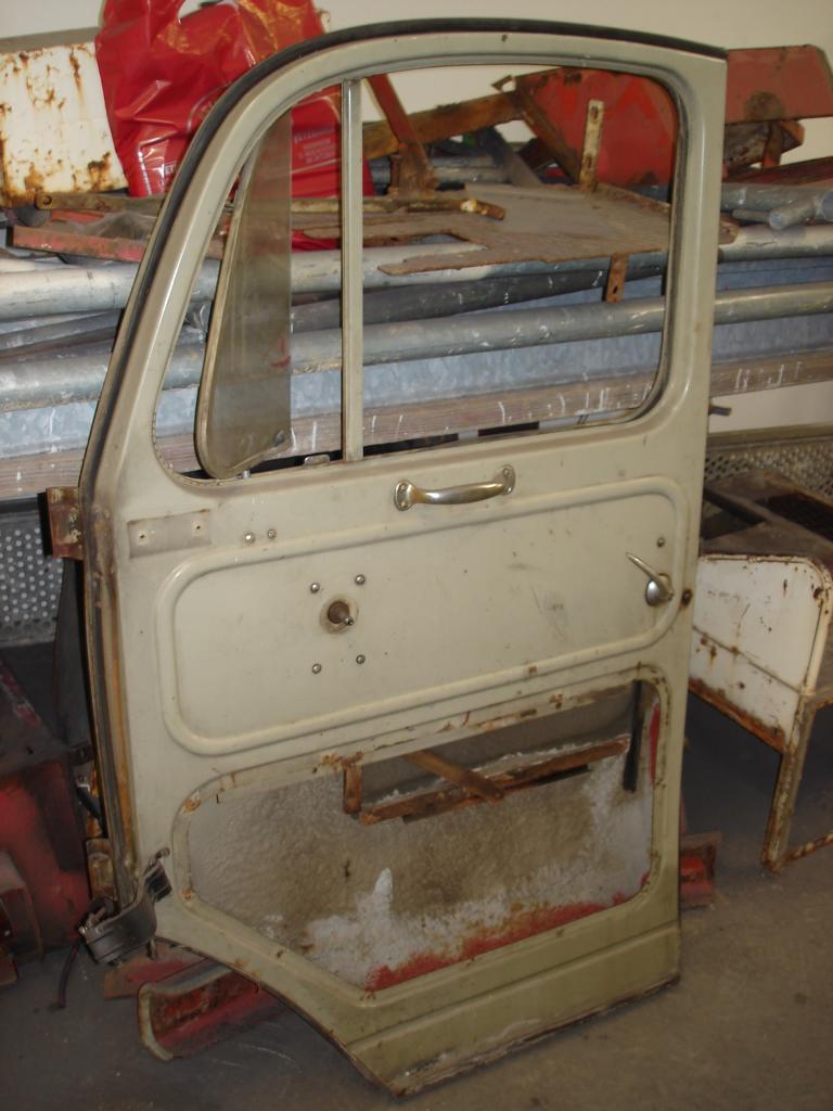

Davon möchte ich euch heute den Drehmechanismus der Ausstellfenster zeigen, wo jeweils einer davon in der Fahrer- und Beifahrertür verbaut ist.
Hier ein Bild der Beifahrertür von der Innenseite.

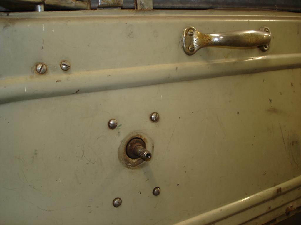

Der Mechanismus sitzt direkt unterhalb von dem Ausstellfenster und ist mit den beiden Schrauben befestigt.
Hier noch mal im Detail die beiden Schrauben links oben im Bild
