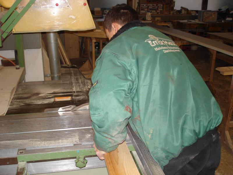

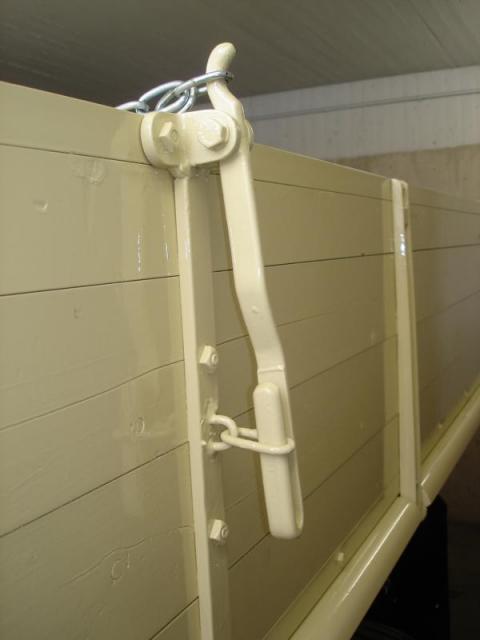

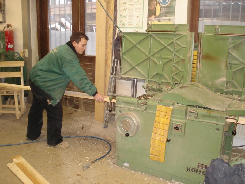

Hier seht ihr Markus beim zusägen der Bretter auf die richtige Länge.

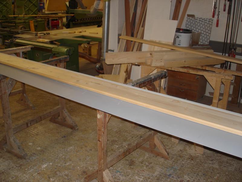

Und da werden sie auf die richtige Stärke gehobelt

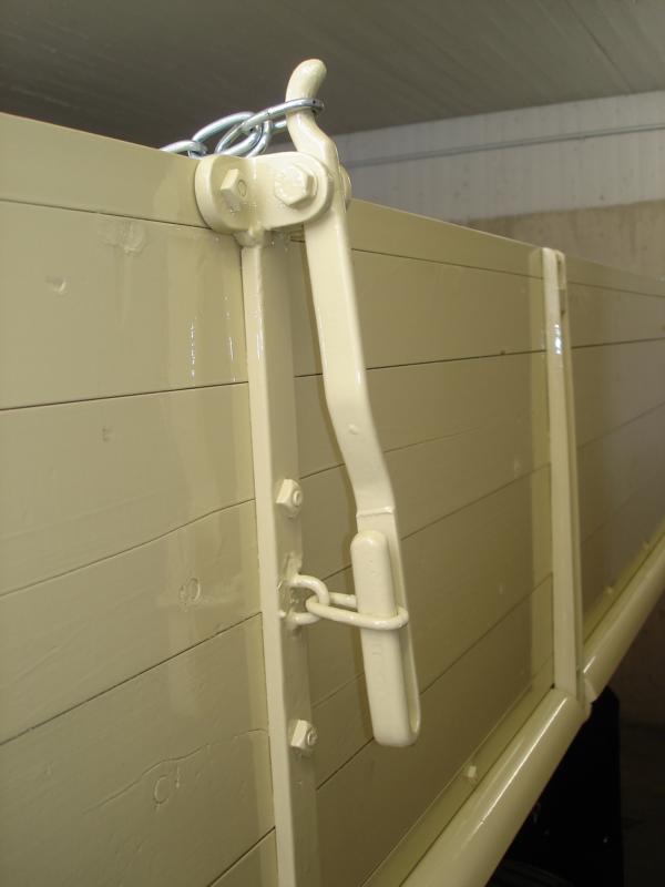

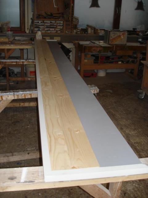

Anschließend wurde jedes Brett in den Rahmen eingeschoben.
Die Blechtafel wurde vorher bereits eingesetzt

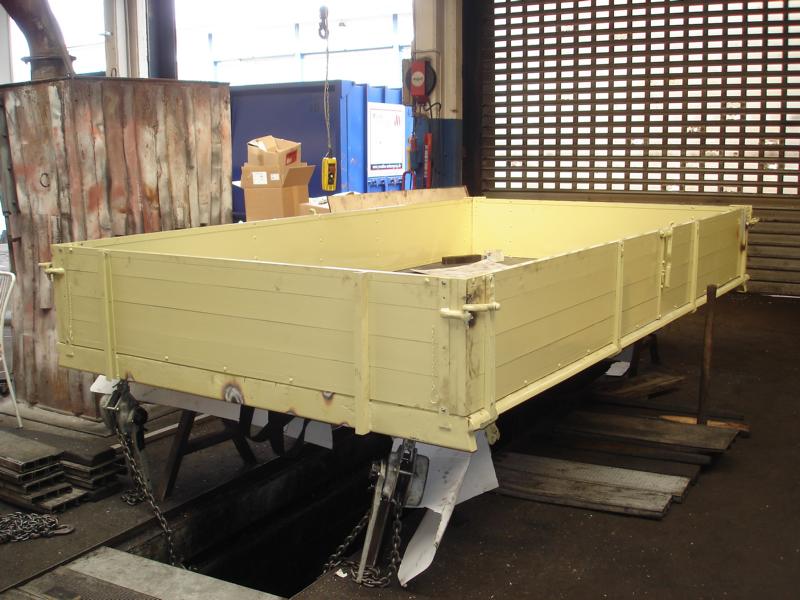

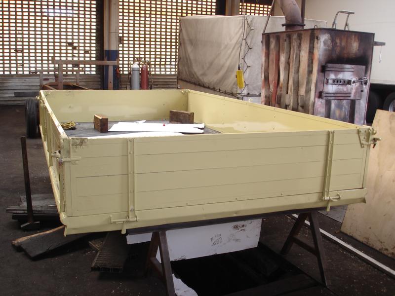

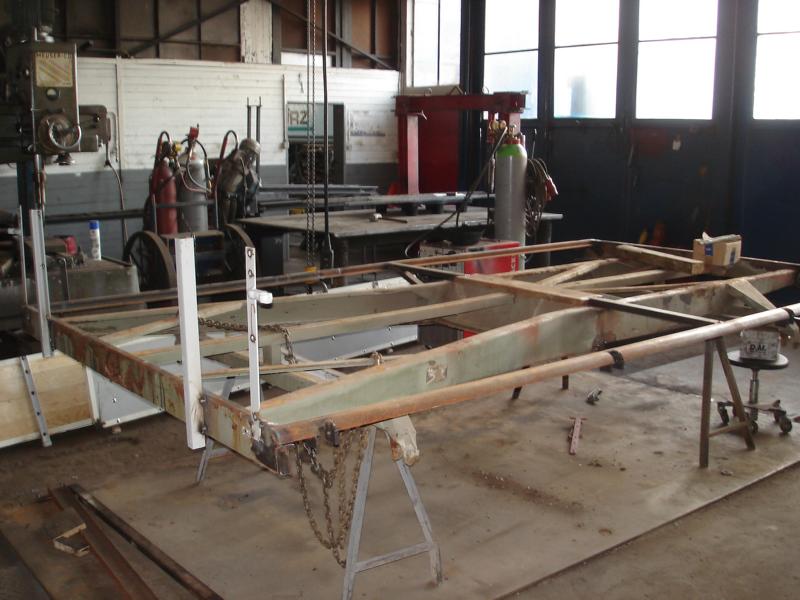

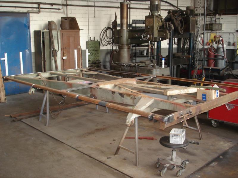

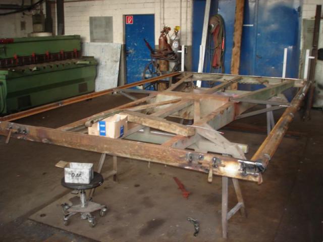

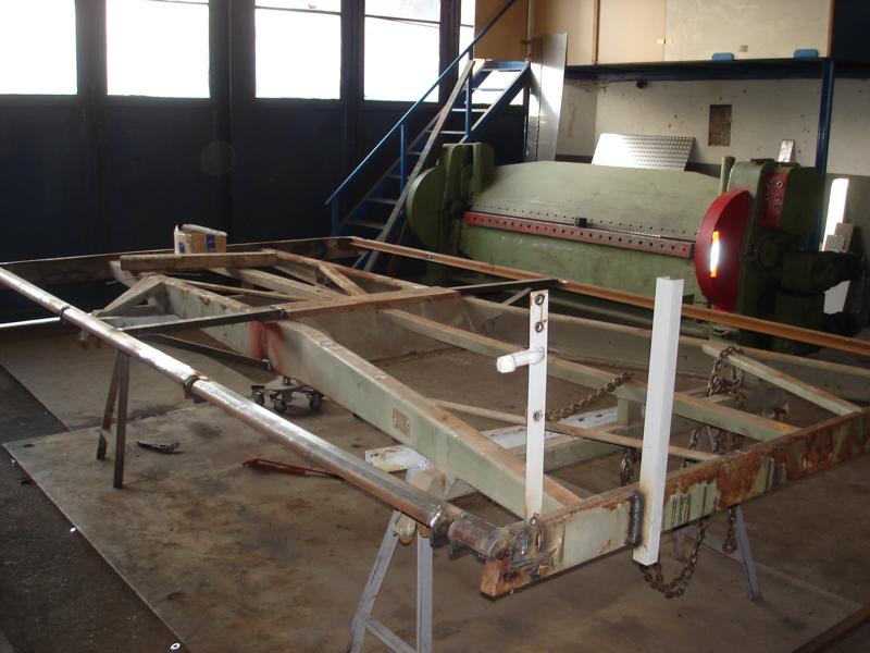

Hier ein paar Bilder von den Arbeiten bei der Firma Wörner

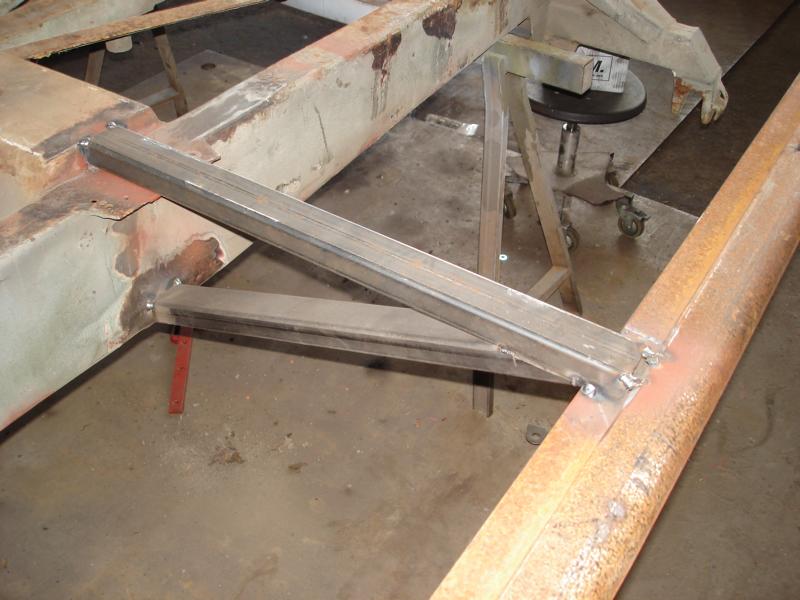

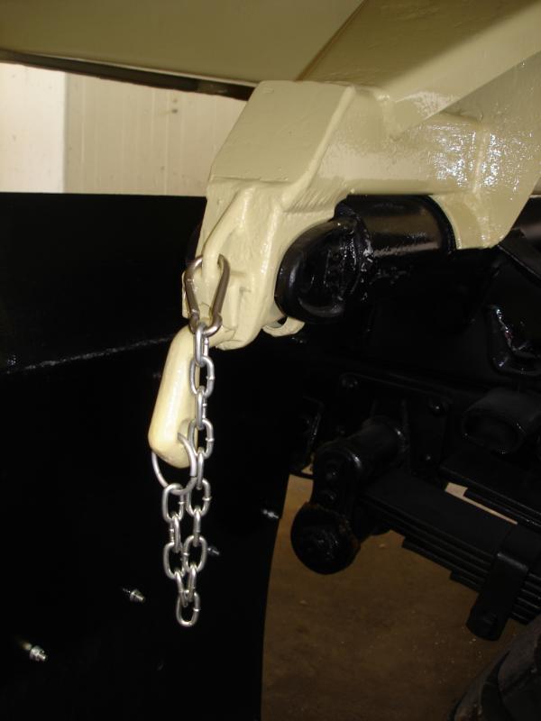

Hier wurde an beiden Längsseiten neue Profile eingesetzt
Die Scharniere sind bereits ausgeschnitten
Hier ist die Pritsche schon fast fertig zum richten auf der Grube.
Die Ketten sind nötig damit sich der Rahmen beim Festschweißen des Bodens nicht verzieht.

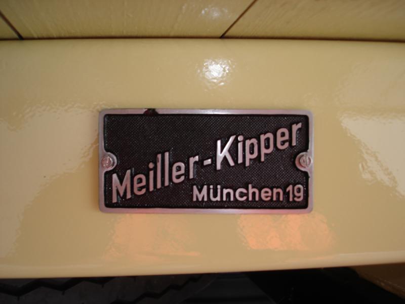

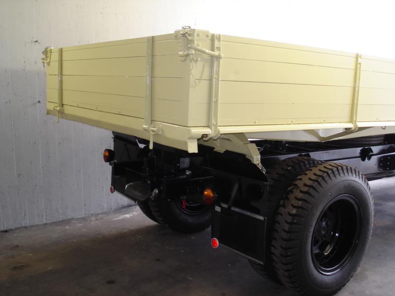

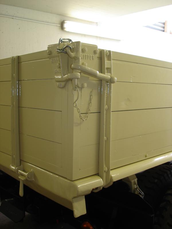

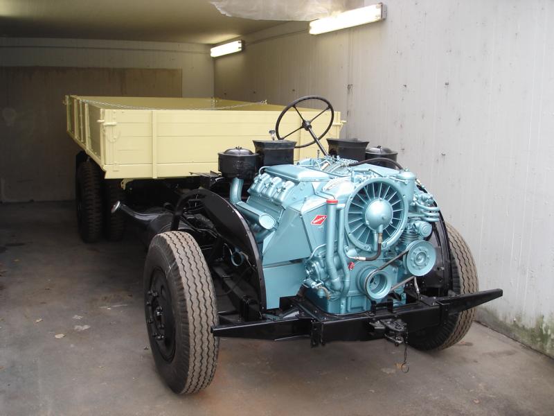

Gestern wurde die Fertige Pritsche gleich auf den Rahmen gesetzt.
Natürlich möchte ich euch das nicht vorenthalten:
Einmal von vorn

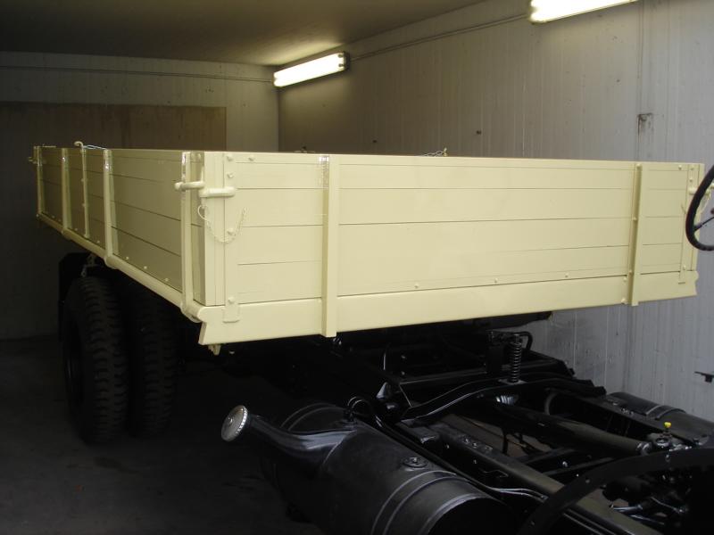

Einmal von hinten
Und die gesamte Ansicht
