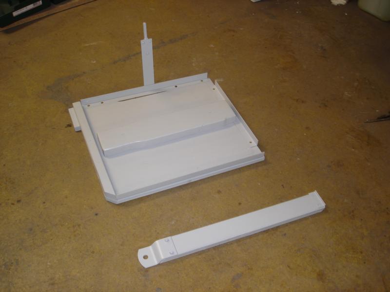

Auch die Eisenteile für den Rahmen wurden mit weitestgehender Anlehnung am Original nach gebaut.
Nach dem alles fertig war, wurde das Holz mit einer Schutzlasur gestrichen und danach alles grundiert.
Anschließend dann noch zusammen gebaut.

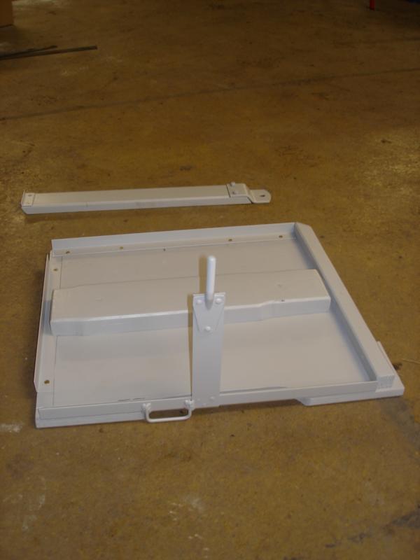

Hier das Ergebniss:

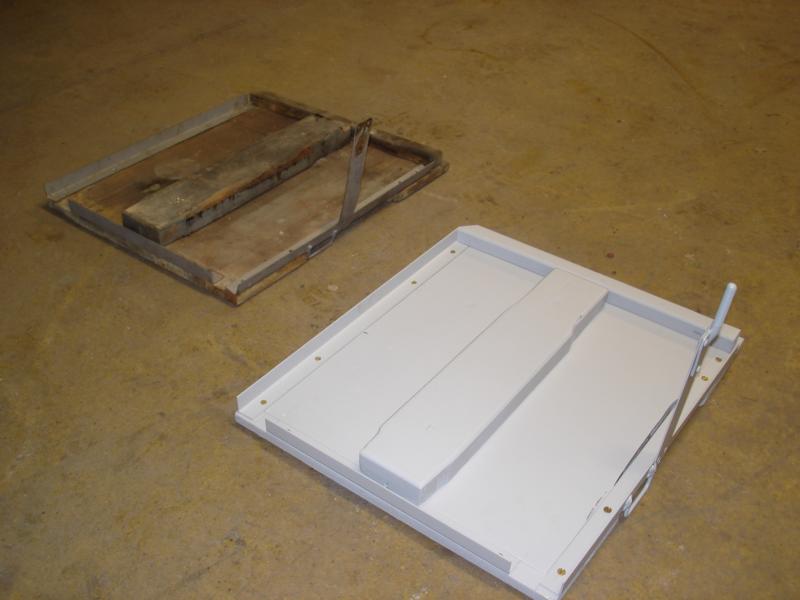

Hier das "Brett" welches die beiden Akku´s auf dem Boden hält.
Die Beschlagteile sind noch die originalen.
Das Originalteil wurde im Laufe der Jahrzehnte an die Batterien angepasst.
Ich hab mich dafür entschieden nach dem Einbau im Fahrerhaus die Distanz mit einem dicken Streifen Gummimatte auszugleichen.
Denn diese Schnitzereien sind weder schön noch praktisch.

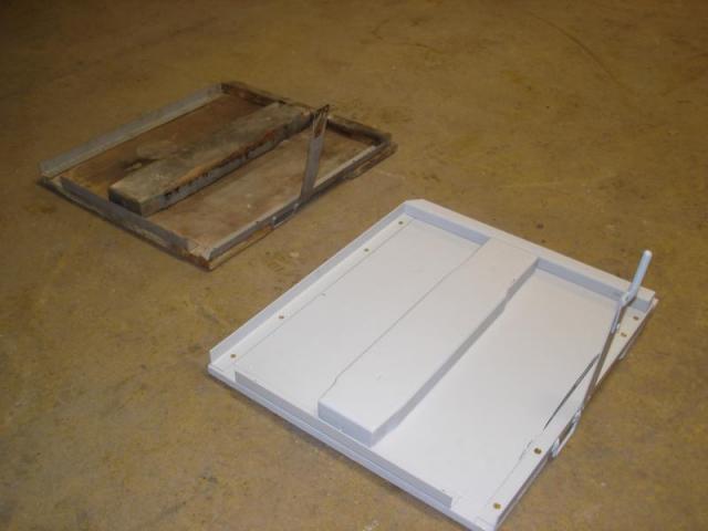

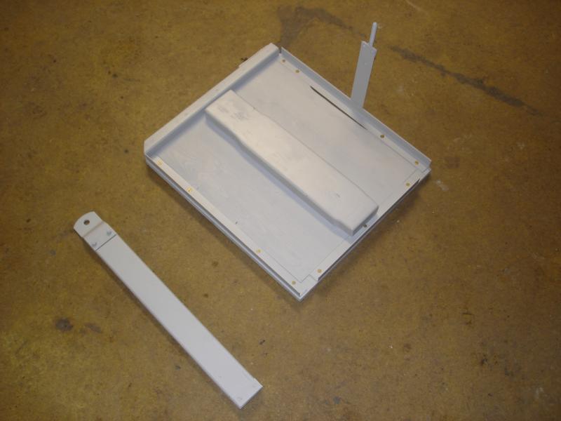

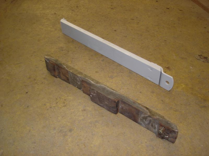

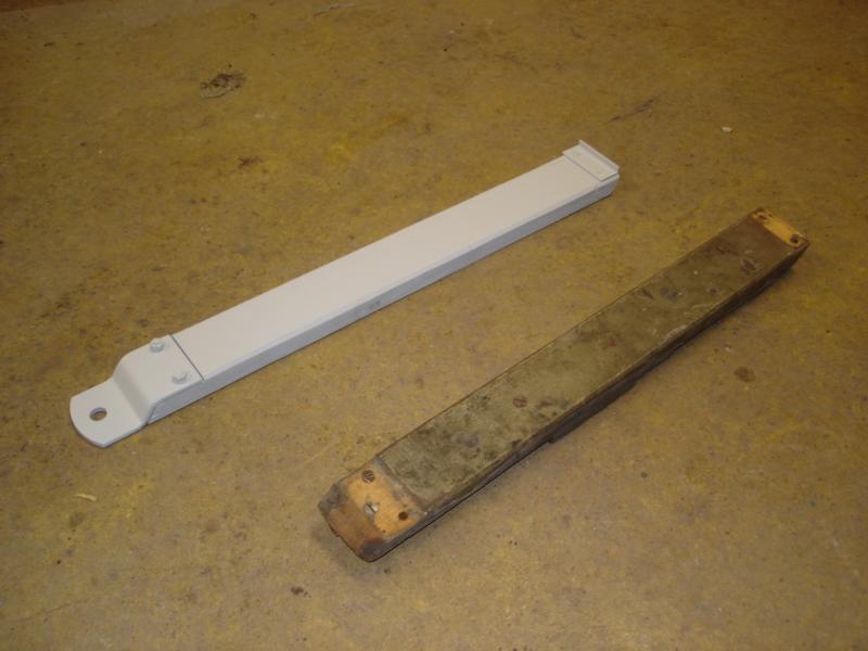

Zum Schluss noch der Boden im Vergleich.
Hier wurde das kurze Gewindestück "Recycelt" und an den Blechstreifen wieder angenietet.
Der größte Aufwand an der Sache war die Suche nach neuen, originalen Schlitzschrauben.

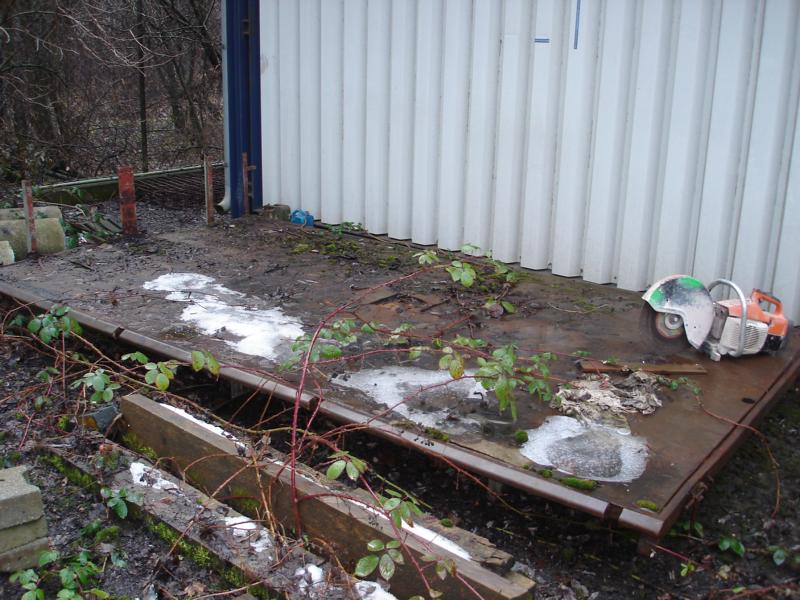

Hab das warme Wetter ausgenutzt den Boden meiner Pritsche "ausgebaut".
Dazu hab ich als erstes mit einer Motorflex das ca. 3mm dicke Stahlblech herraus getrennt.
Was sich ganz schön schwierig erwies, da das Stahlblech zusätzlich noch mit Schlossschrauben befestigt ist.
Diese waren zum Teil unter einer dicken Dreckkruste versteckt und leisteten trotz ihres schlechten Zustands noch großen Wiederstand. blink.gif
Zu allem Überfluss riss dann auch noch der Keilriemen an der Flex und ich musste Ersatz organisieren um weiter machen zu können. mad_red.gif

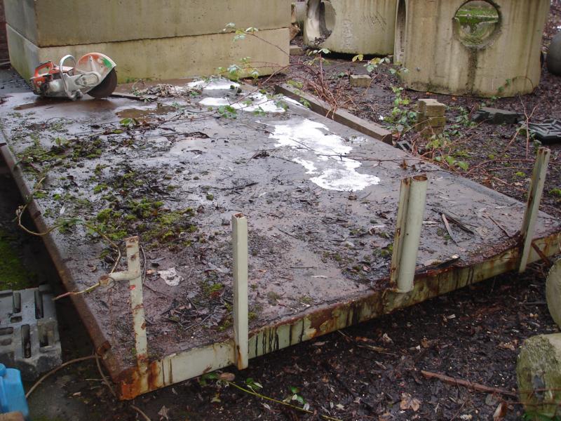

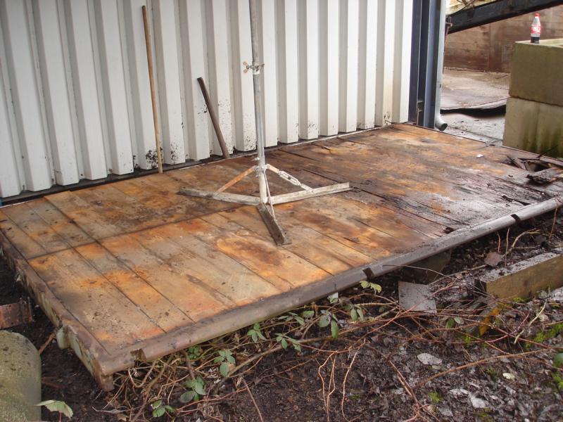

Der Kipper vor Beginn meiner Arbeiten.
Er lagert nun seit vier Jahren unverändert am gleichen Fleck.

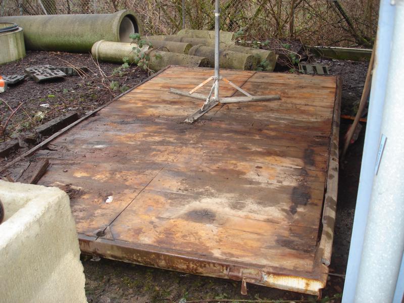

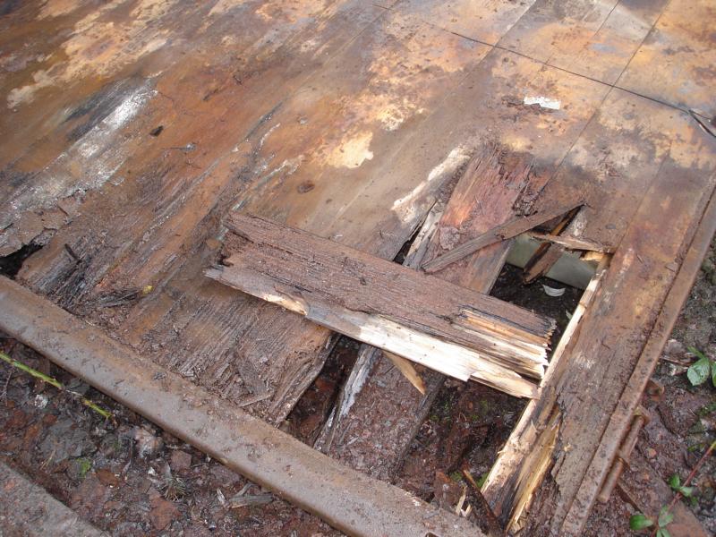

Endlich war das Stahlblech runter.
Aber darunter sah es nicht besser aus.
Vorallem im Bereich der Hinterräder war das Holz sehr faul.
