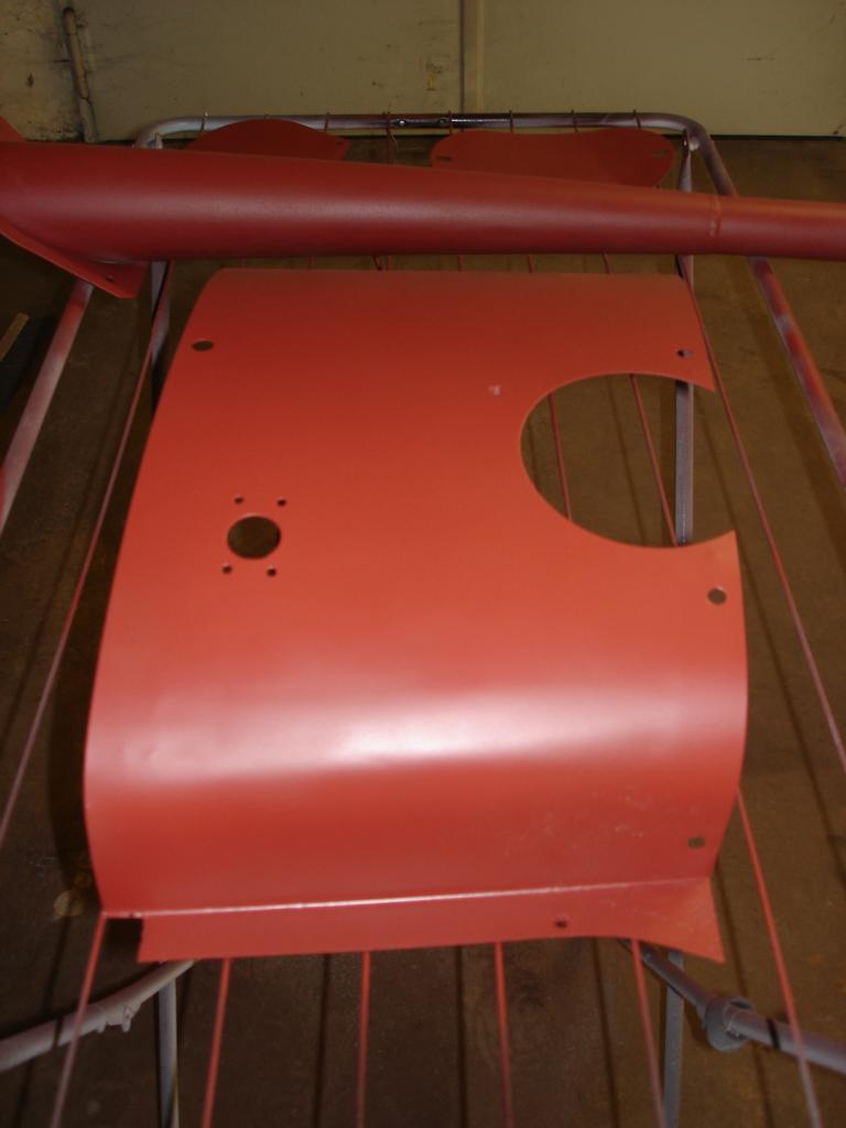

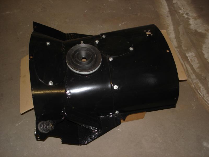

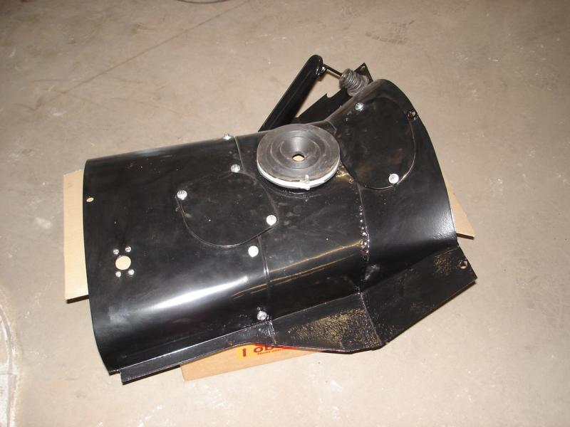

Nachdem dann alles geschweißt war, konnte grundiert werden.
Dabei leistete mein Wäscheständer wieder gute dienst!
Liebe Kinder: macht das zu Hause bitte nicht nach!

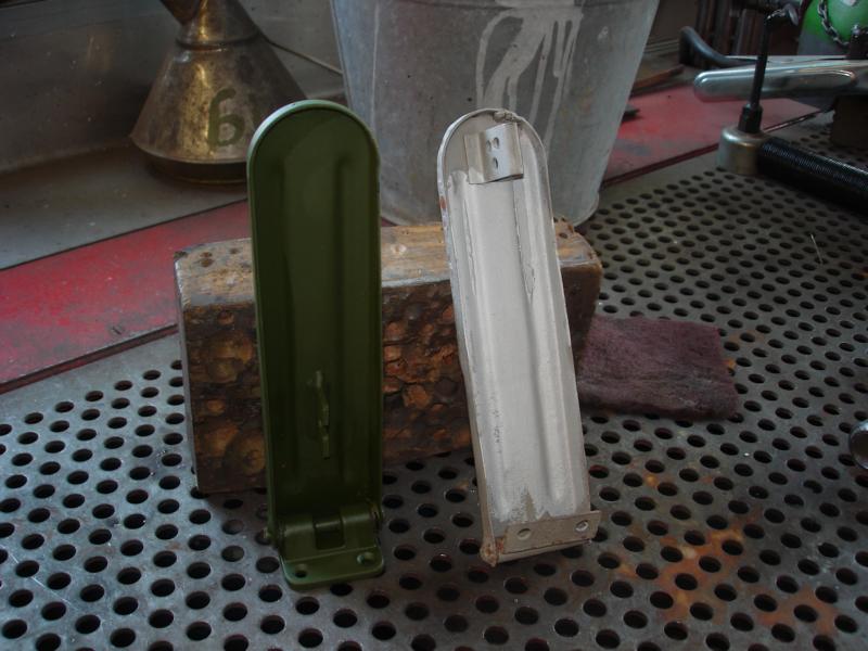

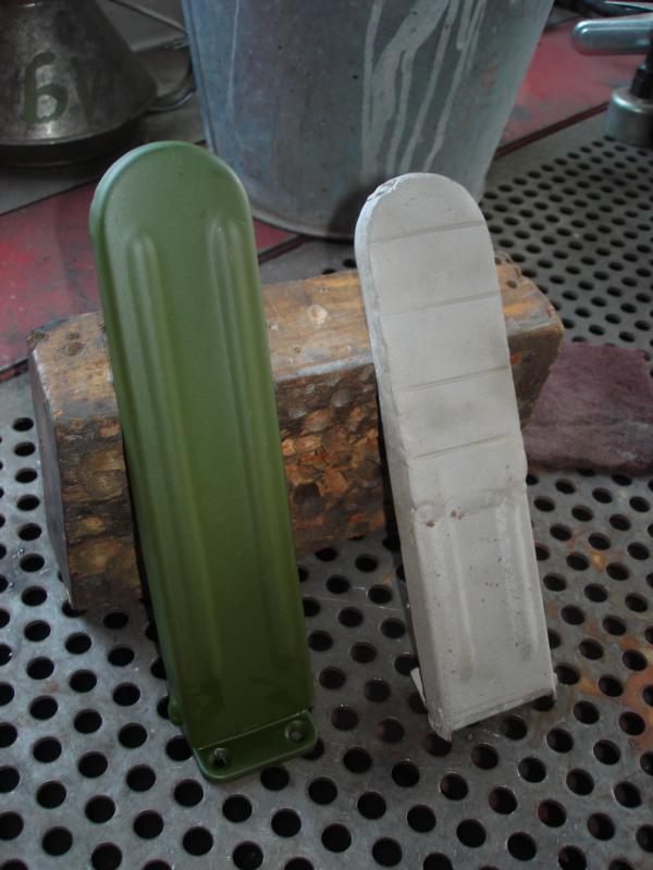

Im ersten Augenblick schien es kern Gesund zu sein.
Schnell im Ebay ein Gaspedal vom Frontlenker ersteigert und flux umgebaut.
Dazu musste ich nur das Blech wo das Gasgestänge befestigt wird, von unten noch oben versetzen und den Kunststoff Sockel Absägen.
Denn das Original hat nur zwei befestigungsschrauben und es wäre mir dann für das Bodenblech vom Fahrer im Weg.

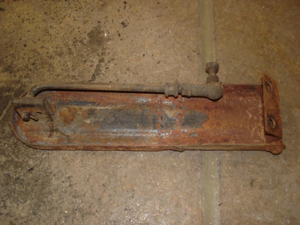

Hier das gute Stück nach dem Ausbau.

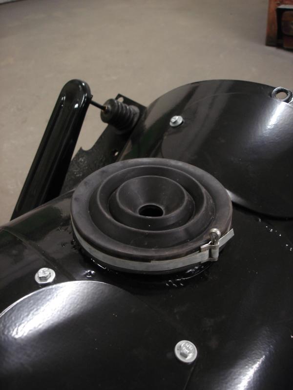

Hat mir der Florian von den Grin-Piecer besorgt.
Die Originalen Sechskantschrauben mit den dicken Unterlagscheiben und das Schlauchband für die Manschette kommen von Peter.
