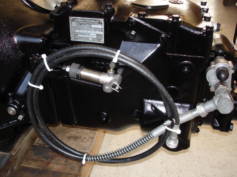

Kupplungsnehmerzylinder und Tachowelle sind auch neu

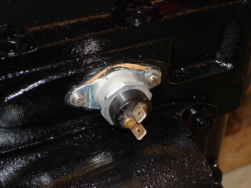

Ein schalter für das Rückfahrlicht wurde nachgerüstet.
Der Schalter + Rückfahrscheinwerfer standen damals in der Aufpreisliste.

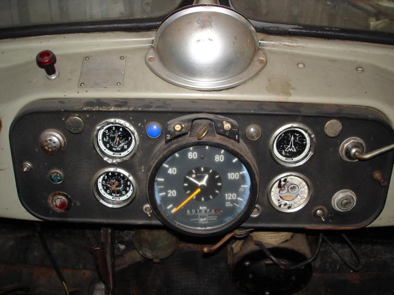

Das Armaturenbrett in eingebautem Zustand

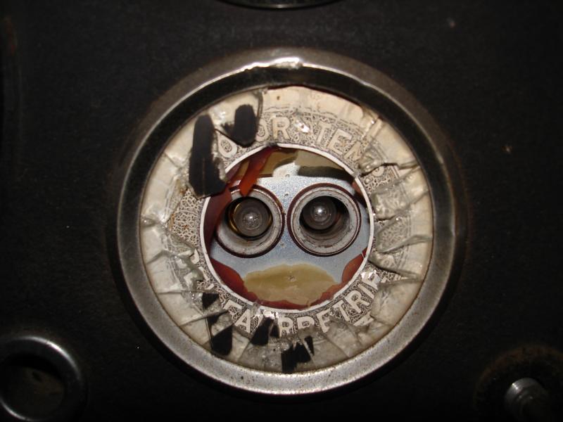

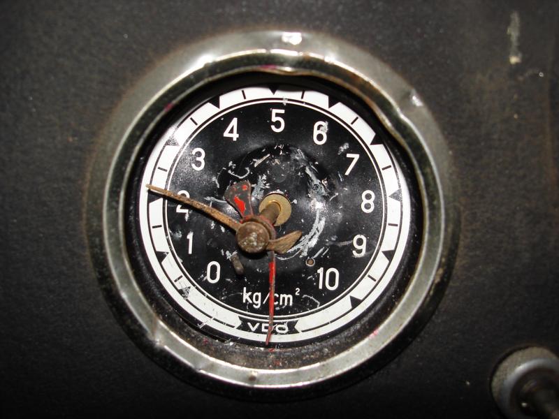

Das war mal ein Bremsluftmanometer

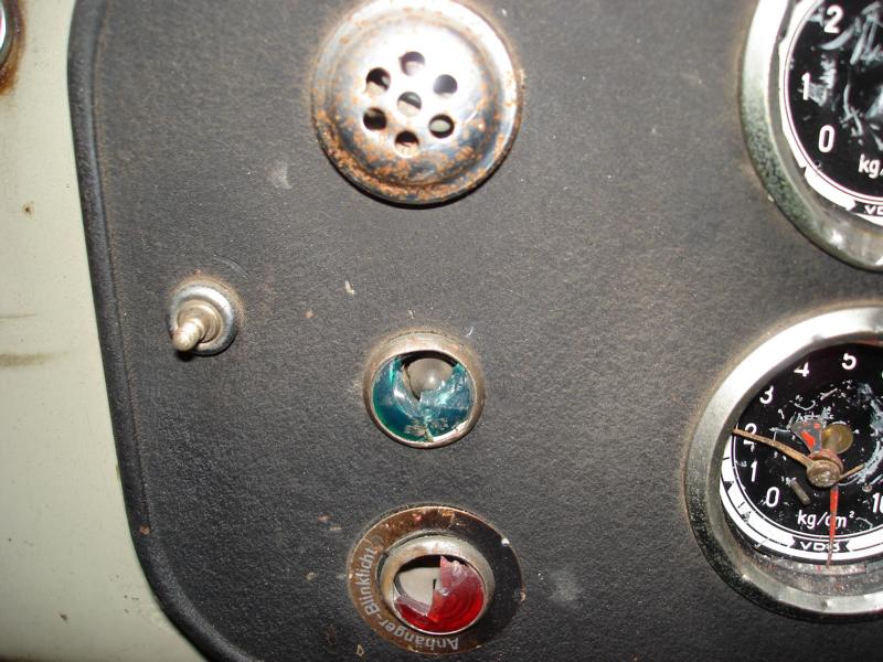

Glühüberwacher, Drezahlwarnleuchte (grün), Anhänger-Blinkkontrolleuchte (rot) und der Zugschalter für den Scheibenwischer
