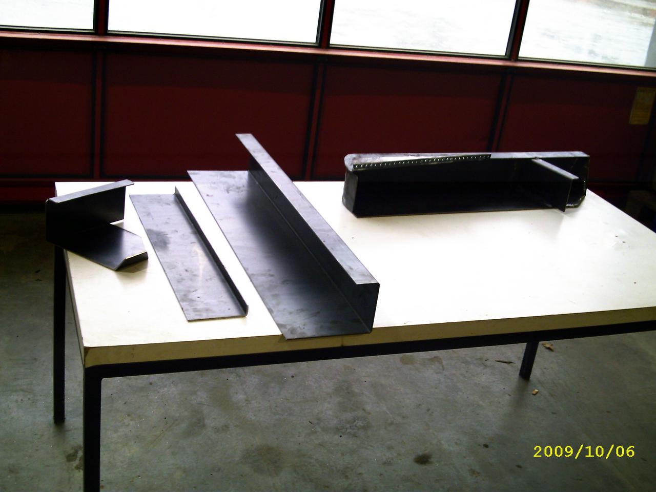

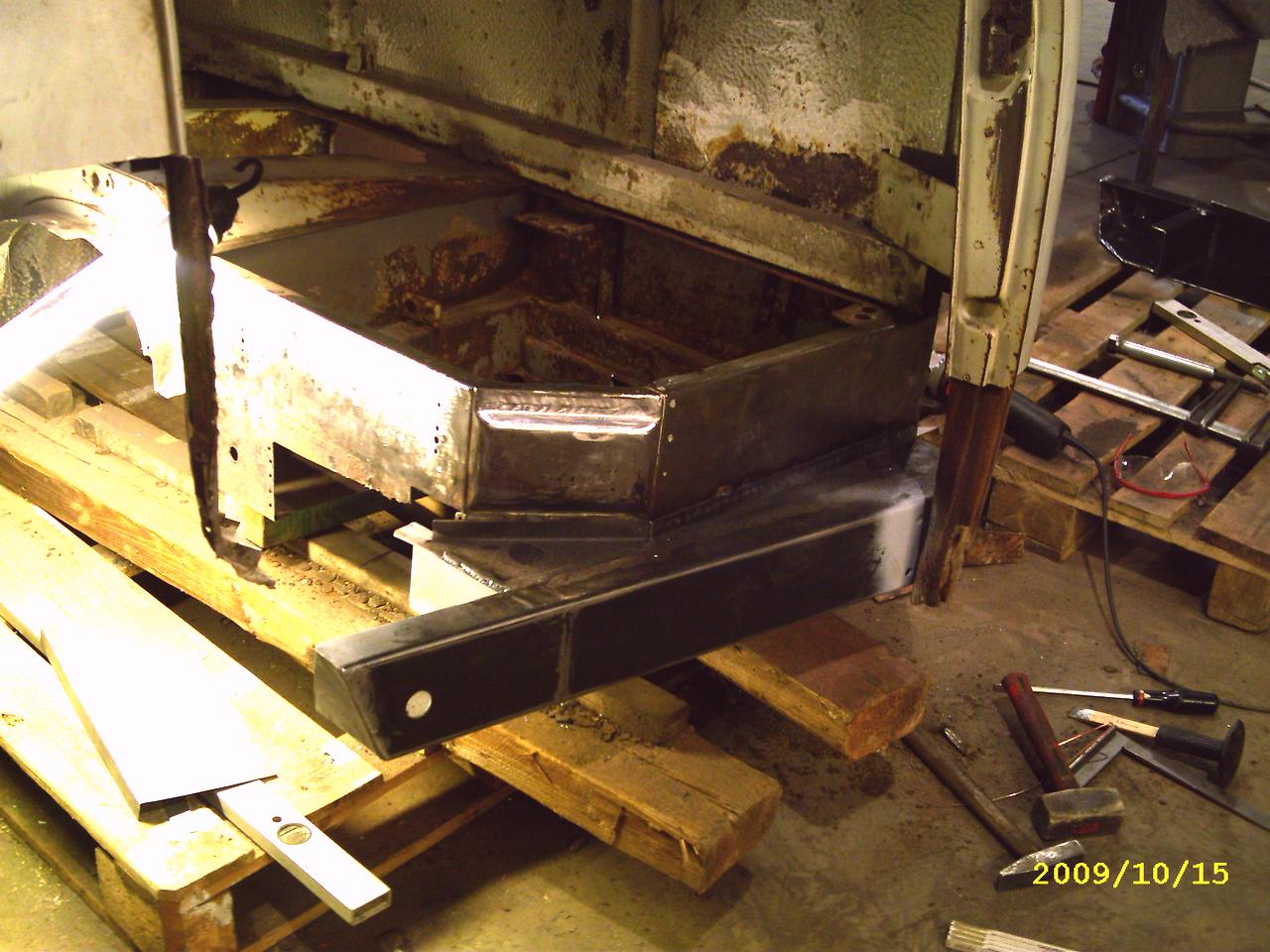

Ich bin auch gerade dabei mein Führerhaus zu machen.
Weist Du denn schon wann Du Deins wieder bekommst ?
Weist Du was das auf dem Bild ist ?
Gruß Peter
Hast du die Bleche selbst hergestellt?
Das fertige ist der Linke Einstiegsrahmen und die Einzelteile wird der Rechte.
Selbstgemacht aus 3mm Tafelblech.
Demnächst in meinem Tread mehr.
Hoffendlich klappt das mit Deinem Weihnachtsgeschenk.
Gruß Peter.

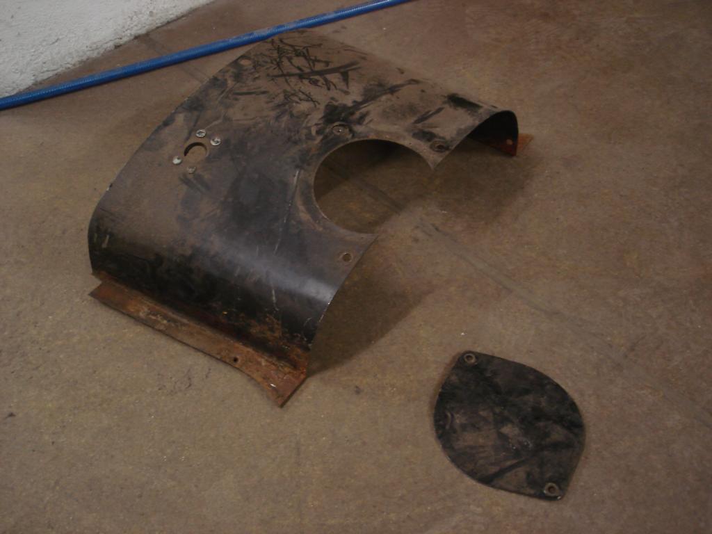

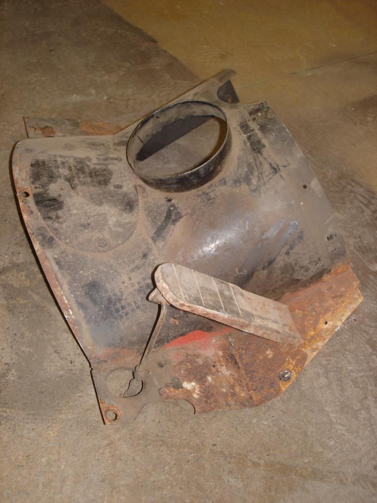

Und zwar das Bodenblech vom Getriebetunnel ist nun auch vollständig! laugh.gif
Die beiden Teile im Original Zustand.
