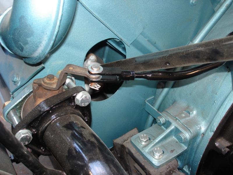

Hier seht ihr die linke Auspuffklappe mit Gestänge.
Es ist eine ganz schöne Pfriemelei mad_red.gif die beiden Dichtringe vor und hinter die Auspuffklappe zu legen und alles passend zusammen zu schrauben. wacko.gif
Man(n) sollte dafür viel Zeit einplanen und eine Menge Geduld mitbringen!

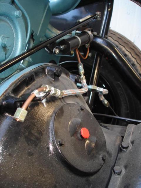

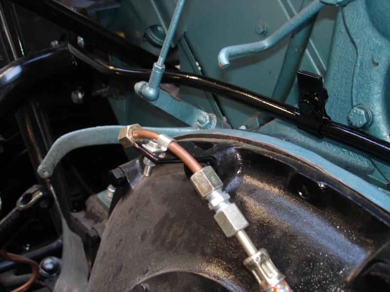

Auf dem Foto seht ihr den Druckluftanschluss für den Geberzylinder.
Er sitzt mitten auf dem Getriebe.

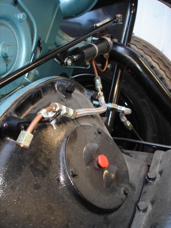

Hier nochmal der Druckluftanschluss mit der Leitung zum Geberzylinder.
Dieser wird dann an den kurzen Schlauch im Bild oben angeschlossen.

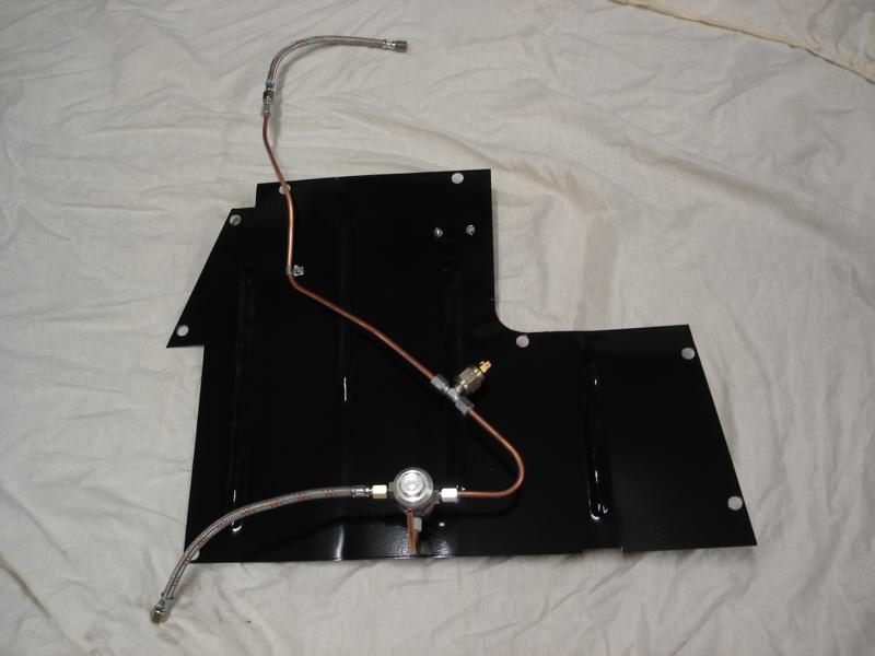

Das Bild zeigt das Bodenblech vom Fahreplatz von der Unterseite.

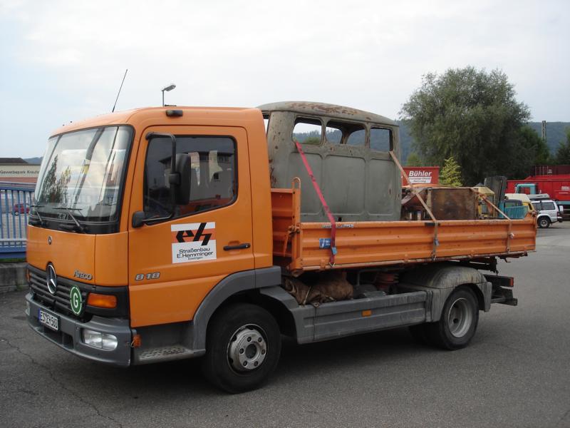

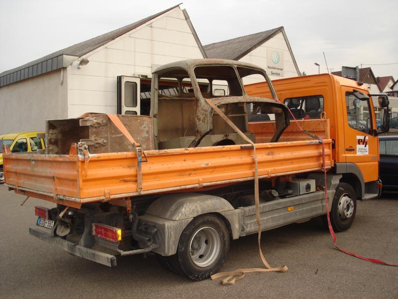

Nachdem das Fahrerhaus komplett zerlegt war wurde es sogleich auf den LKW geladen und zu meinem Freund Paul-Ernst Strähle jr. nach Plüderhausen gebracht.
Dort wird die "Hütte" momentan wieder aufgearbeitet.
Leider fehlt mir dafür das Werkzeug und das handwerkliche Geschick.
Mein Chef hat mir dafür extra ein LKW überlassen...
...der Greifer gehört nicht zum Fahrerhaus
