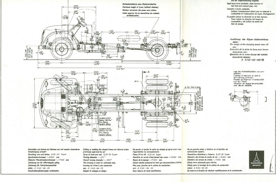

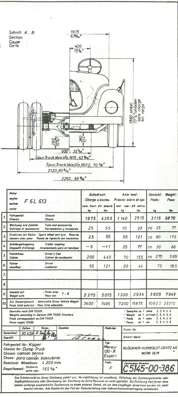

Zum Schluss noch eine Technische Zeichnung mit allen Maßen von Aufbau und Fahrgestell
Diese beiden Bilder gehören eigentlich zusammen.

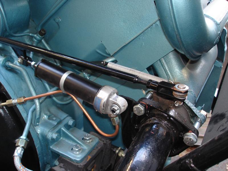

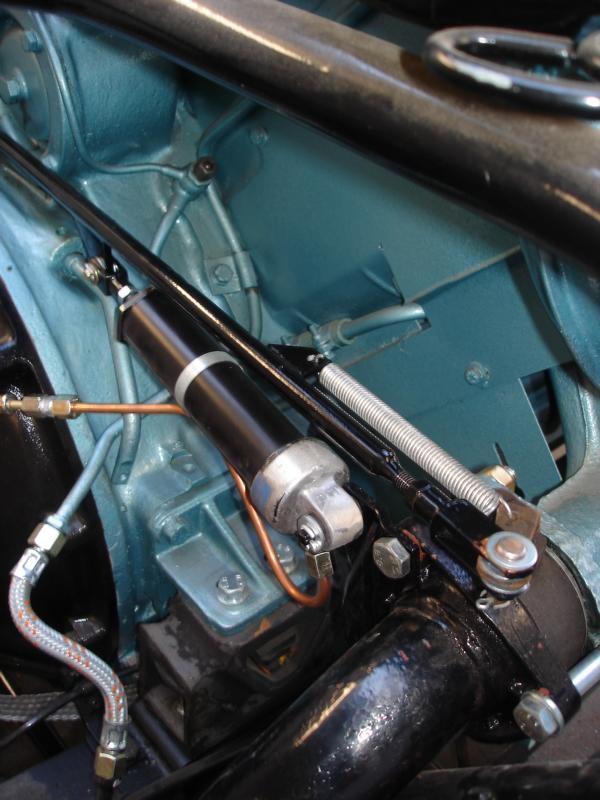

Die Bilder von der Motorbremse habe ich schon eine Weile in der Schublade liegen.
Da ich die letzten Wochen nur liegen konnte, hab ich leider keine Zeit gefunden sie einzustellen.
Die beiden ersten Bilder zeigen die rechte Auspuffklappe mit dem Geberzylinder und der Rückholfeder.
Der Geberzylinder ist neu aus dem Lager meiner Lieblings Boschvertretung. wub.gif
