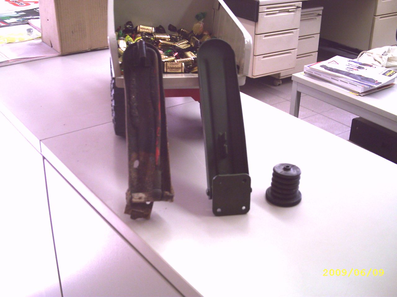

Hi Peter,

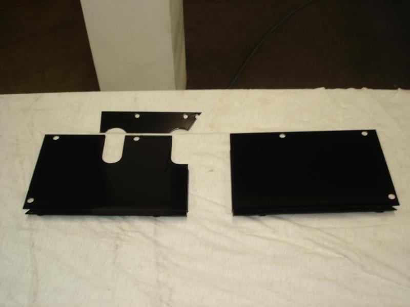

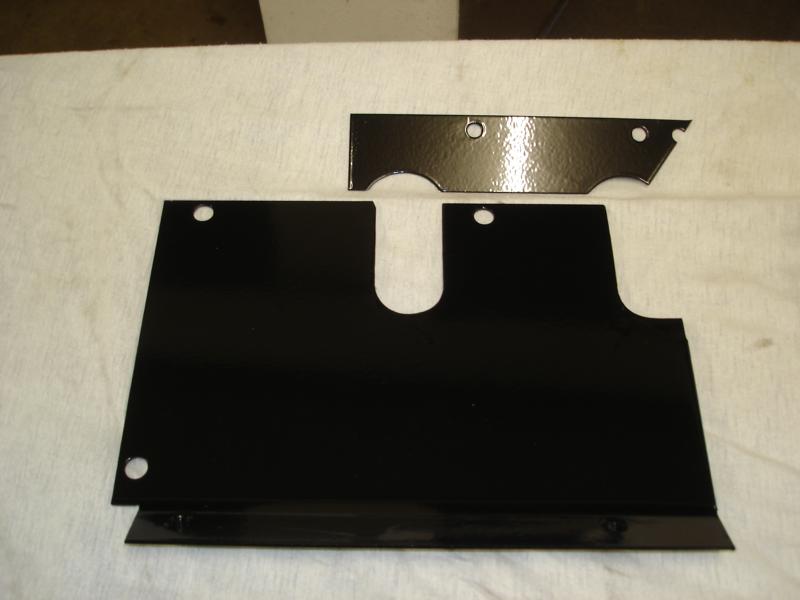

Hier nochmal was zum Thema neue Bleche:
Als Übergang vom Bodenblech zum vorderen Stehblech
Sind jeweils zwei kleine schräge Bleche verschraubt.
Wobei das am Fahrerplatz zwei geteilt ist mit Aussparungen für das Kupplungs- und Bremspedal.
Auch die entstanden komplett neu.

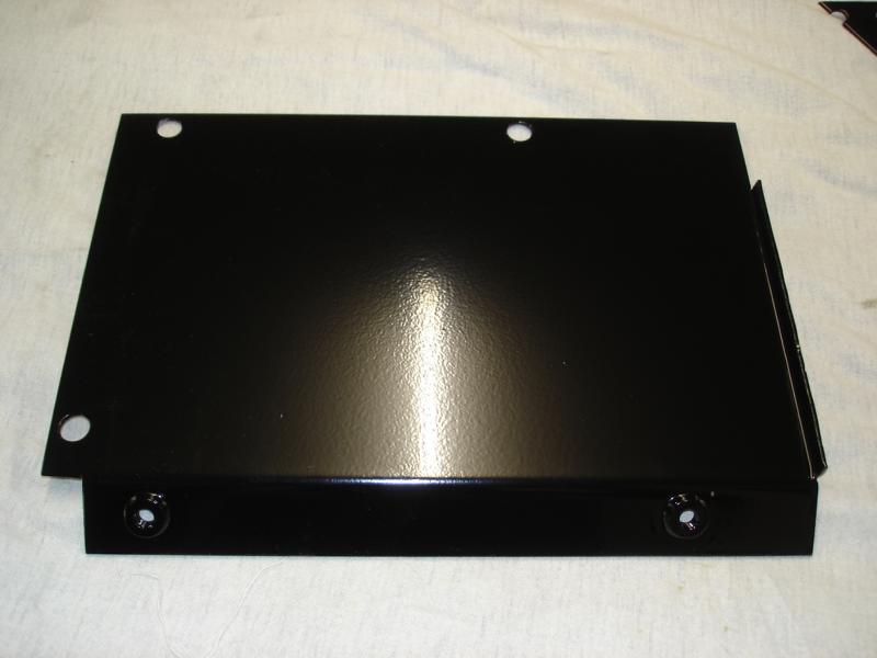

Einige Zeit nahm die Suche nach "Lötmuttern" in Anspruch wie sie im Original eingelötet waren.
Aber wer sucht der findet.

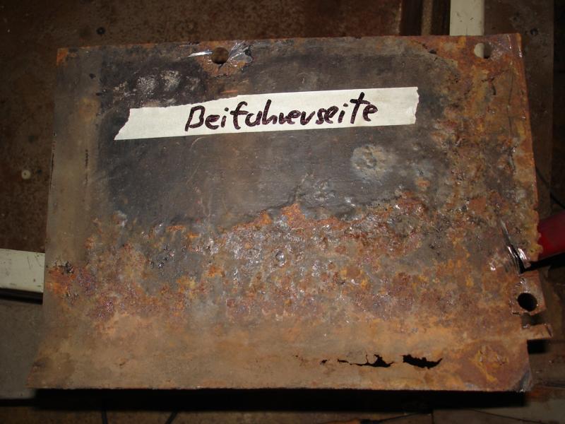

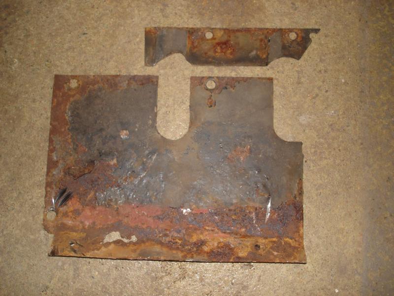

Hier die Beifahrerseite.
Zum Vergleich hab ich nochmal das Original mit eingestellt.
Man kann gut die Lötmuttern erkennen.
