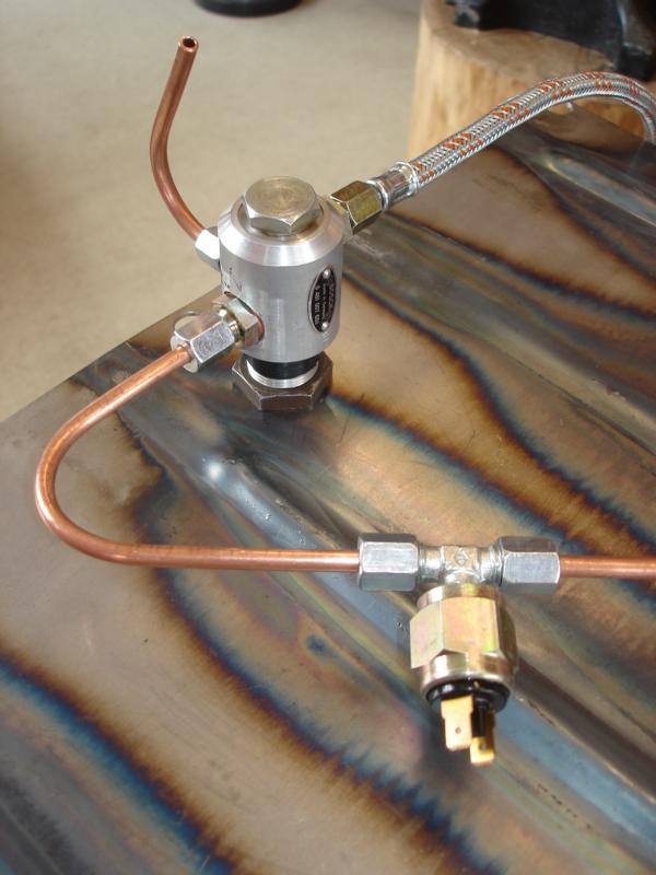

Hier nochmal im Detail der Fußdruckknopf zur betätigung der Motorbremse und der Schalter für das Magnetventil im Anhänger.
Vielen Dank an Daniel, der mir die ganzen Überwurfmuttern und Schneidringe besorgt hat. klatsch.gif

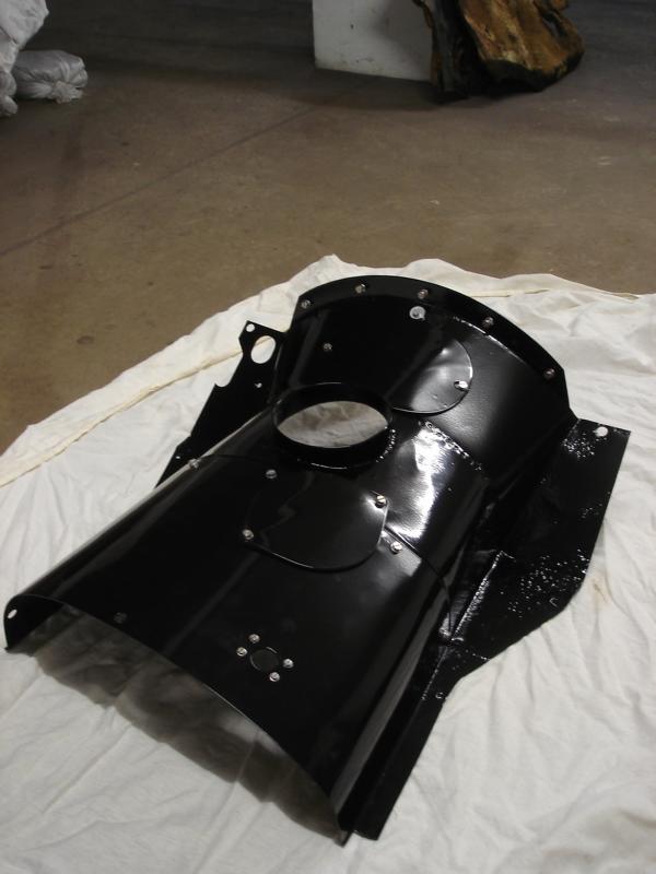

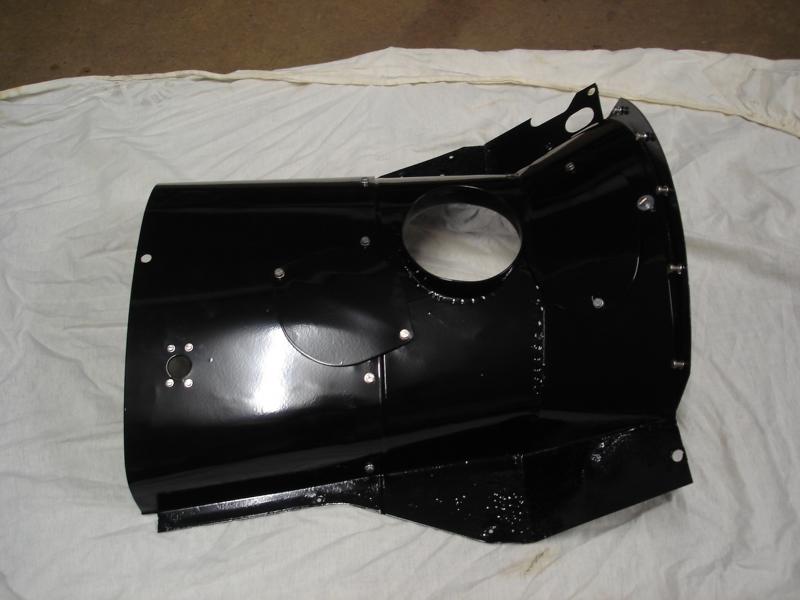

Die beiden fertigen hälften des Getriebetunnels hab ich schon miteinander verschraubt.

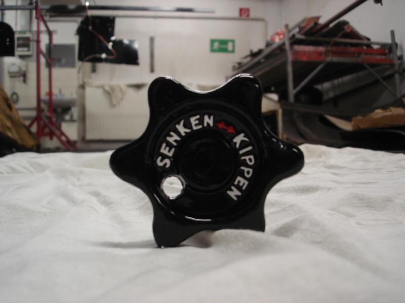

Ein kleines Detail am rande:

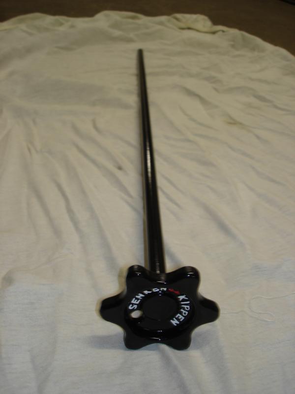

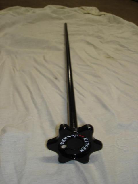

Das Handrad zum btätigen des Kippers.
Nach dem Strahlen hab ich es mit den anderen Teilen lackiert und
und die Buchstaben mit ruhiger Hand nachgemalt.

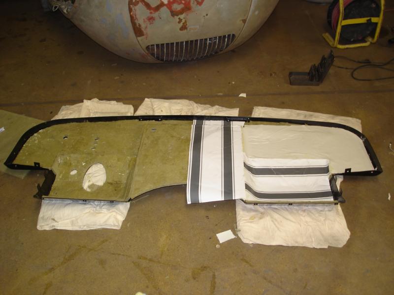

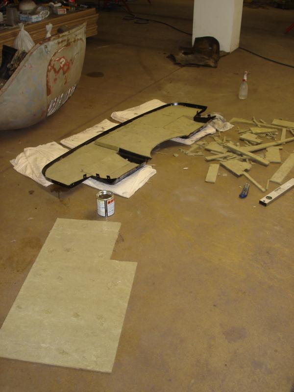

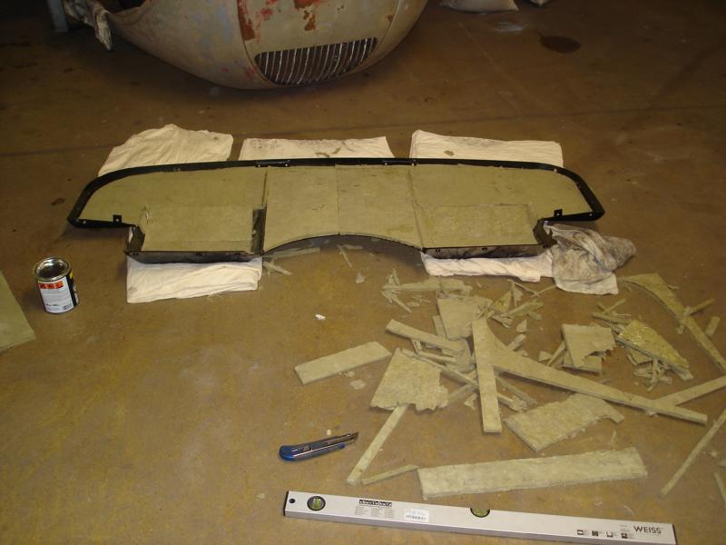

Das Broblem mit der Bitumenpappe habe ich jetzt auf meine Weise gelöst.
Da sich nirgend wo etwas in der Art auftreiben lies, habe ich mir einfach im Baumarkt eine 1cm starke
Glaswolleisolierung gekauft und diese in die vordere Stehwand eingeklebt.
Leider konnte ich die ganze Fläche nicht am Stück einkleben.
Aber es hat rotzdem sehr viel Spaß gemacht und war mal echt ein Abwechslung. laugh.gif
Um eine ähnlich Oberfläche wie bei dem Original zu bekomm habe ich einfach eine Tapete eingeklebt.
Im bereich des Beifahrers habe ich zwei lagen Tapete eingeklebt (wegen den Stöckelschuhen shades.gif )
Morgen werde ich die andere Seite noch machen und dann alles mit Unterbodenschutz Streichen.
