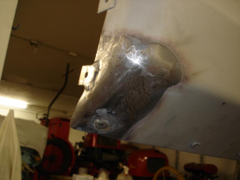

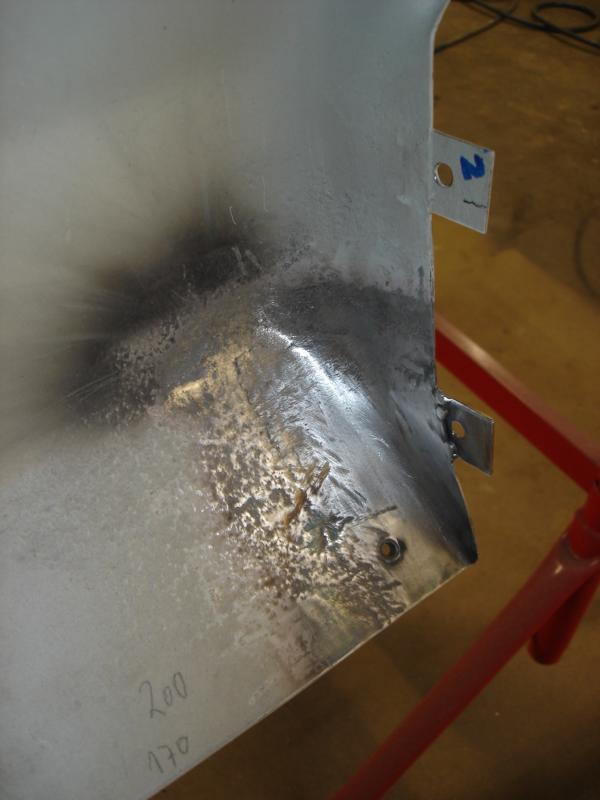

die vom Sandstrahlen durchgeschossene Ecke wurde inzwischen ausgetauscht.
Um sicherzustellen dass die eingenietete Mutter und das Flacheisen mit der Bohrung nachher wieder am rechten Fleck sitzen, musste dafür eine Schablone angefertigt werden.

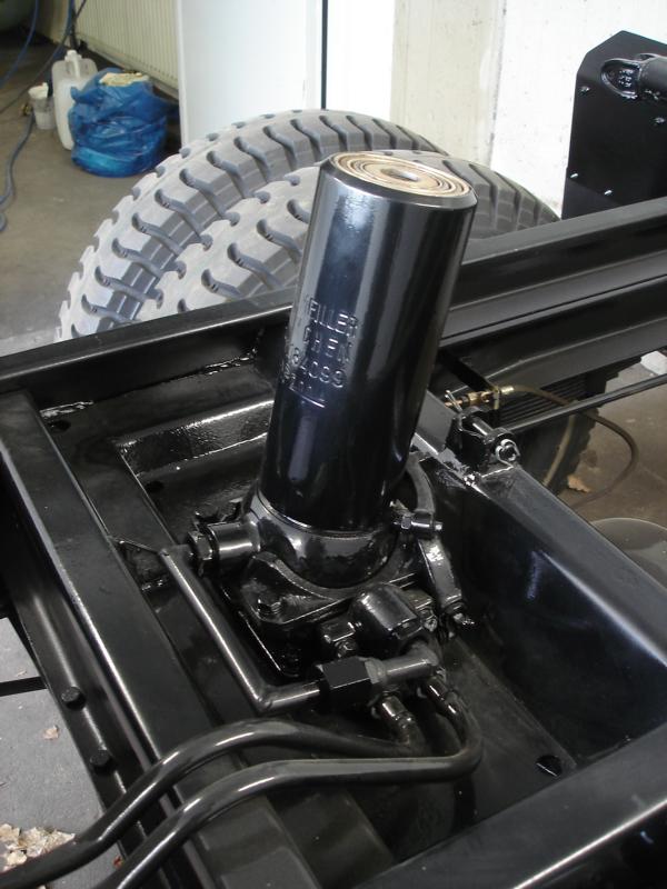

...um nochmal auf den Kipperstempel zurück zu kommen.
der ist nun endlich Lackiert und auch schon Montiert.
Jetzt wird es Zeit das der Motor wieder rein kommt,

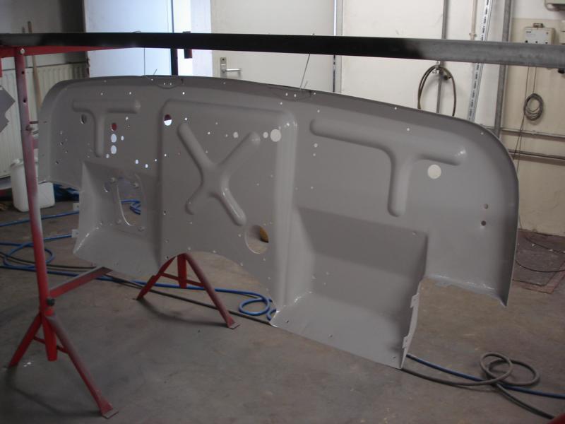

Die "Lochpappe" ist bei mir im Bereich des Fahrersitz sehr stark beschädigt.
Die beiden Teile in Fahrer- und Beifahrertür fehlen ganz.
Unternommen habe ich deswegen noch nichts, da ich noch nicht so weit bin.
z.B. wenn man zu einem Möbelhersteller geht und sich dort ein großes Stück der Pappe kauft die sie als Rückwand in eine Schrankwand einbauen.
Dann geht man mit dem Teil zu einer Firma die eine sehr große CNC-Fräse besitzt.
Die CNC-Fräse garantiert einen genauen Lochabstand.
Zum anderen benötigt man eine sehr hohe Drehzahl damit an dem Material nichts ausreist.
Anschließend wird das ganze in schönem Grau lackiert.
Da bei mir beides (Möbelhersteller, CNC-Fräse) vorhanden ist, hängt es gerade nur an der Ausführung.
Allerdings weiß ich noch nicht wie ich den beiden runden Teilen in den Ecken bei kommen soll. eusa_think.gif
