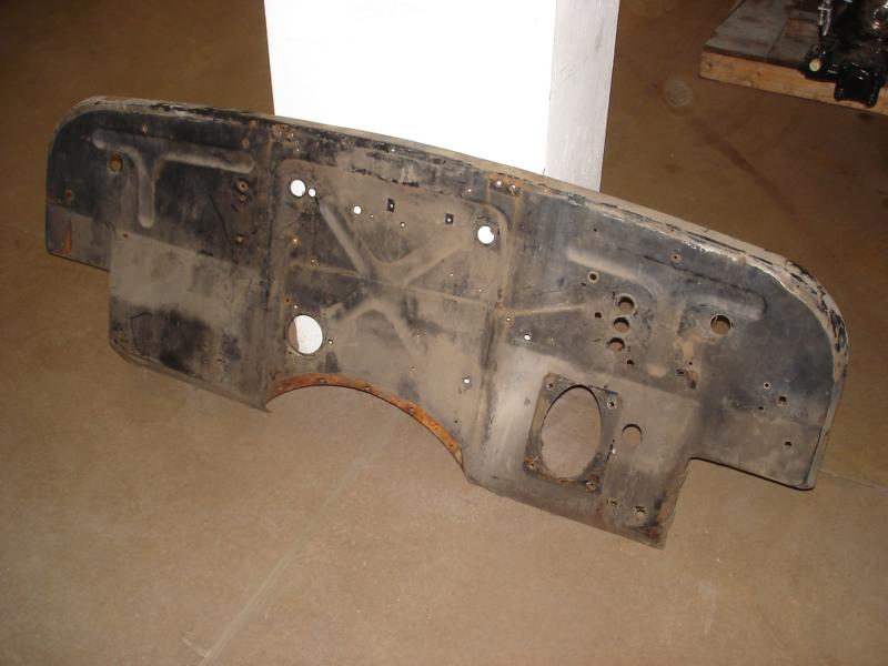

Als das vordere Stehblech ausgebaut war,
wurde es auch gleich zerlegt.

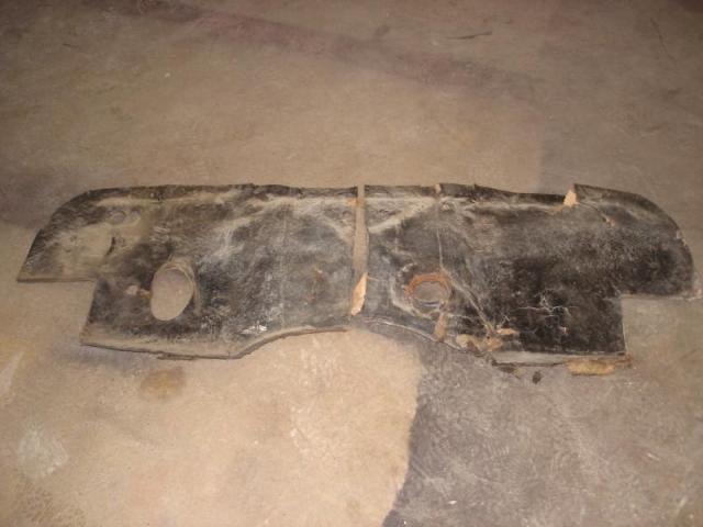

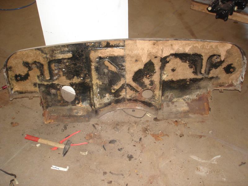

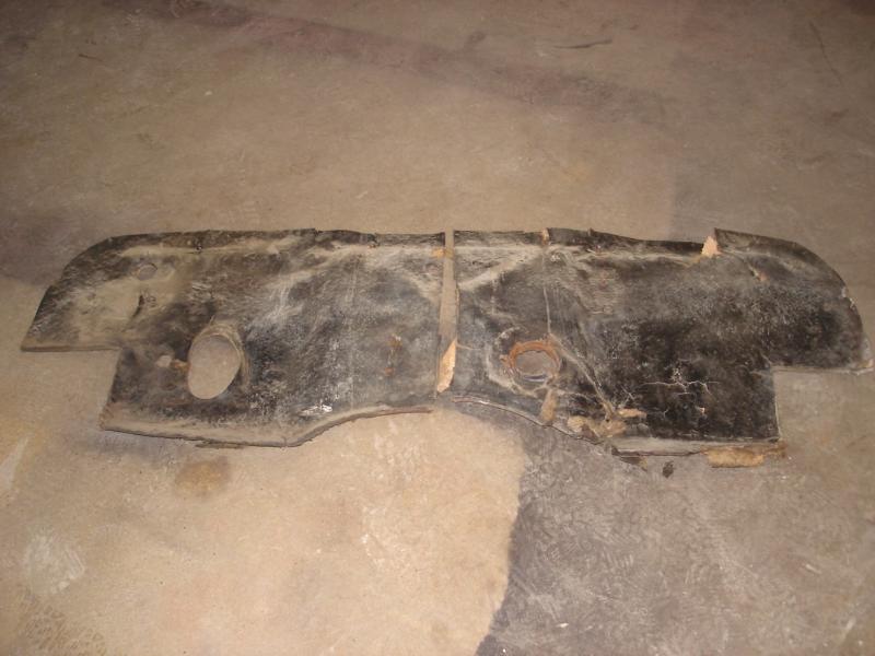

Was sich etwas schwierig gestaltete, da auf der Innenseite eine Art Bitumenmatte aufgeklebt ist.
Einmal war der Kleber sehr widerspenstig und zum anderen das Material an sich sehr aggressiv!
Ich bekam starke Hautreizungen.
Abhilfe schaften Schutzhandschuhe und eine gründliche Reinigung der Hände zum Schluss.
Nachdem das Zeug weg war, war die restliche Demontage eine reine Routinearbeit.

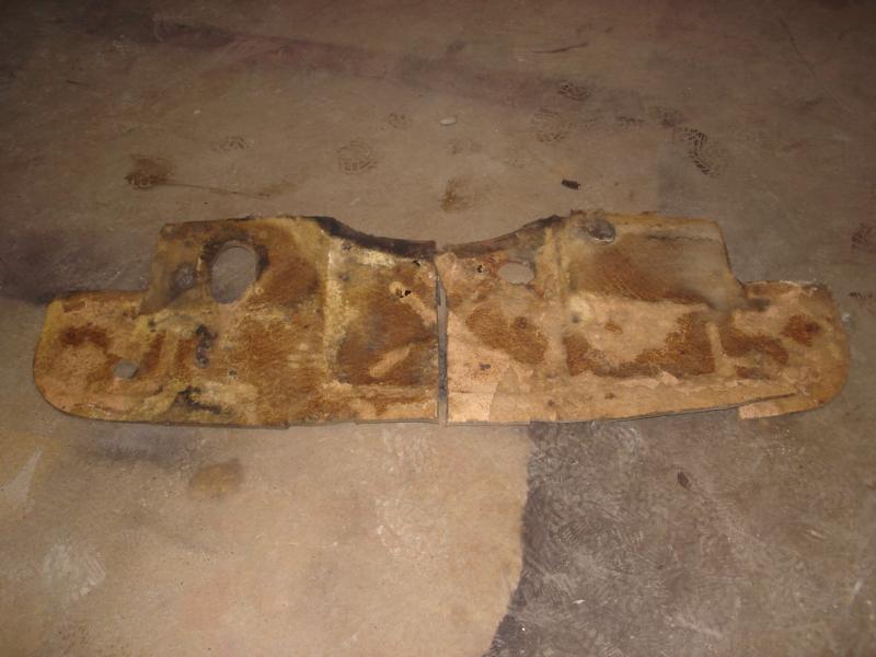

Hier die "Bitumenmatte".
Weiß jemand was genau das für ein Material ist?
Oder wo man das noch her bekommt, bzw. was ich als Ersatz dafür verwenden könnte? eusa_think.gif

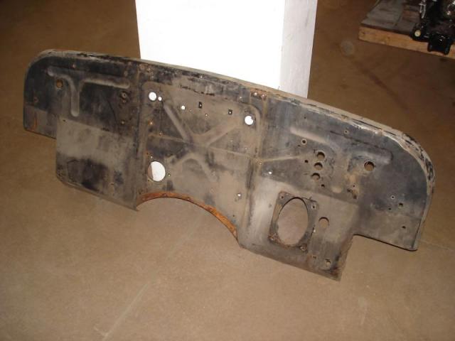

Hier die Vorderseite...
und hier die Rückseite

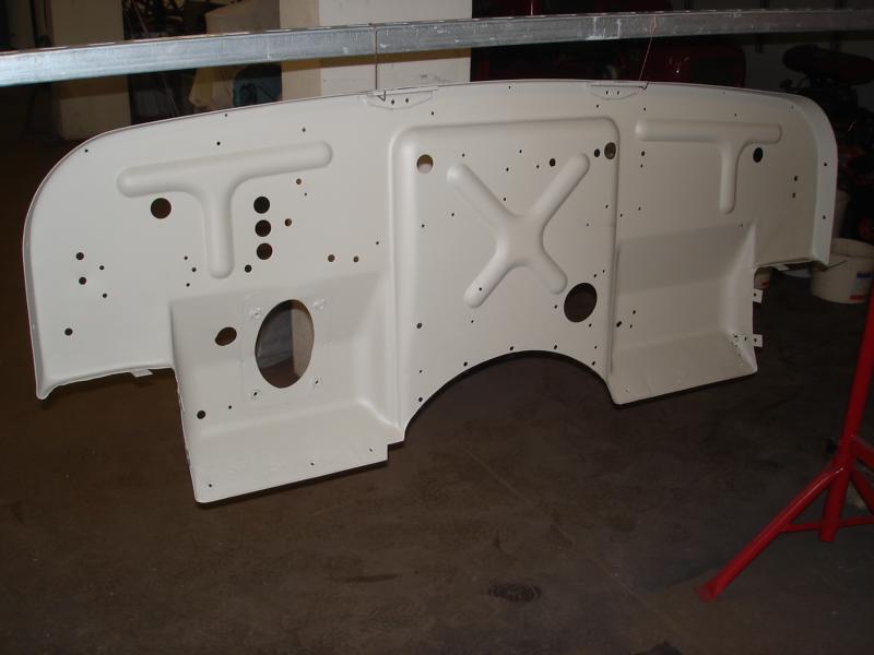

Dann ging das ganze vordere Stehblech ab zum Sandstrahler meines vertrauens biggrin.gif

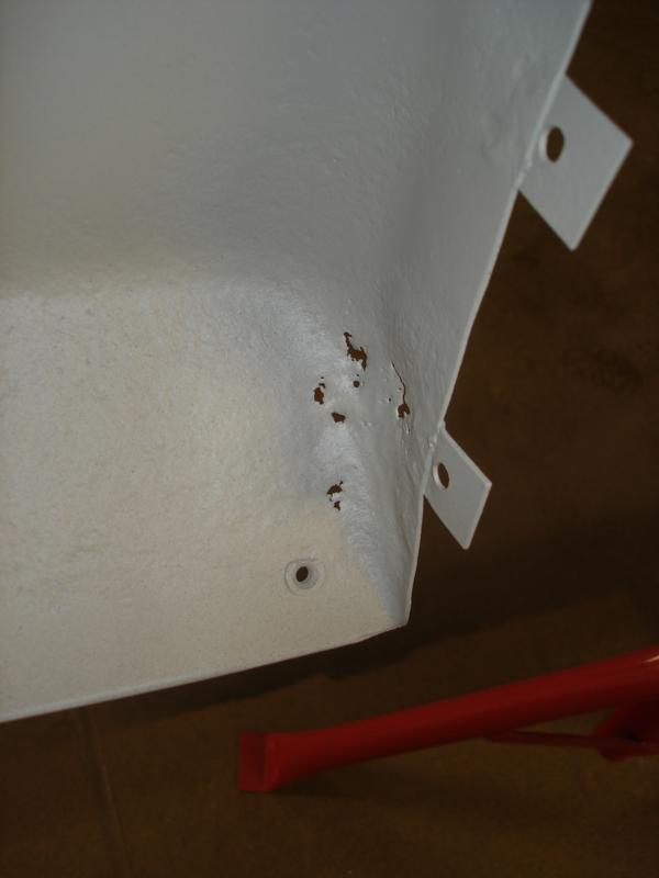

Die rechte, untere Ecke war komplett durch.
