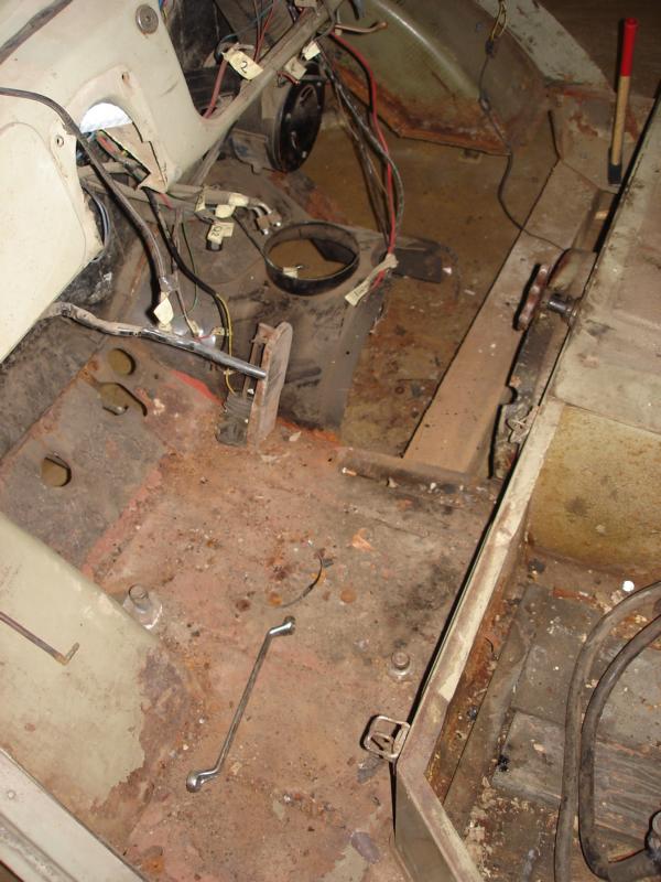

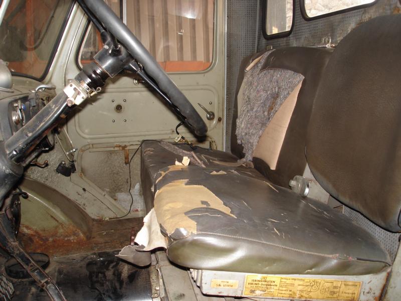

Und hier von innen...

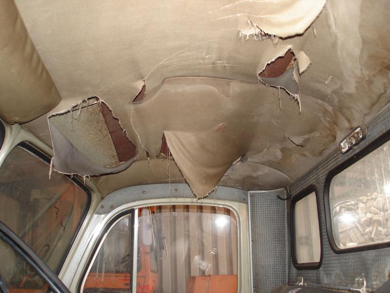

...ein langes Arbeitsleben hat seine Spuren hinterlassen.
Und hier beim Zerlegen.

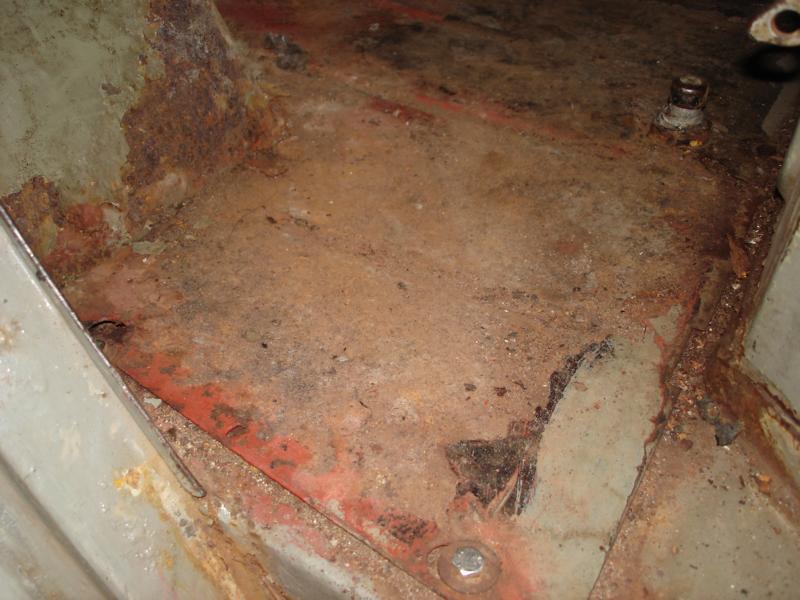

Entweder war das Blech um die Schrauben weggerostet oder die Schrauben köpfe oder beides zusammen. klatsch.gif

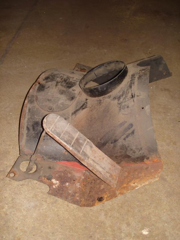

Hier der vordere Teil der Schaltgetriebeabdeckung mit dem Gaspedal.
Durch das große runde Loch ragt der Schalthebel in das Fahrerhaus.
Durch die ovale Blechabdeckung kommt man in die Schmierstelle für das Ausrücklager in der Kupplungsglocke.

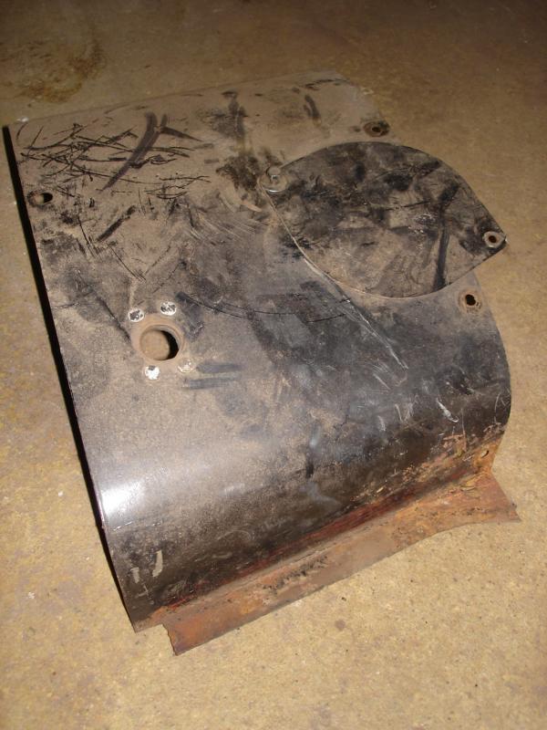

Die hintere Schaltgetriebeabdeckung.
Durch die zweite ovale Öffnung gelangt man an den Ölmessstab und die Einfüllöffnung für das Öl an dem Schaltgetriebe.
Das kleine Loch ist für den kleinen Hebel zum einlegen des Nebenantriebs.
