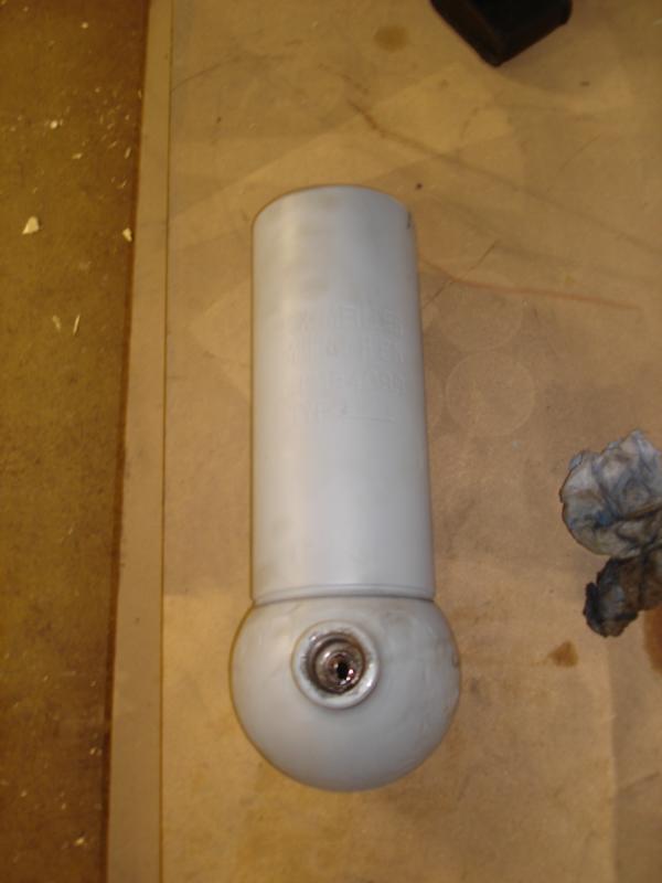

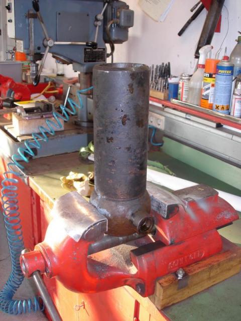

Eigentlich wollte ich die Geschichte mit dem Hydraulikstempel zu erst zu Ende bringen.
Aber dieses schei... mad_red.gif Wetter läßt es einfach nicht zu dass ich das Ding lackieren kann.

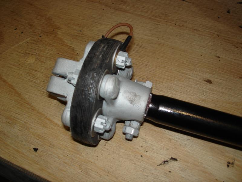

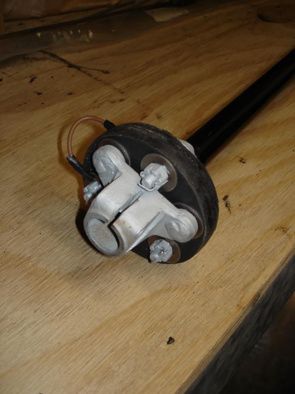

Ich hab endlich eine neue Hardyscheibe für meine Lenksäule bekommen.
Es ist eine Einzelanfertigung die mir die Firma Hardi aus Berlin gemacht hat.
Dort habe ich auch erfahren dass es sich um eine Schlingenscheibe handelt.
Der Unterschied liegt darin das eine Hardyscheibe aus einer Gummimatte mit Gewebeeinlage besteht.
Eine Schlingerscheibe ist in Form gegossener Gummi wo das Gewebe um die mit eingegossenen Hülsen geflochten ist.
Dadurch kann die Schlingerscheibe viel mehr Drehmoment aufnehmen als eine Hardyscheibe.

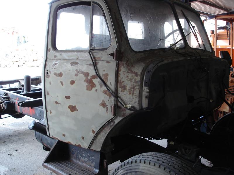

Denn als nächstes kommt das Fahrerhaus an die Reihe.
Über die Winterzeit hab ich damit begonnen es zu zerlegen und auszunehmen.
Hier ist das Fahrerhaus noch auf dem Fahrgestell montiert
