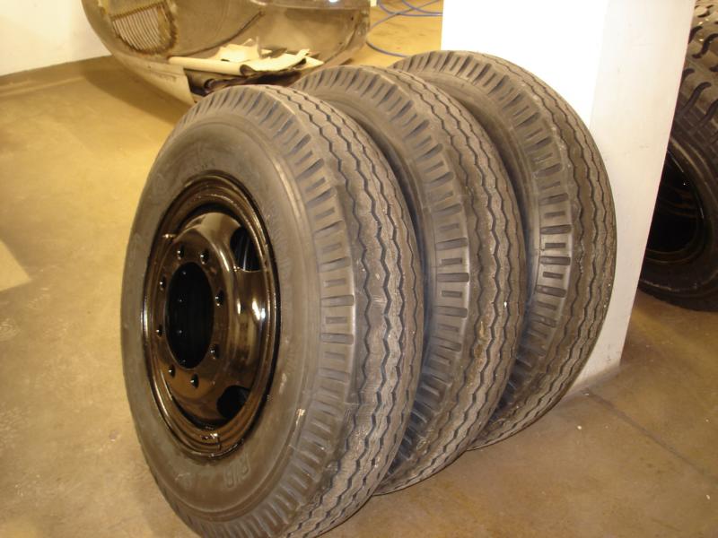

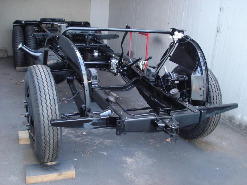

Für das Ersatzrad hab ich das gleiche Profil gewählt wie für die Vorderachse.
Für die Hinterräder habe ich mich für ein Gelände Profil entschieden.
Leider hat man bei den alten Reifen keine große Auswahl.
Genauer gesagt gab es nur die beiden Profiele und noch ein Ackerprofil.
Aber wenn das Profil der Hinterachse jetzt nicht 100% Original ist, hab ich mich wegen der praktischen Seite dafür entschieden.
Wenn ich später mal zu historischen Baustellen in Sand- und Kieswerken fahre möchte ich nicht ständig die Schaufel auspacken. wink.gif

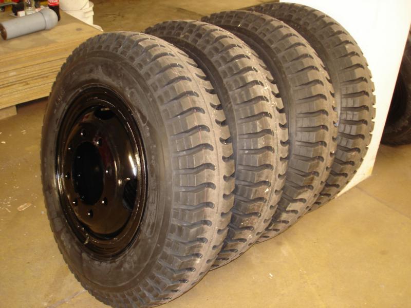

Die beiden Vorderräder und das Ersatzrad

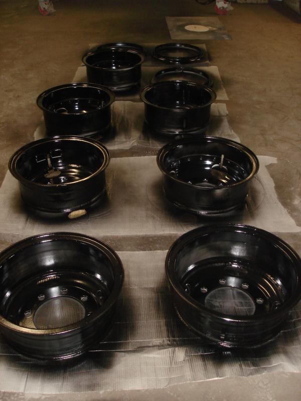

Die vier Hinterräder

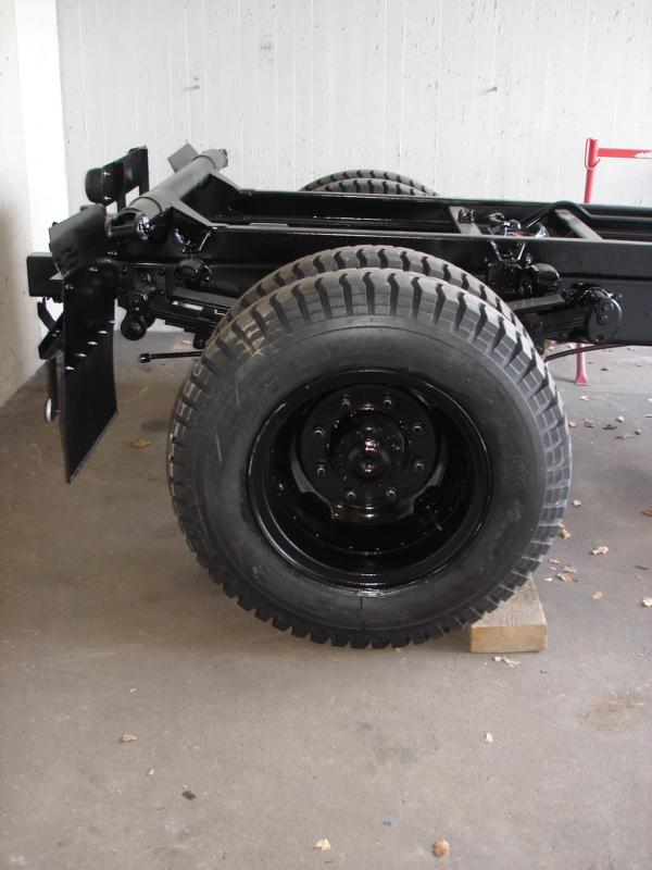

Nach zweieinhalb Jahren Arbeit steht er wieder auf seinen eigen Füßen, äähhh Rädern. blush.gif

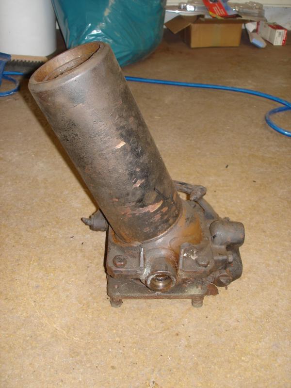

Leider war das leichter gesagt als getan.

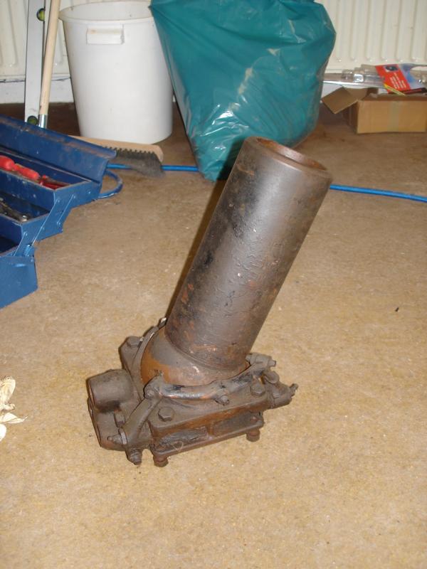

Also hab ich ihn in die Obhut der Firma Fahrzeugbau Wörner gegeben.
Auf war das Ding gleich.
Neben überalterten Lederdichtringen kamen noch ausgeschlagene Führungsbuchsen und einige Riefen in den Zylindern dazu.

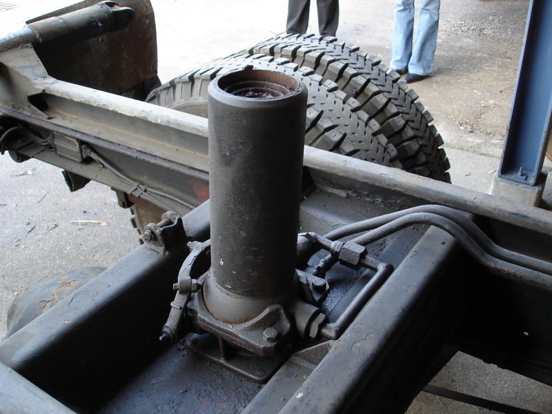

Hier ist der Stempel noch im Fahrzeug eingebaut
