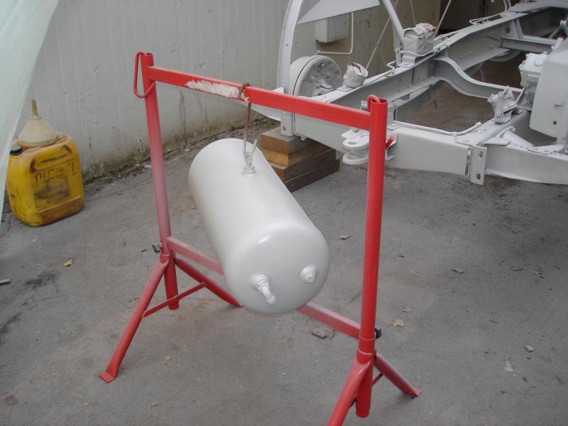

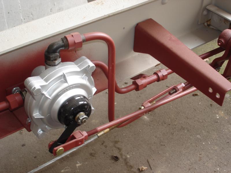

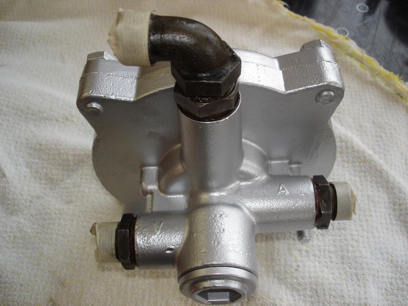

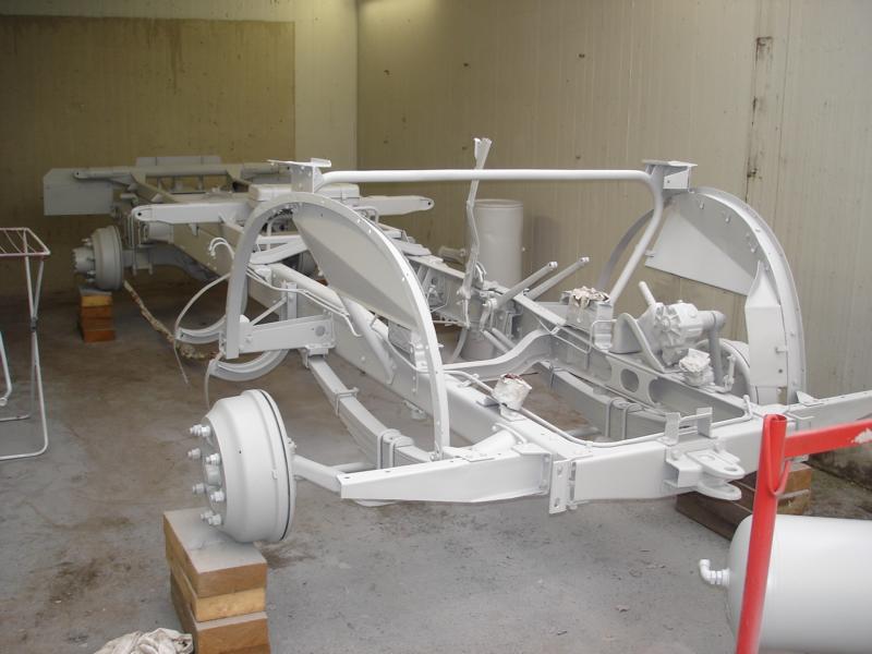

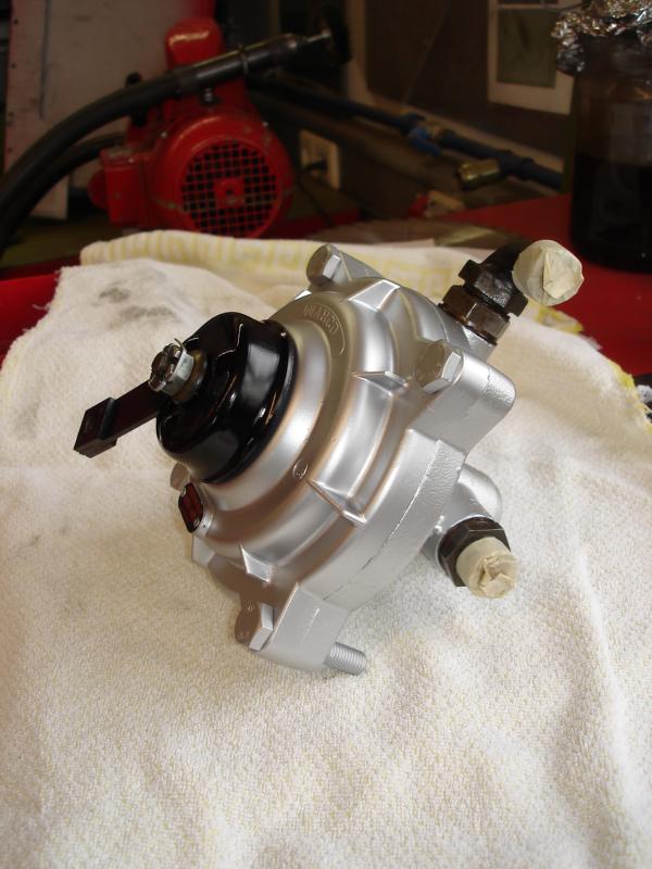

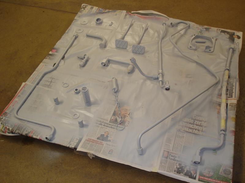

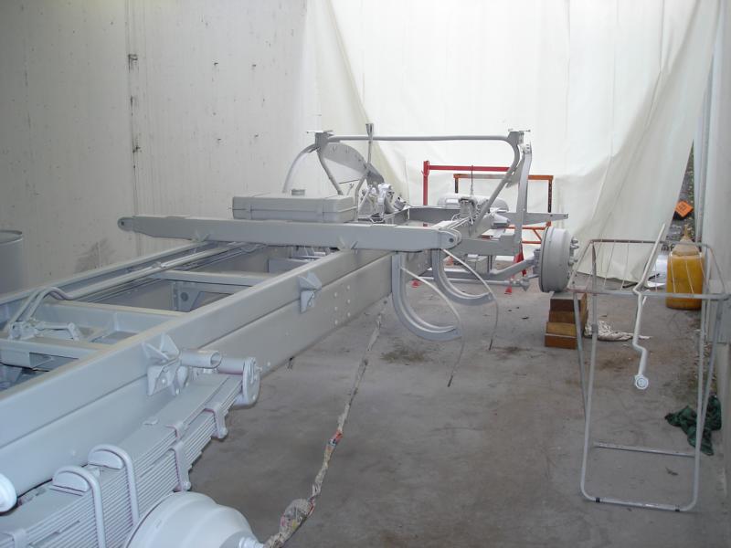

Nachdem für das Fahrgestell endlich alles fertig war, kam endlich Farbe ins Spiel.
Das ganze hab ich natürlich auch selbst erledigt.
Hab mich vorher ein bisschen schlau gemacht und anschließend mit dem nötigen Werkzeug ausgerüstet.
Zum Lackieren hab ich einen 2K-Chassislack von Mipa verwendet.
Als erstes hab ich das ganze Fahrgestell und die Einzelteile mit Siliconentferner entfettet.
Das war nicht nur sehr zeitaufwändig sondern auch sehr anstrengend blink.gif
Danach kamen zwei schichten Haftgrund auf alle Teile.
Nachdem der Haftgrund getrocknet war kam die eigentliche Farbe ins Spiel.
Zwei schichten tief Schwarz!
Zwischen den einzelnen Lackierdurchgängen hab ich immer einen Tag Pause gemacht, damit der Lack schön antrocknen kann.
Nachdem alles fertig war hab ich dem ganzen eine Woche Zeit gegeben um richtig abzutrocknen.
