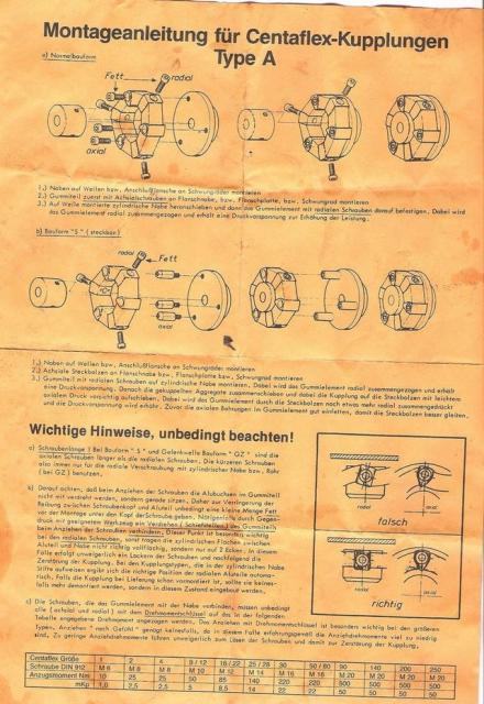

Wer sich mal über die Centaflex Kupplung informieren möchte kann hier klicken.
Dort gibt es auch einen Online Katalog.

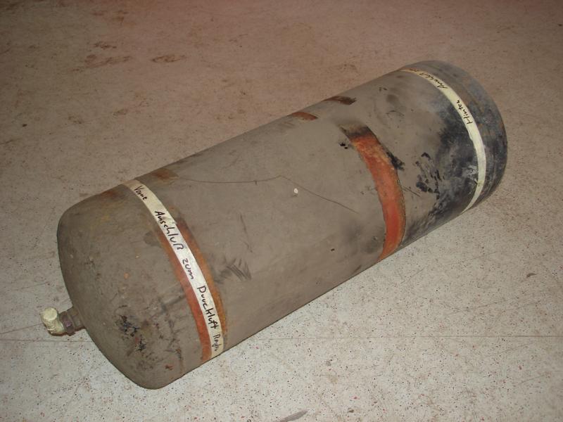

heute möchte ich euch was über meinen Luftkessel und Kraftstofftank berichten.
Eigentlich sollte es auch hier bei einer optischen Aufarbeitung bleiben.
Aber unverhofft kommt oft!

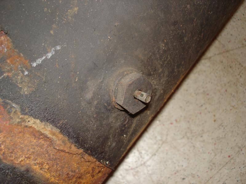

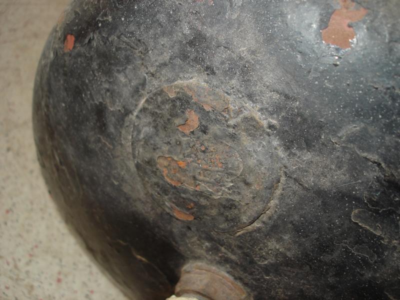

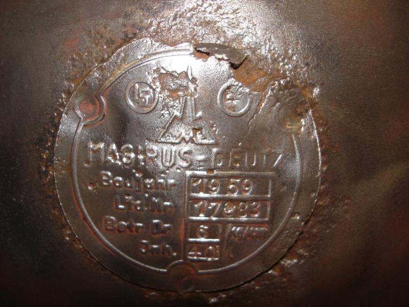

Nach dem runterschleifen der alten Farbreste zeigten sich beide ziemlich löchrig.
Also machte ich kurzen Prozess und wollte mir Ersatz beschaffen.
Was beim Luftkessel problemlos war erwies sich beim Kraftstofftank als unmöglich. wacko.gif
