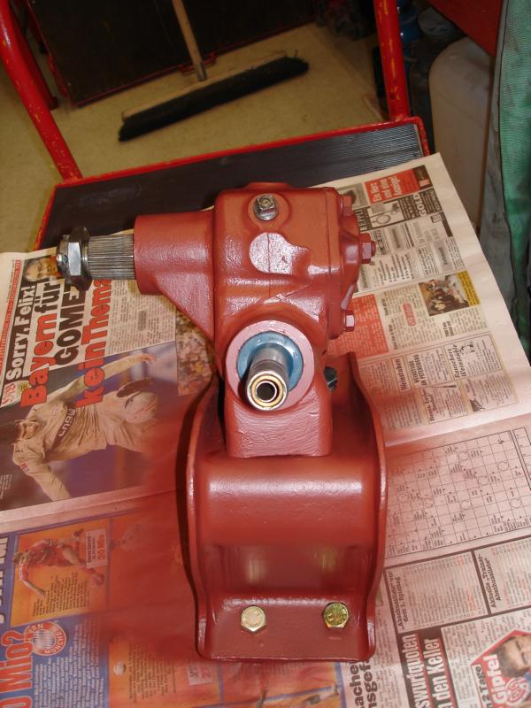

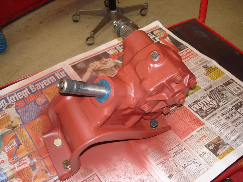

Im Eifer des Gefechts hatte ich das Lenkgetriebe total vergessen. sleeping.gif
Es gehört eigentlich zwischen Schaltgetriebe und Vorderachse.
Aber ist ja hoffentlich nicht so schlimm wenn ich es jetzt nachhole?whistling.gif
Eigentlich wollte ich nur das Öl wechseln und dann wie bei den anderen Sachen reinigen,entrosten und grundieren.
Aber...
1. kommt es anders
2. als man(n) denkt

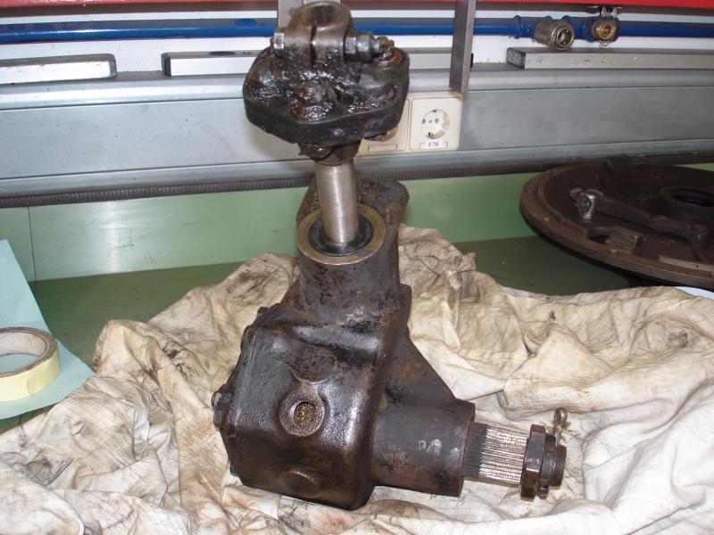

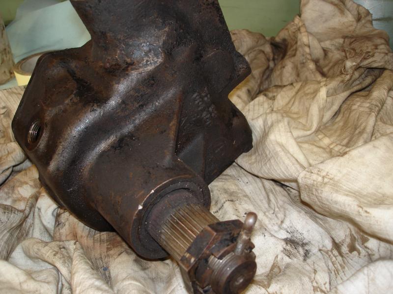

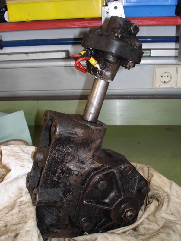

Beim ablassen des alten Öls kam erst mal Wasser und dann nur viel brauner Schlamm.
Nach dem ersten Schreck entschloss ich mich doch dazu es komplett zu zerlegen.
Dabei zeigte sich dass das Lenkgetriebe in Ordnung war.

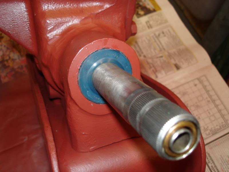

Nur das Schutzrohr welches durch das Schneckenrad geht hatte Rost angesetzt.

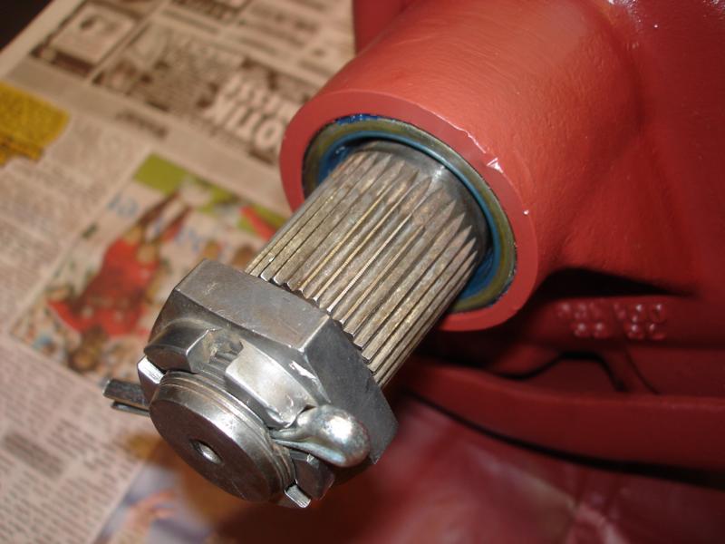

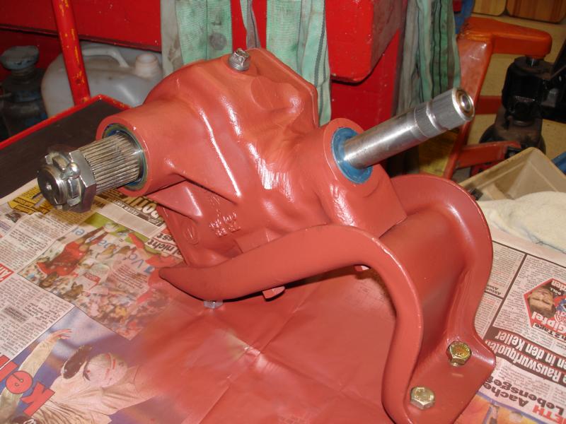

Da ich alles schon zerlegt hatte kamen gleich ein paar neue Wellendichtringe hinein.
Und natürliche wurde die Papierdichtung auch erneuert.

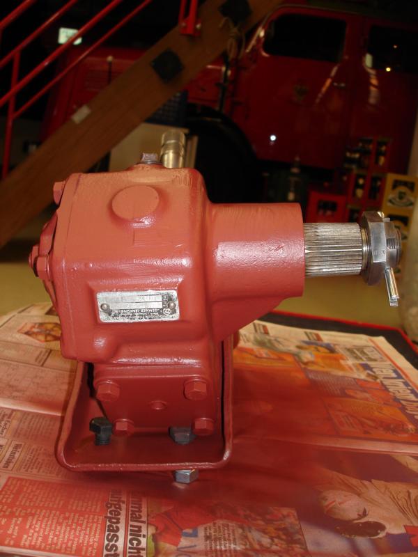

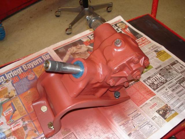

Dann nur noch Zusammenbauen und frisches Öl rein.
