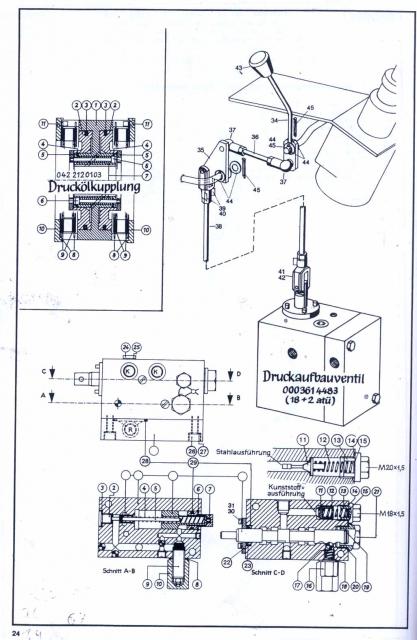

Das Problem ist auch noch da, da wir (Landwirt) durch die Ernte voll beschäftigt waren. Das Ventil wird bei uns über ein Gestänge geschaltet. Wo kann man die Kuppelzeit denn einstellen ?
Viele Grüße und vielen DANK !
Dann schaut das Ganze in etwa so aus.
Einstellen unter der Haube (10) auf Schaltzeit 3,5 sec laut Gebrauchsanweisung.

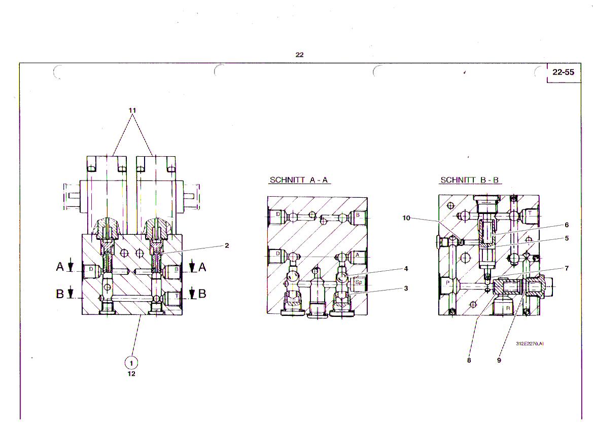

Hier noch ein Schnittbild des Getriebeschaltventils

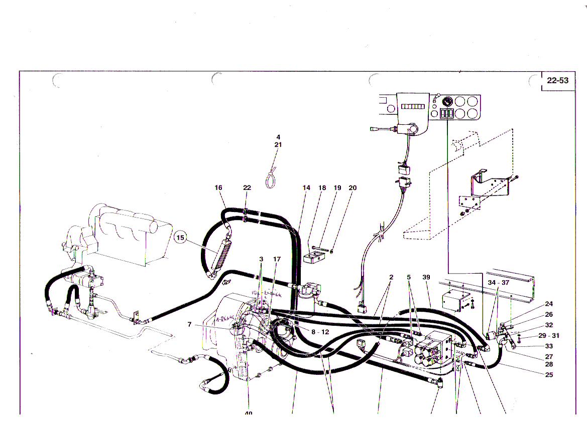

Das Getriebe ist direkt an die Hinterachse geschraubt unten befindet sich ein Hydraulikschlauch der nach hinten zu der Zahnradpumpe verläuft und den Ölansaug darstellt. In der Verschraubung des Schaluches am Getriebe befindet sich ein Metallsieb dieses ist zu demontieren und zu reinigen. Hierzu vorher das ATF-Öl ablassen.
Ein Schraubfilter befindet sich direkt mittig unter dem Radlader in der Druckleitung für den Fahrsteuerdruck. Müsste sich um einen MAN WD 940 handeln. Den würde ich auch einmal austauschen.

Der alte Kramer 312 / 312S hat laut Betriebsangaben eine Schaltverzögerung von ca 2 - 4 Sekunden genau gesagt sind es ab Werk 3,5 Sekunden das ist normal.
Dieser Wert ist aber einstellbar. Am Druckaufbauventil befindet sich unter einer Kappe eine Stellschraube an der dieser Wert verändert werden kann. Bei einigen alten M9odellen gab es diese Stellschraube meines Wissens noch nicht da gab es nur die Möglichkeit eine Reduzierung im Ölstrom etwas aufzubohren.
Das wäre dann ggf. zu klären.
