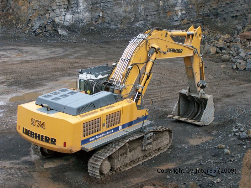

sehr schön. einige Geräte sogar mit Löffelzylinderschtz.
Hält sowas auch Kollisionen stand?

wass genau meinst du denn mit "kollisionen" ??
der schutz dient in erster linie dazu, die kolbenstangen beim kugeleinsatz vor absplitternden steinen zu schützen.
bei dem BAG-bagger kann man auch schön die führungsschienen im löffel erkennen ...

z.B. ansetzen der kolbenstange an den fels, durch falsche bedienung.
ach so, sorry, hätte ich mal richtig gelesen; du hast ja "löffelzylinder" geschrieben.
hmm, mutwillig würde ich jetzt nicht mit dem zylinder gegen die felswand hauen wink.gif
vorkommen kann´s sicherlich mal, gerade beim wegkratzen oder aufladen von material dicht an der wand.
oder auch durch nachfallende steine ...
einen gewissen schutz bieten die dinger schon, aber irgendwann kommen die auch an die grenze.
schwachpunkt ist vielleicht nicht der schutz an sicht, sondern die lagerung/befestigung, die evtl. nachgibt.
