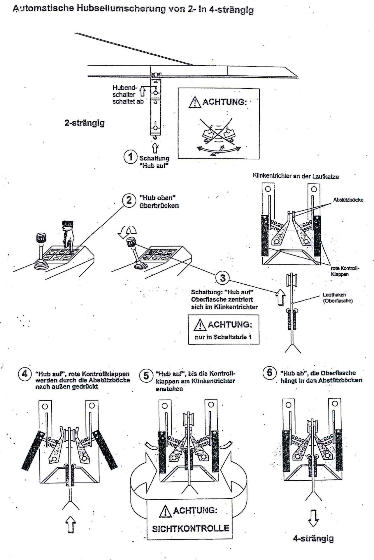

Hier die Warnhinweis aus einer Bedienungsanleitung... die ein Kranvermieter hier in der Gegend nach einem -ich glaub das war sogar ein tödlicher- Unfall mit einer abgestürzten Hakenflasche jedem Kranführer bei der Einweisung zusätzlich noch einmal als Kopie direkt in die Hand drückt...
151220296_LiebherrKraneUmschervorgangWarnhinweis.thumb.jpg.4592997d8341ff095a9194f9f4e39082.jpg

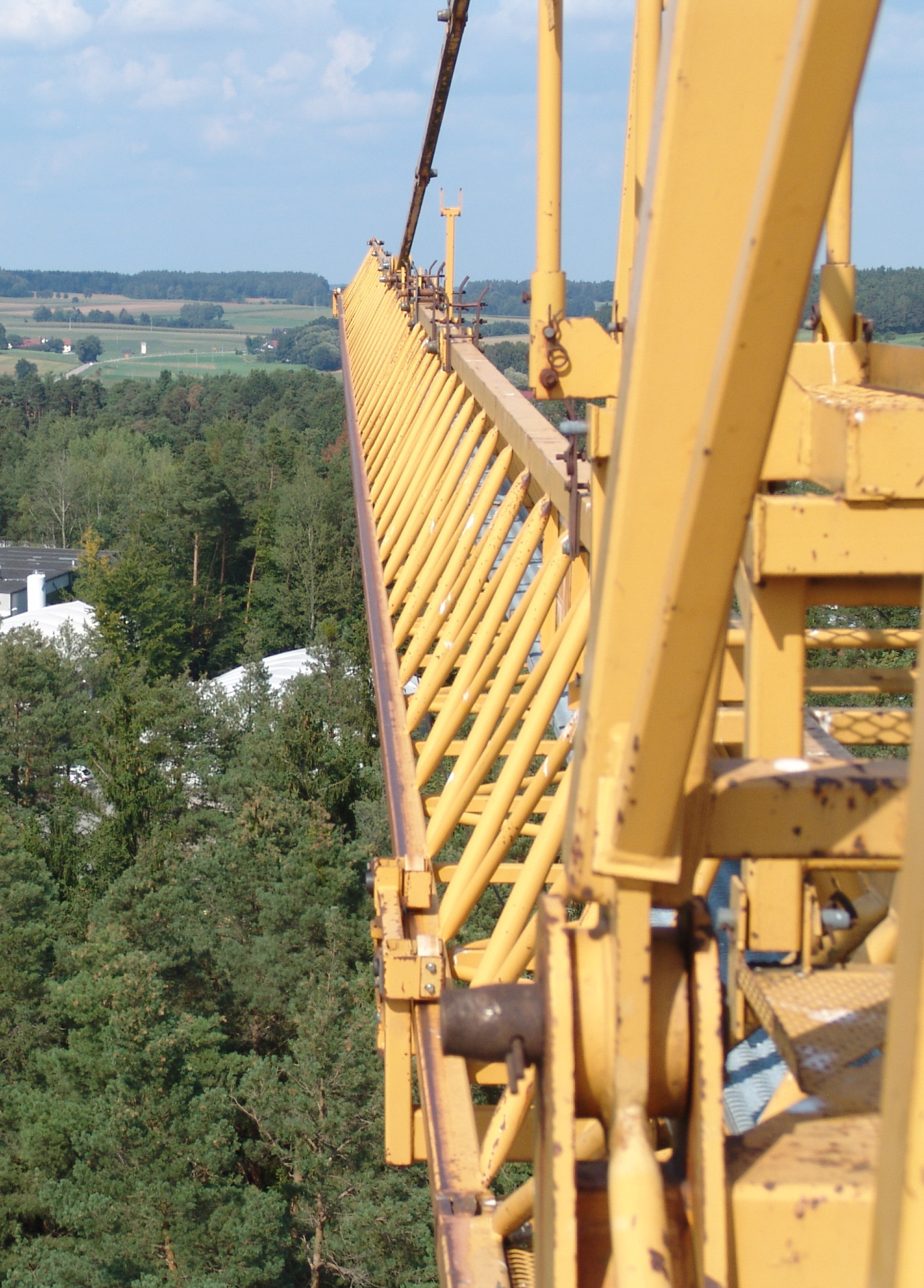

Hier einmal 45m Ausleger von einem Liebherr 71 EC...
