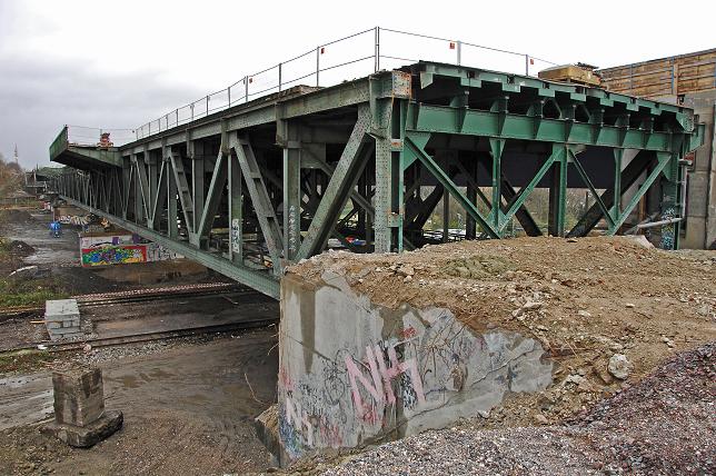

Hallo Abbruchfreunde.
Nun habe ich mich auch mal auf den Weg nach Dortmund gemacht um zu sehen wie weit der Rückbau der alten Schnettkerbrücke fortgeschritten ist, da es derzeit leider wenig Infos oder Fotos in den Medien oder Internet gibt.
Hier mal ein paar aktuelle Fotos über den jetzigen Zustand der Schnettkerbrücke.
