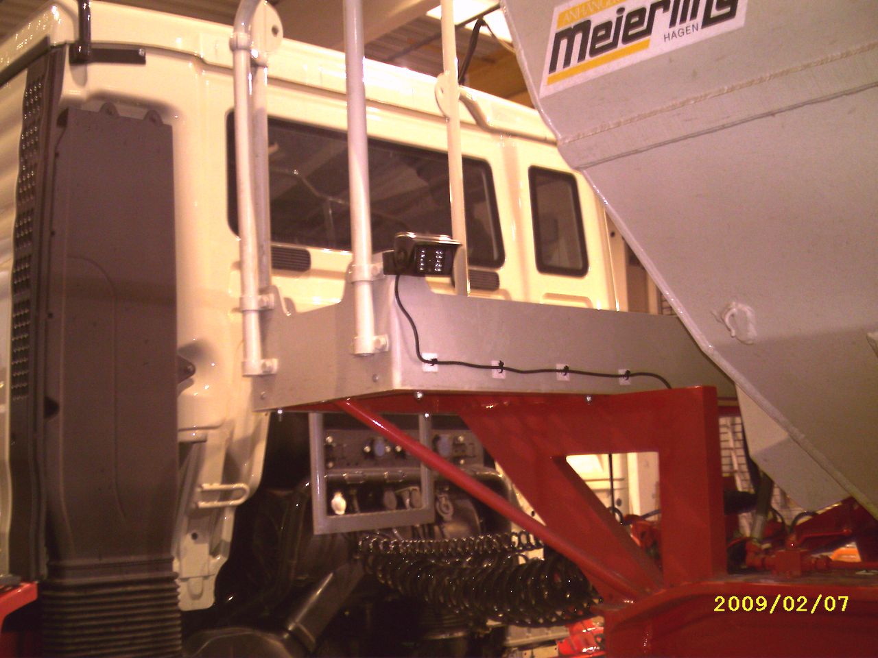

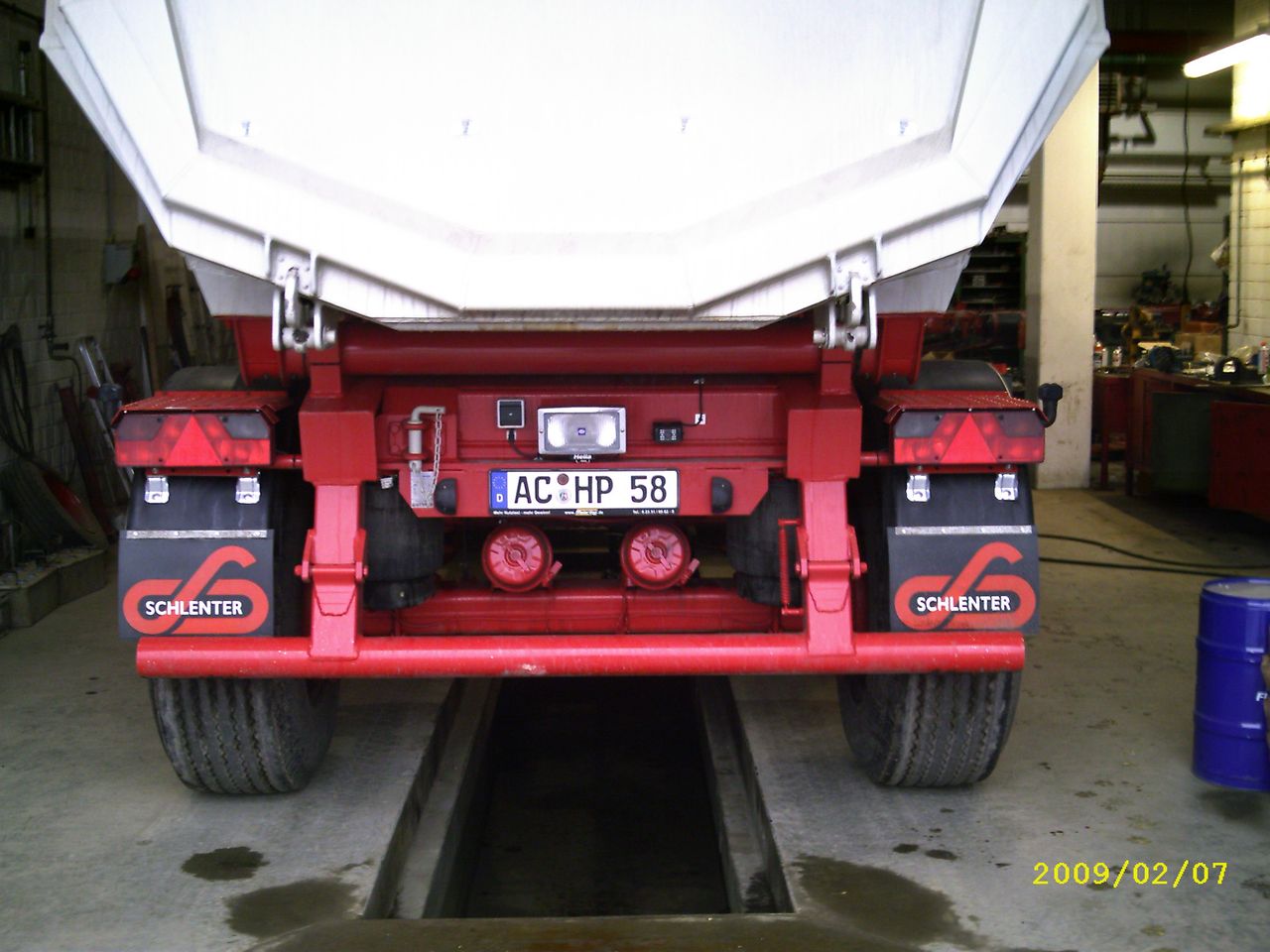

Hallo alle zusammen.
Nachdem ich schon mehrere Bagger von uns mit Kameras ausgerüstet habe, waren jetzt zwei Kippsattelzüge dran.
Ein Quadro 7" TFT Bildschirm und 4 Kameras.
Kamera 1 innen oben hinter der Windschutzscheibe.
Kamera 2 hinten rechts neben dem Rückfahrscheinwerfer.
Kamera 3 + 4 links und rechts am Podest.
