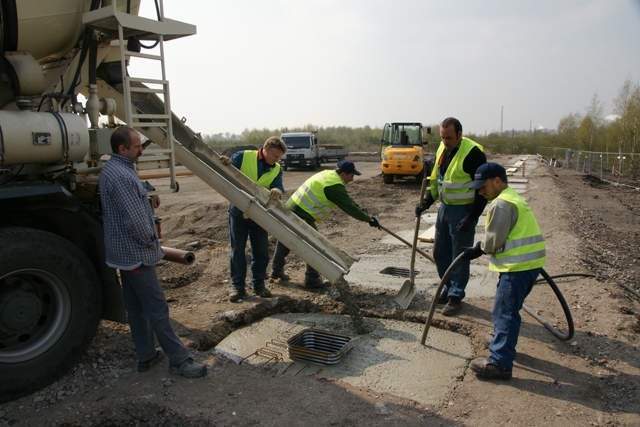

Liebe Kollegen,
in der gewerblichen Wirtschaft kommen 1,3 tödliche Arbeitsunfälle auf 100 Millionen Arbeitsstunden, im Baugewerbe sind es mit statistisch 4,9 Toten fast vier mal mehr. Die Unfallquote ist mehr als doppelt so hoch wie der Durchschnitt über alle Gewerbezweige. Das Renteneintrittsalter ist 2,6 Jahre niedriger als der Durchschnitt über alle Gewerbezweige. 33 % aller Neurenten im Baugewerbe sind Erwerbsminderungsrenten (Durchschnitt 17 %).
In der Statistik führen im Baubereich bei den tödlichen Unfällen: Absturzunfälle, Unfälle im Zusammenhang mit Baumaschinen (Kran, Bagger, Lkw) und Unfälle mit schweren Lasten (Betonteile, Stahlrohre, Trägerelemente).
?Die meisten tödlichen Unfälle der letzten Jahre wurden gerade im Baubereich durch mangelhaft organisierten Arbeitsschutz und Fehlverhalten von einzelnen Arbeitnehmern verursacht. Das heißt, sie waren alle samt vermeidbar?, so der Regierungspräsident der Bezirksregierung Düsseldorf.

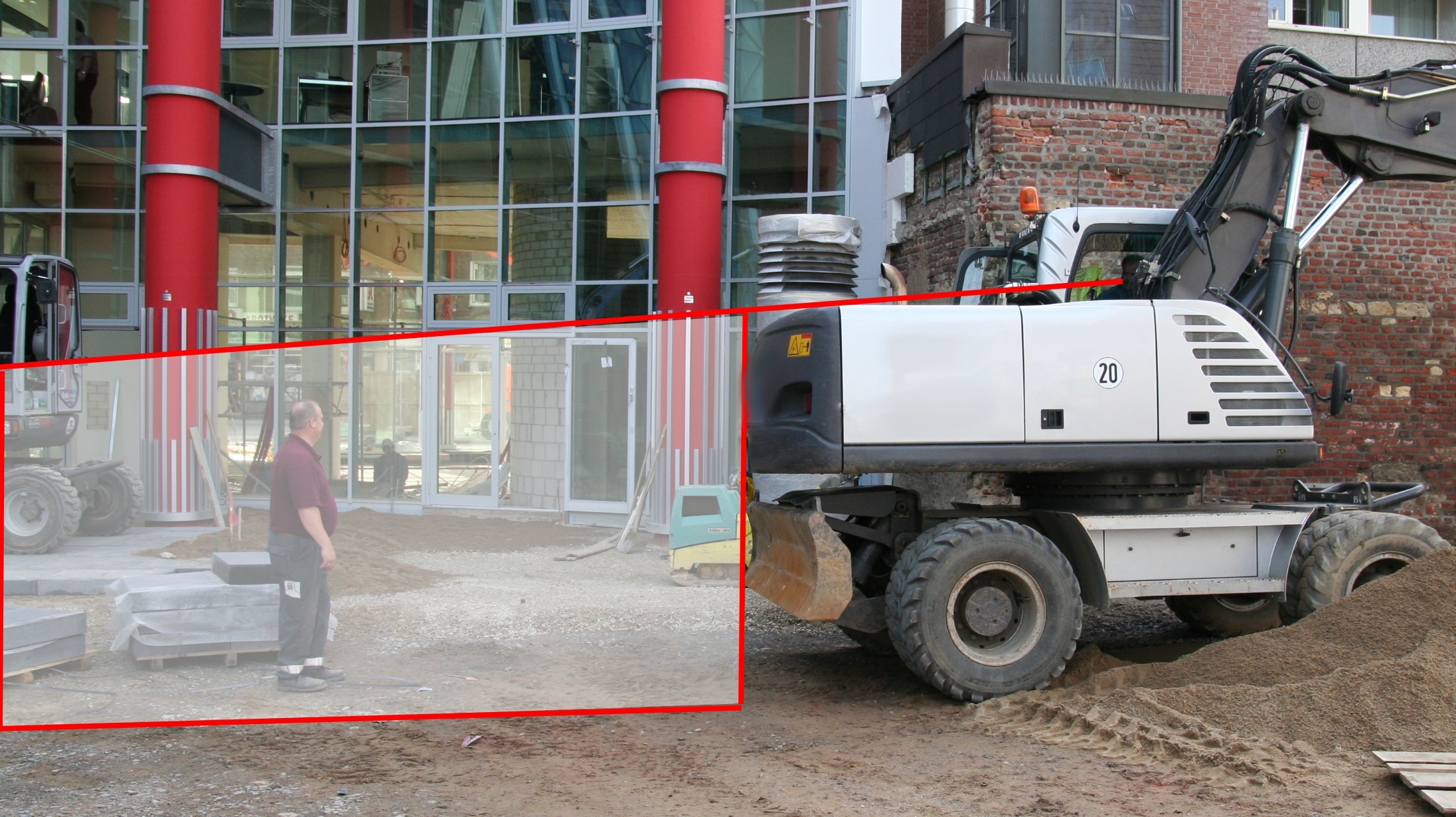

Nehmen wir das Beispiel rückwärtsfahrender Baumaschinen.
In 2008 und in den vergangenen Jahren hat es hier sehr viele tödliche Unfälle gegeben durch eingeschränkte Sicht.
Einen Teil habe ich aufgelistet, die tatsächliche Zahl ist deutlich höher.
Diese Maschinen haben teilweise einen toten Winkel von bis zu 20 Metern. Kann man hier von einer sicheren Maschine sprechen? Ist das der Stand der Technik? Warum werden hier keine technischen Verbesserungen zur Sichtoptimierung eingebaut, wie sie heute an jedem Wohnmobil, Caravan und vielen Pkws Standard sind? Mit Kosten hat das wenig zu tun, wenn man sie serienmäßig anbauen würde.
Letztendlich sind die Opfer die Täter. Der Überfahrene, weil er sich im Gefahrenbereich aufgehalten hat, und der Fahrer, weil er sich nicht überzeugt hat. Sind das die wirklich Verantwortlichen, wie sich viele nach einem Urteil in Schwetzingen fragen?
Erfolg sagt man, hat viele Väter, wie ist es denn mit Misserfolg?
Die Maschinen entsprechen nicht den Vorschriften, ohne wenn und aber. Warum sagt das niemand? Die Bau BG empfiehlt Kamera/Monitorsysteme. Wie kann man etwas empfehlen, was Vorschrift ist. Und wer muss Vorschriften überwachen? Die StBG zahlt sogar einen Zuschuss, wenn man Maschinen umrüstet.
Des weiteren ein nebulöses Vorschriftenwerk, das nur noch Experten verstehen. Der Betreiber geht davon aus, dass die Maschine den neuesten Sicherheitsvorschriften entspricht. Sie trägt ja auch das CE Zeichen, dass er mit Sicherheit in Verbindung bringt. Eine böse Falle. Auf die Idee, eine Gefährdungsbeurteilung bei einer neuen Maschine durchzuführen, kommt er gar nicht. Doch das genau schreibt die Betriebssicherheitsverordnung vor.
Dann gibt es Vorschriften über den Gefahrenbereich einer Baumaschine. Auch diese sind den Maschinenführern und dem Bodenpersonal in den seltensten Fällen bekannt, genau wie das andere Vorschriftenwerk.
Aufklärung ist dringend notwendig. Bei allen Beteiligten. Wie ist das zu erreichen?
