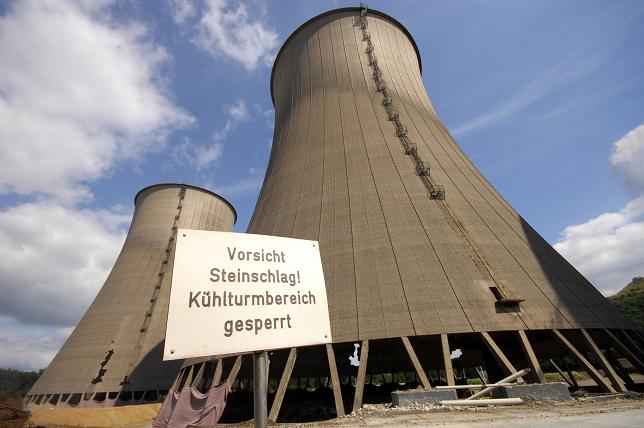

Die Kühltürme haben eine Höhe von 115 Metern und wurden 1974/75 in Betrieb genommen.
2008/08/post-9051-1219084975_thumb.jpg

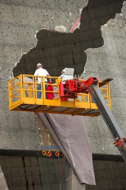

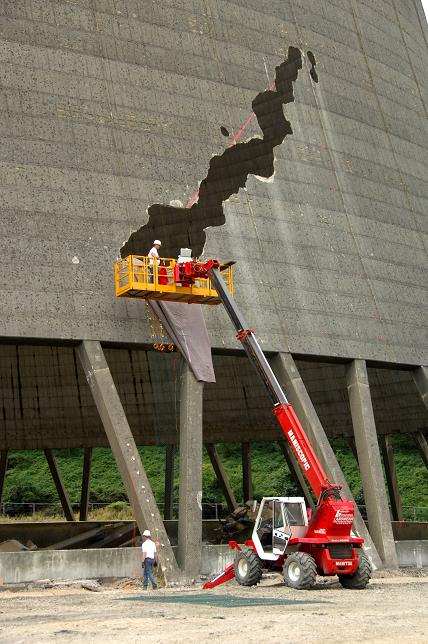

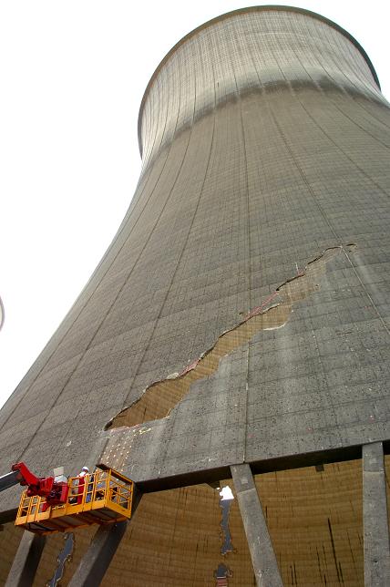

Die Sprengladungen werden mit Vliesstoff abgehangen um die Gefahr von Streuflug und Staub zu mindern.

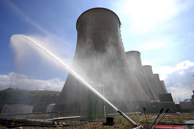

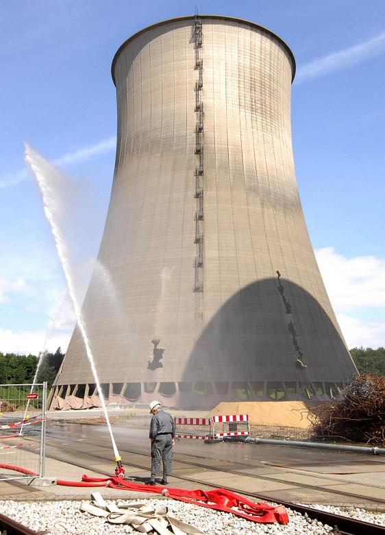

Einen Tag vor der Sprengung testet die Feuerwehr die Wirkungsweise der Wasserwerfer und baut rund um die Kühltürme mehrere Wasserwände auf, die später die Staubentwicklung minimieren soll.

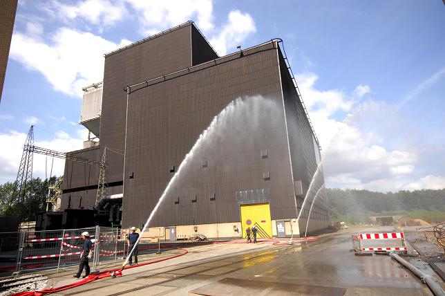

Auch vor dem alten Block H werden Wasserfontänen aufgebaut
Blick auf Kühlturm H umgeben von Wasserwerfern

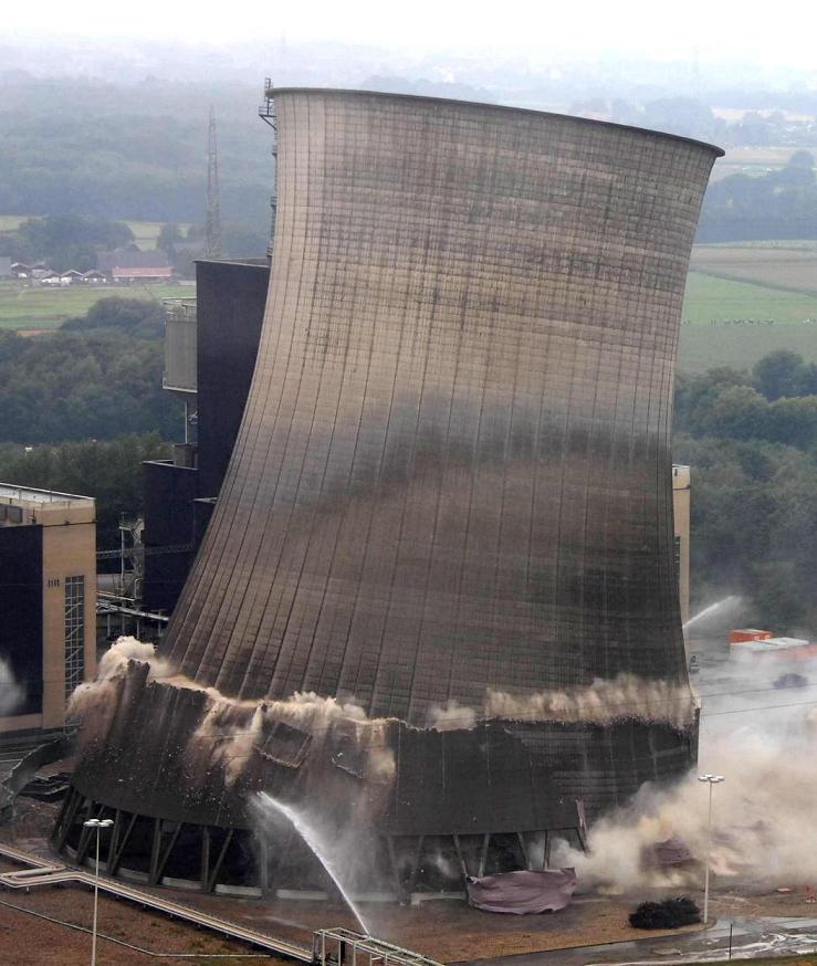

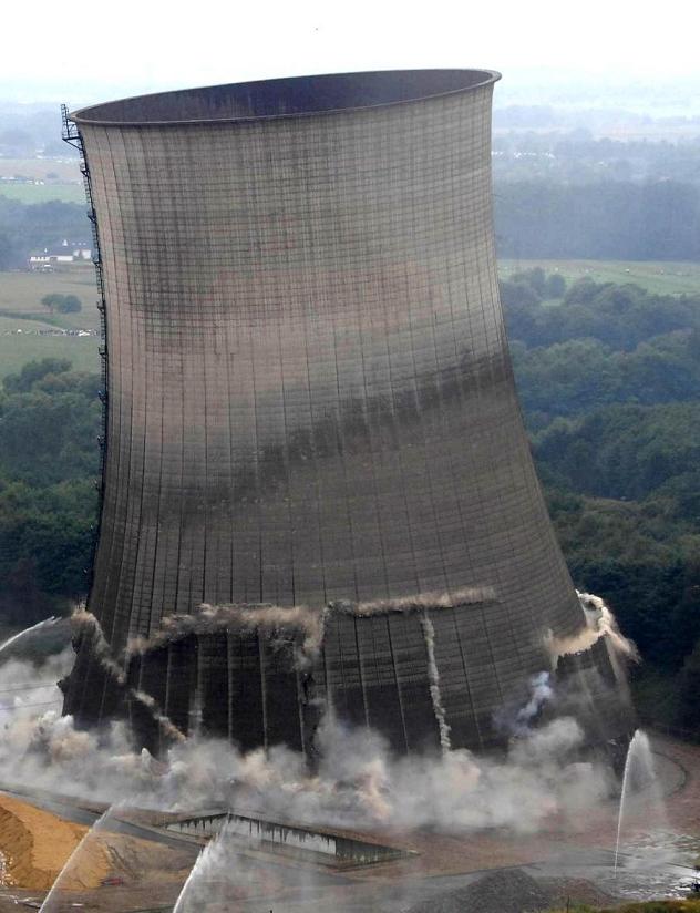

Am 10. August erfolgte dann die Sprengung:
Zuerst wurde Kühlturm H gezündet und 2,5 Sekunden später Kühlturm G
