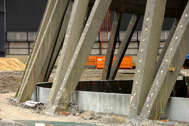

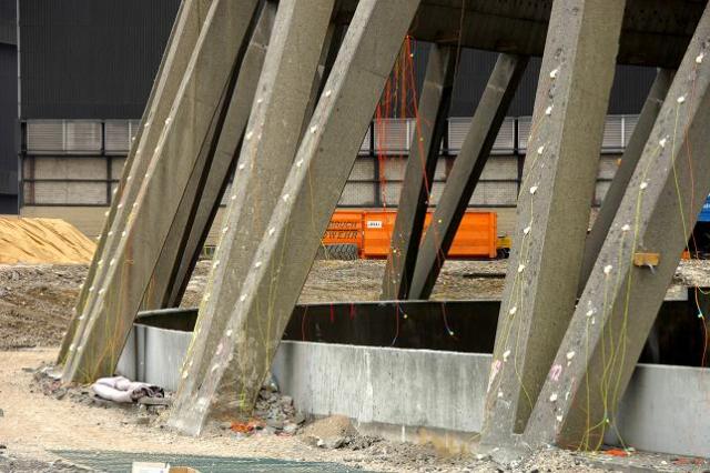

Das Innenleben wurde beseitigt und in den Kühlturmstützen sind bereits die Löcher für die Sprengladungen gebohrt worden.

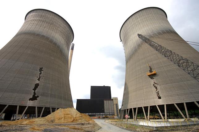

Blick vom Kraftwerksblock F auf die beiden Kühltürme im strömenden Regen.

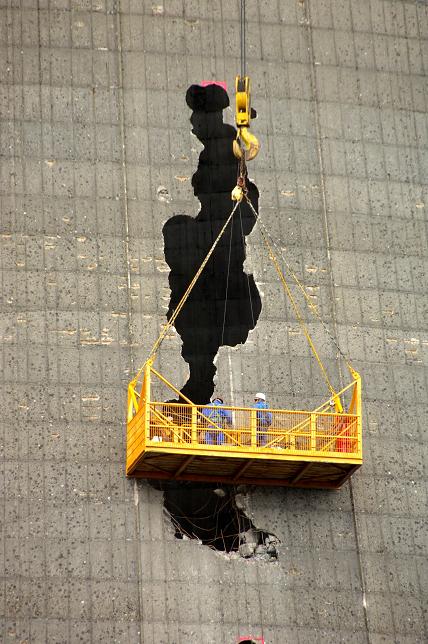

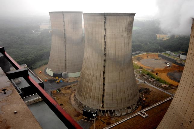

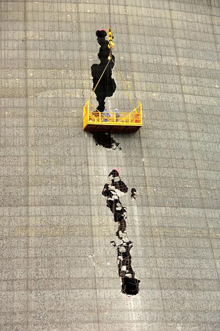

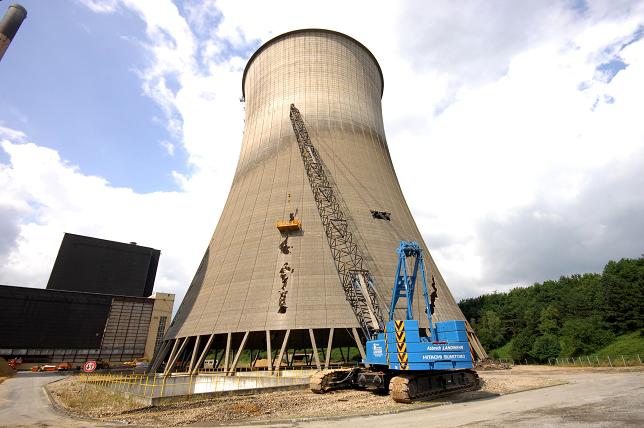

Nachdem der Seilbagger mit der Kugel die Vorschwächung in die Hülle geschlagen hat, wird nun mit Schneidbrennern das verbliebende Stahlgeflecht herausgetrennt.

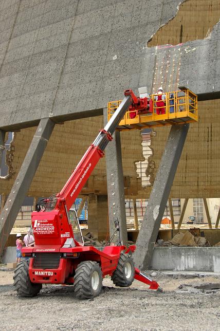

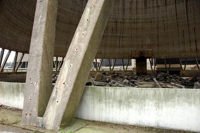

Nachdem die 1.100 Sprengbohrlöcher an den Stützen und im Ringankerbereich gebohrt wurden, geht es nun ans Laden und Verbinden der einzelnen Zünder.
