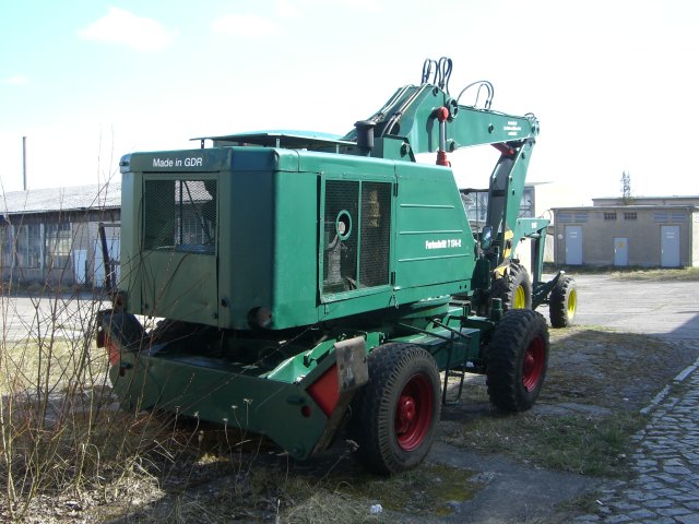

kann mir einer sagen warum der drehkranz miteinmal nicht mehr will bzw sehr schwer sich drehen läßt?
- ruckartig -
-drehkranzbremse im fahrerhaus ist offen
-öl ist überall ok-
ist das bremsband mit einmal zufest ? kann das sein
mfg mr
Hallo also da wirst du die Arschkarte gezogen haben altes 74er problem mad_red.gif pertinaxgleitlager am drehkranz abgelaufen und jetzt liegt der drehkranz an einigen stellen auf und deshalb ruckartig schweres drehen an bestimmten stellen das heißt oberwagen trennen drehkranz intstandsetzen falls das wirklich dein problem ist meld dich bei mir kann dir dann alle tips geben top.gif
hallo t 188
biste dir sicher -kann das wirklich nicht nur die bremse sein sad.gif sad.gif
wie kann ich das irgendwie erkennen , das der drehkranz aufliegt , ich hoffe du meinst nicht , das der ganze drehkranz demontiert werden soll ???? - hallo , ich brauche ihn nur 3 mal im Jahr ,
- habe mal gehört , das es irgendwelche lamellen im drehmotor gibt ? könnten die es auch sein
frage nur nach der hoffentlich einfachsten lösung , da der motor und sonstige teile 94 generalüberholt wurden.
trotzdem vielen dank , werde ihn mir nochmal richtig anschauen
mfg mr
