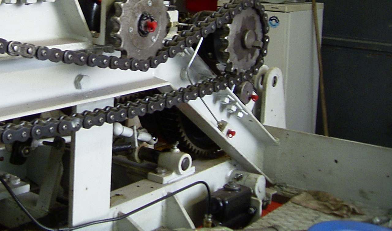

Anbei ein Bild von meinem Bremszylinger, überholt und bereits eingebaut. Habe leider keine Bilder von dem Zylinder im Ursprungszustand gemacht.
