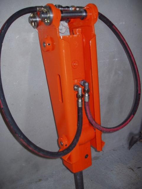

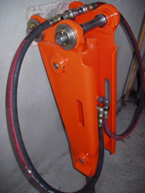

Ich habe mir in der Zwischenzeit einen "alten" KRUPP yes.gif zugelegt.
Es ist ein HM55, wenn ich mich nicht irre.
Da er leicht Öl verloren hat, habe ich ihn gleich komplett überholt.
Einen kompletten Dichtungssatz und die 2 Büchsen konnte ich aber noch ohne Probleme besorgen.
Die Ersatzteile kosten schon etwas, aber für die Büchsen habe ich eine gute Adresse gefunden.
Für einen Nachbau dieser Büchsen habe ich mal knapp den halben Preis von den originalen bezahlen müssen.
Die etwas ausgeschlagenen Bohrungen für die Baggerbolzen habe ich ausgebohrt und Passbüchsen gedreht und eingesetzt. Den Hammer habe ich auch komplett gesandstrahlt und mit Epoxy-Lack neu in Farbe gesetzt.
Es war etwas Arbeit, bin jetzt aber Zufrieden damit.
Im Anhang noch 2 Bilder von einem "fast" "neuen alten" KRUPP Hammer, so wie man ihn heute eher selten sieht wink.gif
Nochmals Danke
Gruss
Raphael

Hallo Raphael,
ich bin neu im Forum.
Ich habe einen gebrauchten Yanmar Minibagger B17-2 gekauft, mit einem Hydraulikhammer.
Ich finde kein Typenschild.
Aber mit Bildervergleichen müsste es auch ein Krupp HM 55 sein.
Ich würde ihn gerne auch irgendwann neu abdichten und ausbüchsen (sappelt ein bisserl).
Wo kann ich dafür das Material besorgen?

Toll lackiert, aber ich hätte schon mal Krupp-Blau genommen. Sieht besser aus. wink.gif
zu helmut: [...Ich finde kein Typenschild. Aber mit Bildervergleichen müsste es auch ein Krupp HM 55 sein.]
Hat der Hammer zwei Spannschrauben und nicht 4 kann es schon mal ein HM 50 oder 55 sein.
Auf den Bildern ist ein HM55 zu sehen, allerdings in unschönen Orange.
Bei den Anschlüssen am Hammer steht einmal eine 4stellige Zahl, das ist die Hammernummer.
Die andere Zahl, zB. 5236-0 sagt die Zylindernummer und die Übermaßbezeichnung aus. Dieser wäre mit (-0) ein normaler Zylinder. Es gab zwei Übermaße -2 und -4.
Ansonsten war noch ein P und ein T drauf. Das heißt Druck- bzw. Tankanschluss.
Ersatzteile bekommt Ihr vielleicht noch bei ein paar alten Werkstätten, oder evtl. bei Hegro in Dortmund, bzw. Nicolic in Herdecke. Atlas Copco in Essen kann da vielleicht auch helfen. In restlichen Deutschland kenn ich mich nicht aus.
