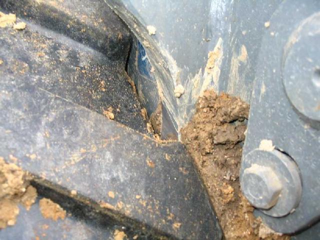

Hallo Joost,
ich bin auf dem Gebiet Reifen nicht gerad so der Profi aber auf deinem Bild sieht das so aus als ob der Reifen am Aufbau schleift.
Oder brauch ich ne Brille??
Hallo Atego,
Du brauchst (noch) keine Brille.
Bei einem Liebherr A316 passen die Reifen nicht, da zu wenig Platz ist zum Unterwagen und beim Lenken die Reifen an den Unterwagen kommen.
Den Lenkeinschlag noch mehr begrenzen währe die Lösung.
Joost
