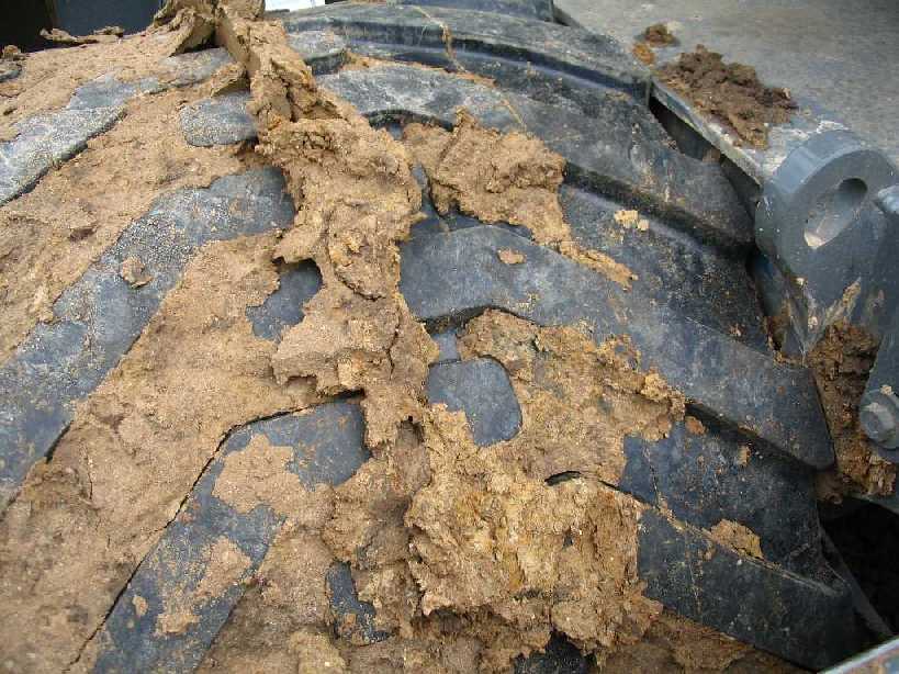

hier siehst du was passiert mit einem Liebherr 904 in weichem Boden mit Bandenmarkt Graderreifen.
Die Lösung ist die Einzelbereifung Nokian 700/45-22.5.

Hallo zusammen,
wir haben einen Volvo EW 160 B Mobilbagger mit Bandenmarkt-Bereifung, haben sehr viele in unserer Region. Ich bin von den Reifen nicht voll überzeugt: Nachteil ist vor allen Dingen, daß sich z.B. nasser Lehm oder weicher Boden zwischen die Reifen drückt. Der kommt dann innen durch die Felgenlöcher raus. Haben so schon mehrfach Ventilverlängerungen beschädigt >> Plattfuß. Außerdem mussten die Lenkanschläge verstellt werden, damit die Reifen nicht am Chassis anschlagen, der Bagger ist längst nicht mehr so wendig.
Der Bagger fährt auch viel auf der Straße, da muss ma sagen, daß die Reifen sehr gut ablaufen und sehr lange halten, sind schon 3600 Std drauf und halten wohl nochmal so lang.
Grüße
Heinrich
Wichtig ist der Luftdruck bei diesen Reifen, mindestens 9.0 Bar !
Es sind Radialreifen und sie sind geschmeidiger als Diagonalreifen, dadurch bewegen sie mehr und es lässt sich nicht vermeiden das Lehm und Sand dazwischen kommt, aber pass auf für Steinen, denn sie können die Reifen innen verletzten.
Wenn etwas aufgenommen wird kommt es durch das Ventilloch wieder heraus, auch das ist normal.
Bei Volvo muss die Pendelachse und Lenkanschlag begrenzt werden, da diese Reifen breiter und höher sind als die Standardbereifung. Ab Werk werden die Einstellungen schon vorgenommen.
