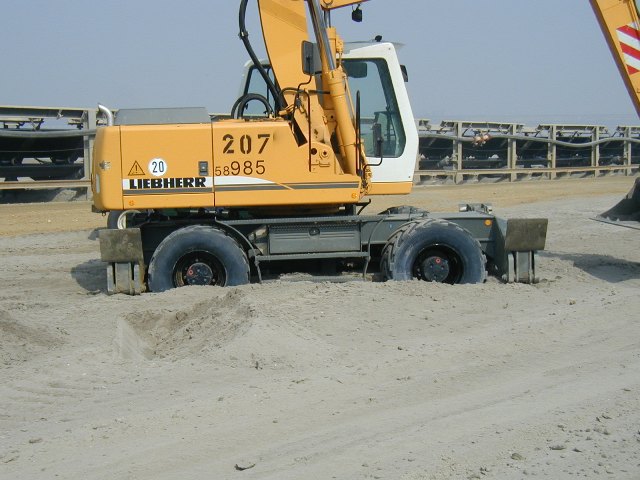

Hallo Nico,
hier siehst du was passiert mit einem Liebherr 904 in weichem Boden mit Bandenmarkt Graderreifen.
Die Lösung ist die Einzelbereifung Nokian 700/45-22.5.
2009/01/post-8566-1231421346.jpg
2009/01/post-8566-1231421369.jpg
